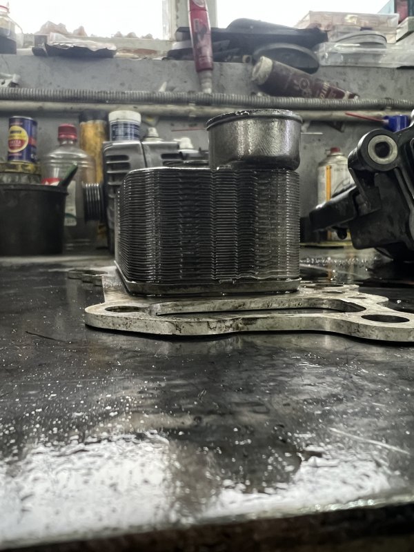

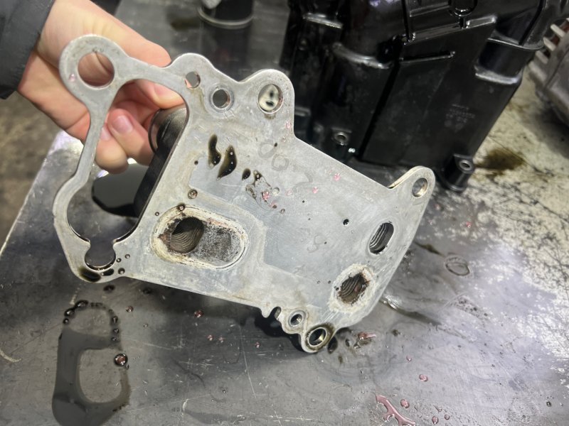

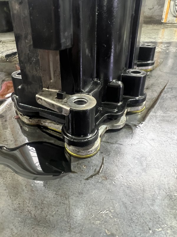

Была куплена прокладка радиатора стакана Elring 492030 . Одной прокладкой не обошлось, при разборе обнаружилось что радиатор кривой и герметика уже было напихано здорово, по идее из-за чего его и повело. При пробной установке без герметика, потекло как будто ручьем еще сильнее… начались поиски корпуса и радиатора, был куплен оригинал с разборки, ровненький, сухой

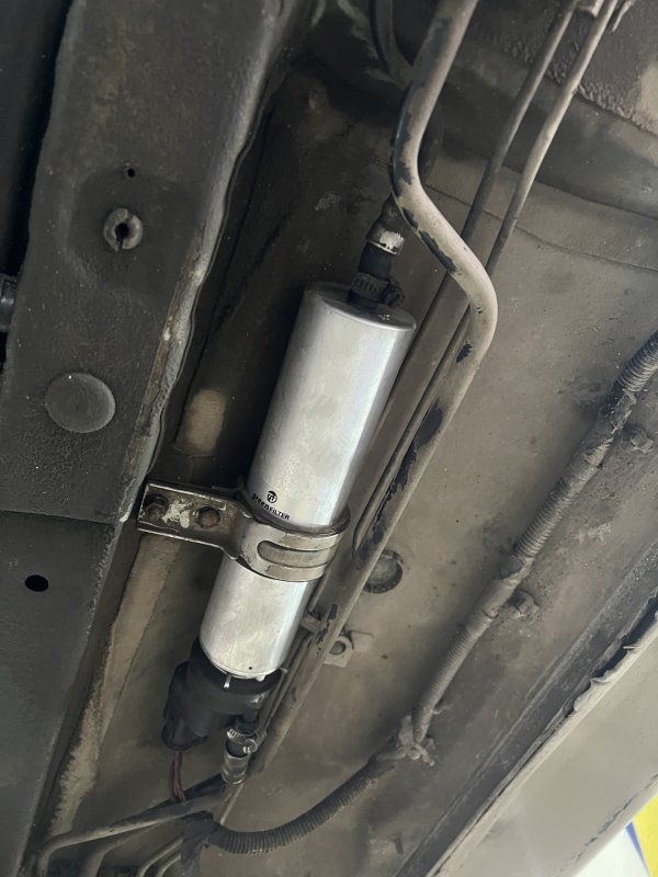

Новый топливный фильтр kf0163

Старый корпус
Видимо предыдущий хоз тоже с разборки покупал
