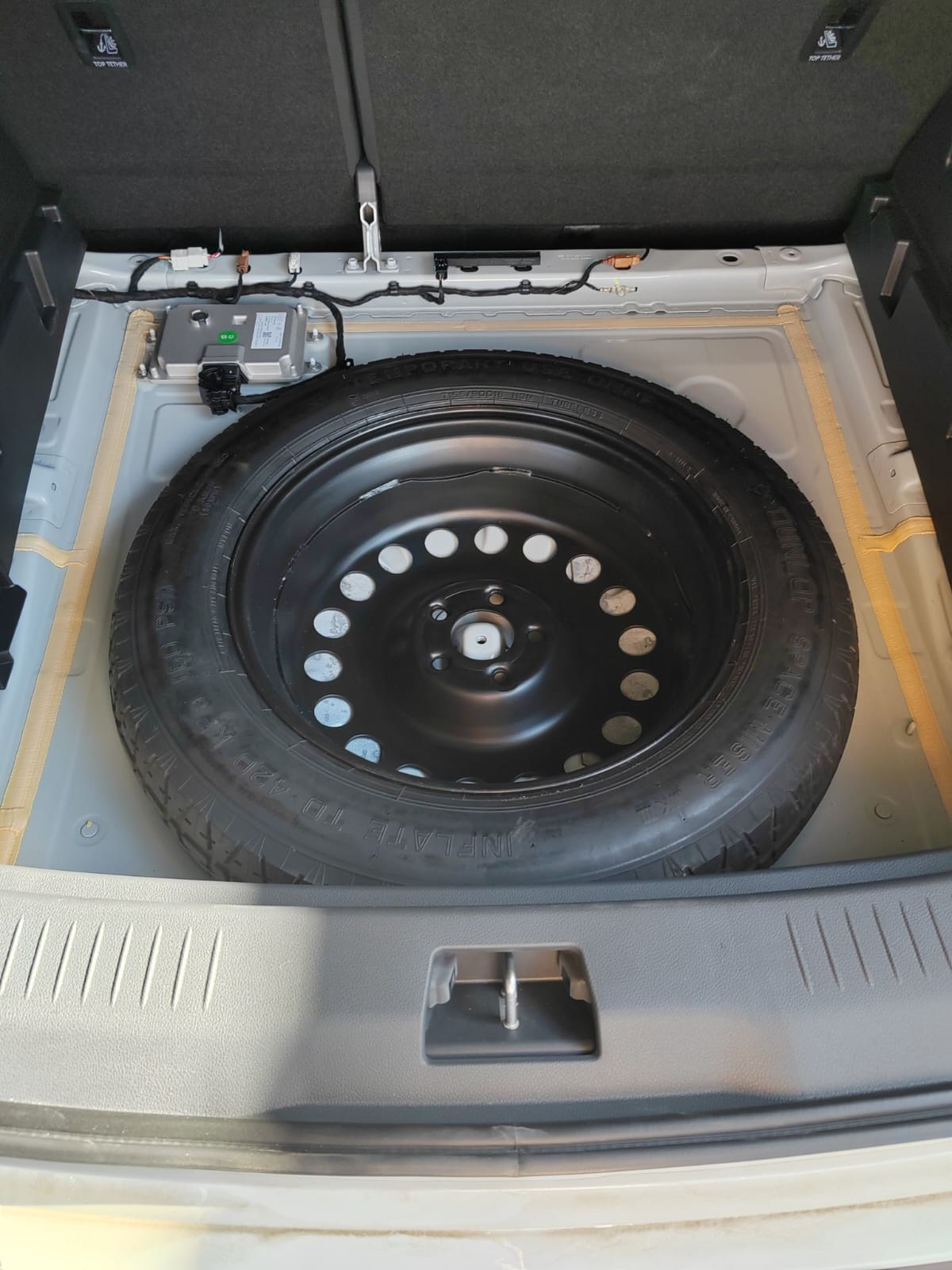

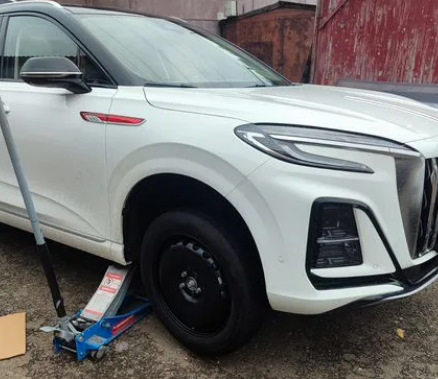

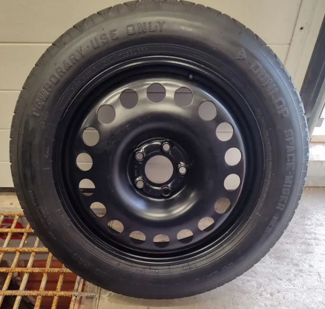

Как известно с завода запаска не идёт а ложат компрессор и клей, долго искал, были мысли купить мэрсовскую но центр у них чуть меньше и вылет не понятно подошёл бы или нет!Но поиски удались, кому интересно пишите в личку и я подскажу где купил!Кому интересно то вот каталожные номера, но не всё можно заказать, по крайней мере пока!
Диск: 3101035QC01
Барашек: 3105010HF02
Наклейка: 3106073HF01
Шина: T145/80-18 109 M
3913010DD01 – домкрат
3913021EY – рукоятка домкрата
FA0168070 – ключ
