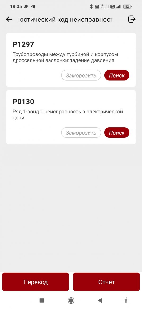

В поиске решения проблем описанных ранее.
Мгновенный расход растёт за 15 км на хх с 0.7 до 1.9…
Появляется ошибка Р0130 и еще по герметичности турбы.
Снимаю шланг с адсорбера, на хх падает с 1.9 до 0.7 л. Час. Глушу шланг опять 1.9.
Скидываю ошибки, сразу 0.7, но на 15-30 км… Че за хрень?
Вот мысль пришла, умирающий кат, может так влиять на лямбду?
Лямбда Бош новая!
Подсосы пролил эфиром, не нашел ничего.
По диагностике дует турба чуть больше заданного даж… Едет норм!
Фото в бортжурнале Skoda Octavia A4 Mk1
