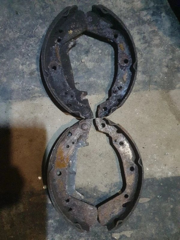

Старые колодки — Skoda Fabia Mk2
Старые колодки

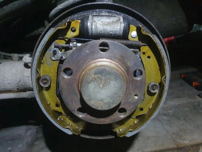

Новые колодки на месте — Skoda Fabia Mk2
