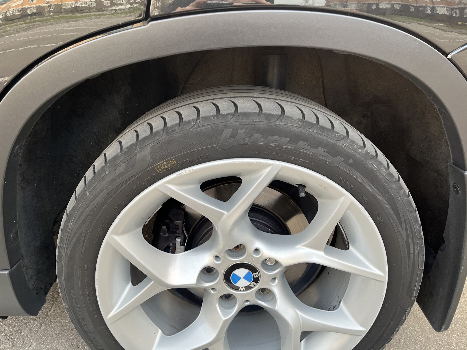

Запчасти на фото: 1920X1
Задние диски, колодки, колодки ручника.
Заменены из-за коррозии внутри диска и отслоившегося ферродо колодок ручника.
Проявилась проблема скрежетом и скрипом на поворотах. При боковых нагрузках на задние колеса весь мусор от рассыпавшихся внутри диска колодок начинал издавать неприятные звуки. Особенно хорошо было слышно при движении с открытым окном вдоль стен/ограждений и тд. Было решено заменить все и сразу.
Выбраны аналоги, хорошие заменители оригинала из ценового сегмента чуть выше середины.
Цена вопроса: 20 000 ₽
