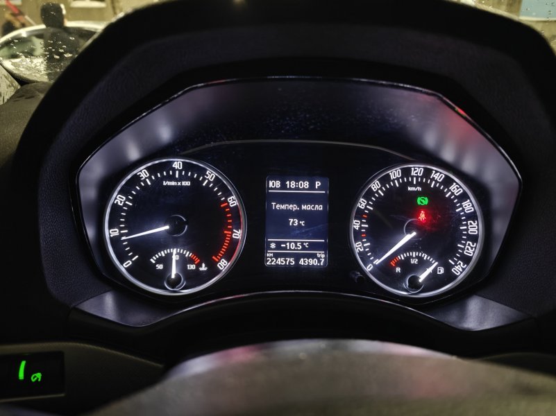

Одним утром по пути на работу машина решила, что самое время добавить немного новогоднего настроения, поэтому зажгла гирлянду на приборной панели.
ABS
ESC
Система контроля давления в шинах
Усилитель руля
Первым же делом в поисковик, смотреть что уже известно, основывая на эти симптомы. По большей части проблема оказывалась в датчике ABS заднего правого колеса. Сканер ошибок подтвердил эту версию (ошибка 00287).
Значит меняем датчик.
Маркировка WHT 003 858
На его замену был заказан Bosch 0 986 594 507
Замена казалась не сложной, поддомкратить, снять колесо, открутить болт крепления датчика, заменить датчик, и собрать в обратной последовательности. Дело осложняла погода, Нижний продолжает засыпать снегом. Но рассчитывал долго с этим не возиться, как позже выяснилось — напрасно. Датчик после откручивания болта ни в какую не хотел сниматься и в какой-то момент располовинился, оставив у меня в руках часть с гнездом для подключением и ухом для болта.
Ну блеск!
Значит переходим к плану "Б", нагреваем саморез, вкручиваем в остатки и демонтируем. Против этого он уже не смог долго сопротивляться. С установкой нового датчика проблем не возникло, как и со сборкой в обратной последовательности. После сборки сделал небольшой объезд по району, чтобы удостовериться, что ошибки ушли.
Ура, приборная панель снова "пустая"
