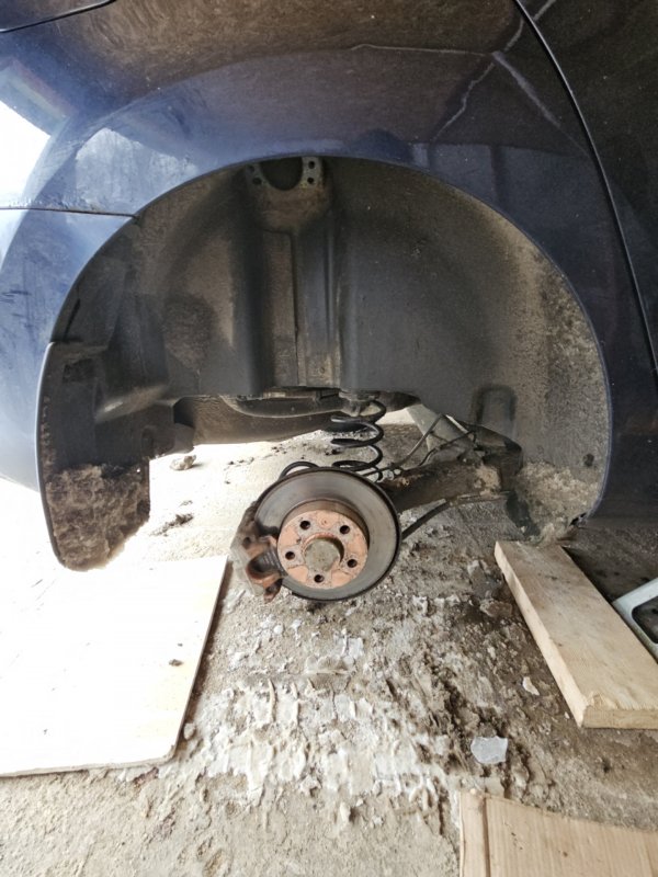

После покупки сначала катался мой отец, а потом уже и я приехал. После покупки проехали не так много и на наших зимних морозах задние стойки напомнили о себе. Застучала левая, но при осмотре отбойник на правой тоже был уже надорван. Заказал запчасти и начал менять.

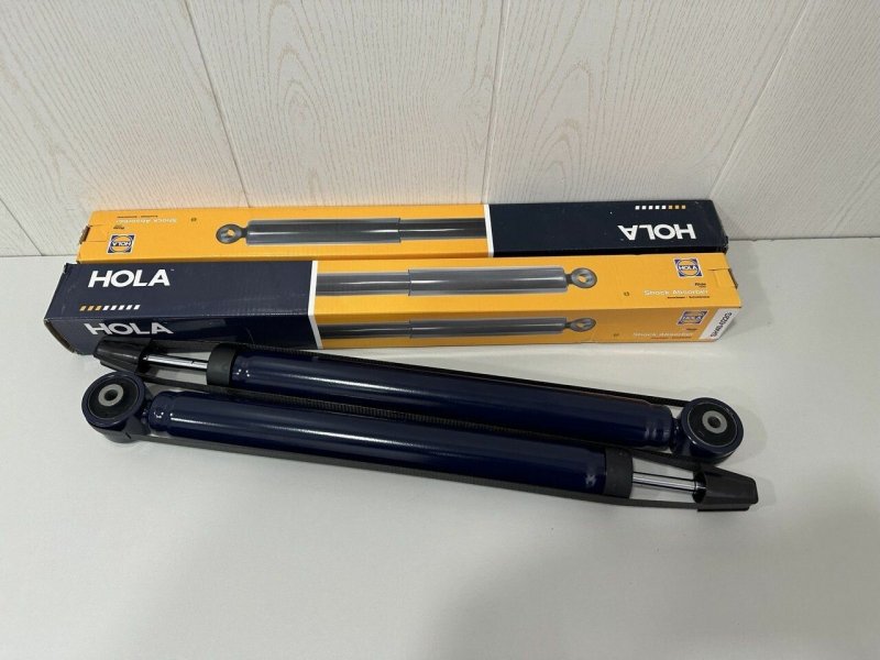

Знакомый порекомендовал эти,
Левую папа поменял сам и без проблем, а вот с правой пришлось повозиться. Сняли её быстро, а вот разобрать было проблемотично.
Откручиваем болт снизу и два болта сверху и стойка вынимается

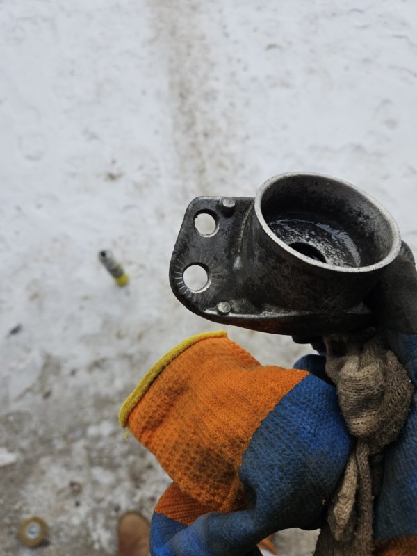

Запасайтесь вдешкой и будет все как по маслу. При съеме опорной чашки зачищал ее карщеткой на дрели, будьте осторожны, она алюминиевая
Немного поработал карщеткой
По времени обе можно поменять за час, главное, чтобы не закисщие были. Знакомый из сервиса рекомендовал смазывать все литолом, но под рукой была медная смазка
