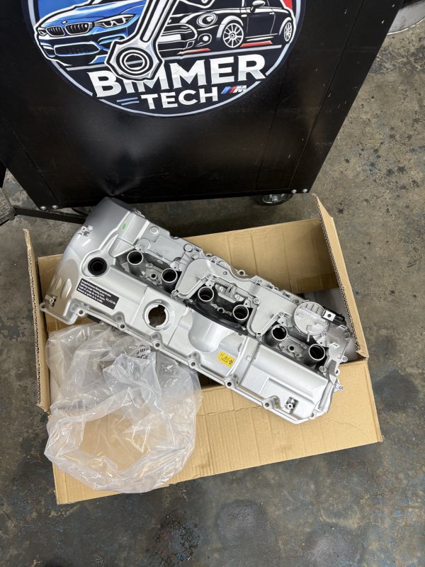

Поссала в одном месте, в районе пятого цилиндра, вроде чуть чуть потело и всё, но морозы сделали своё черное дело и уплотнитель кончился окончательно и бесповоротно. Оттуда начало прилично давить масло и было принято решение о срочной замене. (Мало того, что масло давило, так я прямо ухом слышал, как туда воздух засасывает).
Было куплено:
— Клапанная крышка алюминиевая ноу нейм, с такой же ноу нейм Китайской фабрики. Но, забегая вперед, всё встало без проблем, да и общее качество крышки вопросов не вызвало.
— Уплотнитель под крышку профильный, оригинал
— Уплотнитель под вальвтроник, оригинал
— Уплотнитель еще какой-то и и еще какой-то, тоже оригинал.
Замена получилась очень долгой, уехал с сервиса тольк в два часа ночи, чуть не погиб там от холода, голода и общего уныния.
Но, главное сделано — бусинка в строю, пока все сухо
Описывать ход разбора и сбора тоже смысла нет, фотки кучей приложу и всё. Если у кого-то есть вопросы или нужны артикулы — пишите, здесь тоже просто лень выкладывать.
Крышка алюминиевая
Процесс пошел
