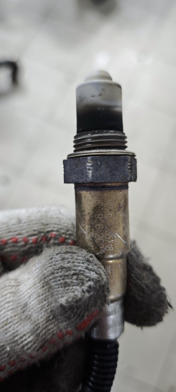

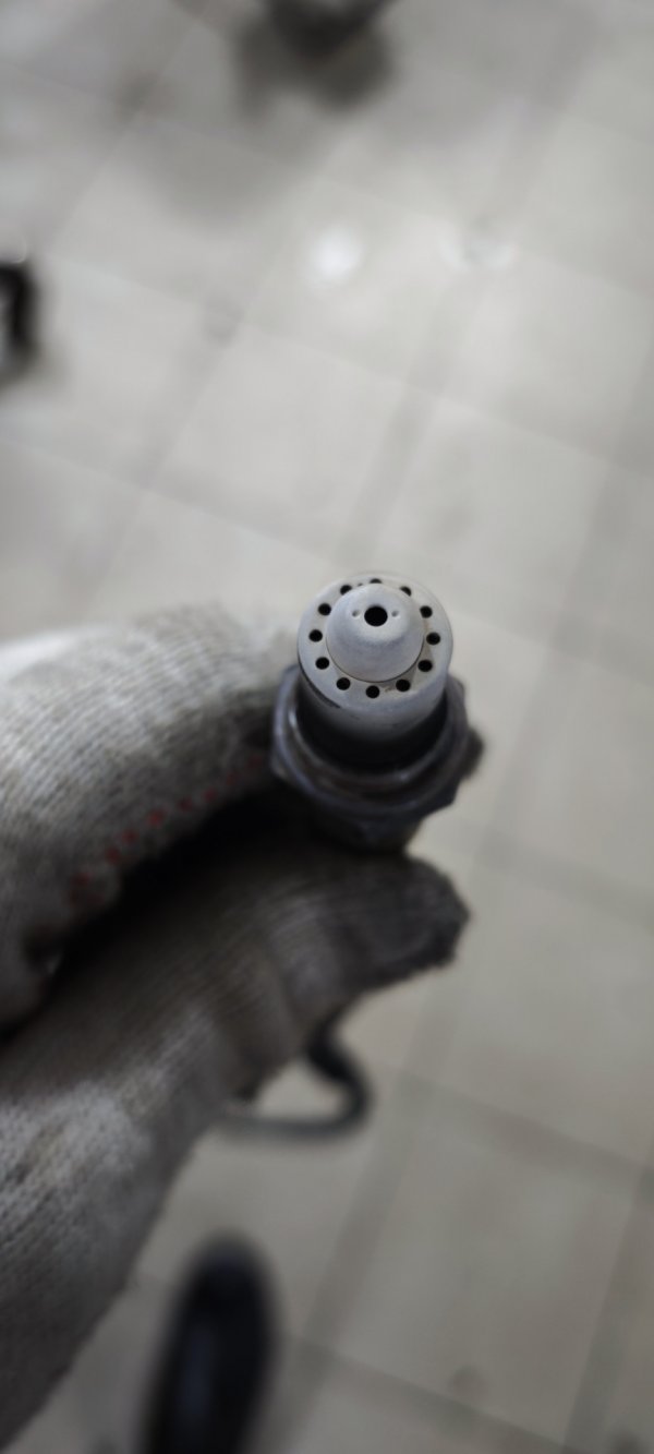

закидало! Спит! Всем здравствуйте! И так: -Умерла лямбда первая, понял по изучению аналогичных описаний проблем здесь на D2: иногда плавали обороты, динамика ухудшилась, один раз даже в драйве, на светофоре заглохла — поехал на диагностику убедиться в том что она в автосервис bazaVAGa, там подтверждение получил и попросил заменить передние сайлентблоки ( сделали это) и так проверить тачку. <img src=
Старая — Skoda Kodiaq (1G)
Старая

Итого:
Свечи поменял -все хорошо
Лямбду поменял -чек и ошибка ушла ( за два дня до замены check engine появился, до этого его не было и трясло из-за лямбды.
