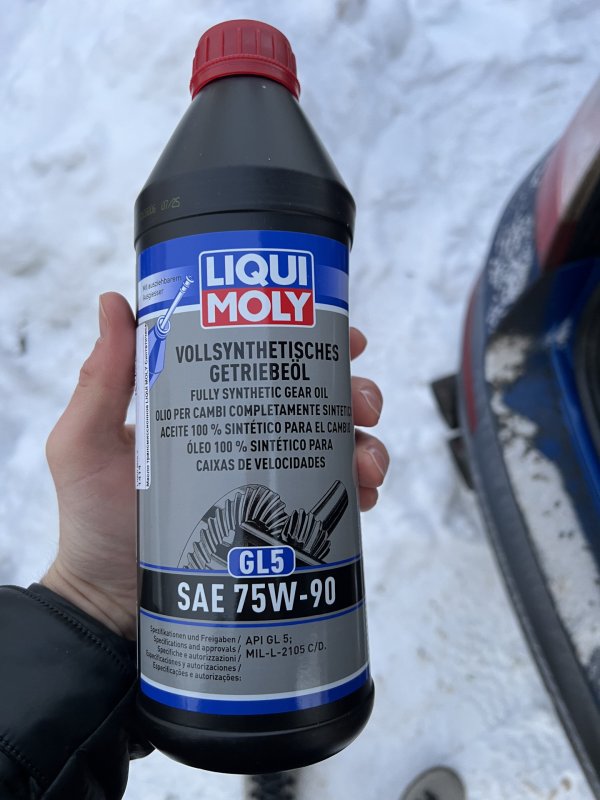

Для замены масла выбрал Liqui Moly 75w90 GL-5 1414.

Трансмиссионное масло 75w90 — Skoda Octavia Combi A7 Mk3
