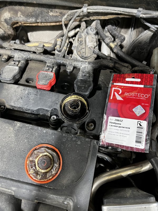

Два года назад увидел, что пара патрубков ВКГ с хорошими трещинами — превентивно заменил. Спустя время начал наблюдать, что потеет маслозаливная крышка, воронка щупа, один болт клапанной крышки, а так как зачастую мы меняем что видим, но в изучение причины не вдаемся — ездим дальше, а уже новое снова потеет. Не дело!
Определил для себя первопричиной мембрану МО вкг, так как расход на ХХ стабильно 0.8+-0.1, масло машина берет по своему запросу в рамках нормы. От замены до замены (раз в 5/6к км) -0.5л, при том, что обороты штатной езды 3.000-5.500/минуту.
После замены мембраны расход АИ на ХХ не изменился, крышку маслозаливную притягивает легонько, а не как было ранее (шо приклеена). Дрожь/вибрация на ХХ исчезли намертво, пока только положительные изменения. Состояние прошлой мембраны на вид целая, начал немного тянуть и придавливать и тут же оазрывы в двухьместах. То есть оставалось ей не долго, видок под мембраной понятный.
В целом замена успешна, результатом пока доволен.
