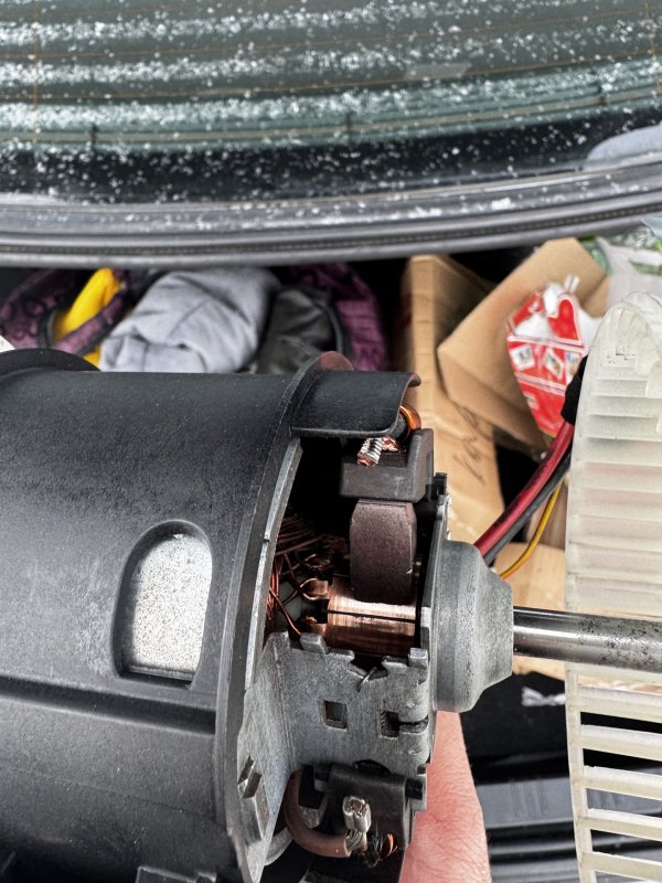

В самые лютые морозы просто отказался работать моторчик печки. Предпосылки были — свистел на низкой скорости и при торможении.

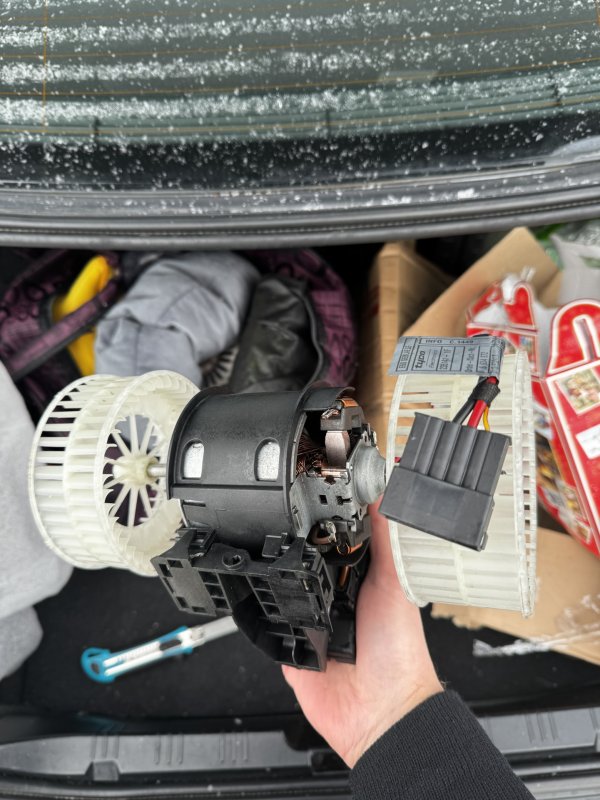

Заказал в идеале со слов продавца в Ивацевичи, по приезду действительно оказался в идеале. Беру не первый раз, хорошие запчасти там. Замена заняла 3 часа в гараже. При осмотре снятого как и предполагал, обнаружил отсутствие щеток и сильную выработку якоря.
Заказанный б/у. Действительно в идеале
Состояние щеток и якоря это подтверждает
