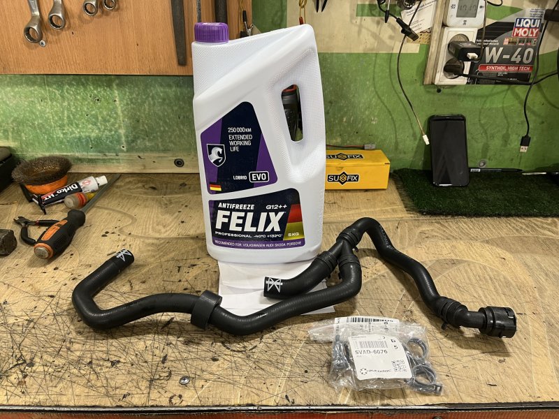

Замена патрубка системы ОЖ Skoda Octavia A7 Mk3
Патрубок ОЖ приобрёл на Озоне. Заменитель. Бренд Pullman. 2664 руб. Оригинал тысяч от 11 начинается со сроком ожидания от 2 месяцев (Автодок). Поэтому без вариантов.
Заменитель немножко отличается от оригинала. Мастер (с руками и головой) подогнал, чтоб его можно было поставить. Изменил угол патрубка, который идёт к печке. А то он пережимался.
Старый патрубок, кстати, на ощупь оказался где-то дубовый, где-то мякиш. В общем, отжил своё.
Хомуты взял на Автодоке по направлению Дилер. Оригинал. 166 руб. за 2 шт.
Антифриз Felix Evo. 1500 руб. за 5 кг канистру. Ушла примерно половина.
Артикулы расходников видны на фото.
Благодарю за помощь и консультацию пользователя с ником Hellacool.
За работу (внимание!) отдал 500 рублей.
На этом вроде и всё.
Всем добра и удачи на дорогах.
Запчасти на фото: 5Q0122073AN
Запчасти на фото: N90687001
