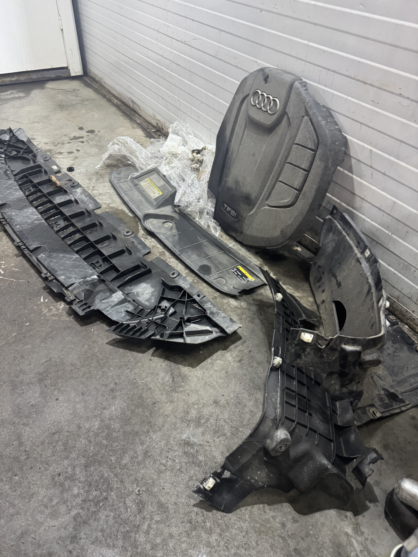

На снимке разного рода пластик.
Я забыл сфоткать все отдельно.
В общих чертах суть такая, что после катания по снегу был поврежден нижний пластик с передним брызговиком.
На фотке оба лежат рядом снизу справа.
Один там целый (и с дыркой типа воздушный канал), а второй — что осталось от старого (только вертикальная часть).

Ставится легко
Нижняя часть держится на:
— 3 болтах к верхней части подкрылка,
— один болт в корпус основной
— снизу к пыльнику бампера еще примерно 3 шт
Сложно вытащить, все очень плотно. Но потихоньку покрутить и выходит.

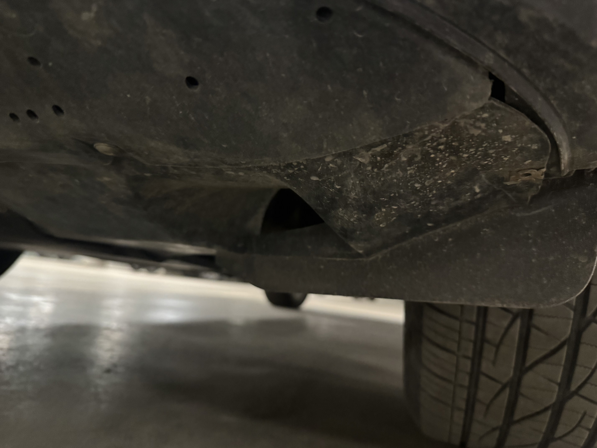

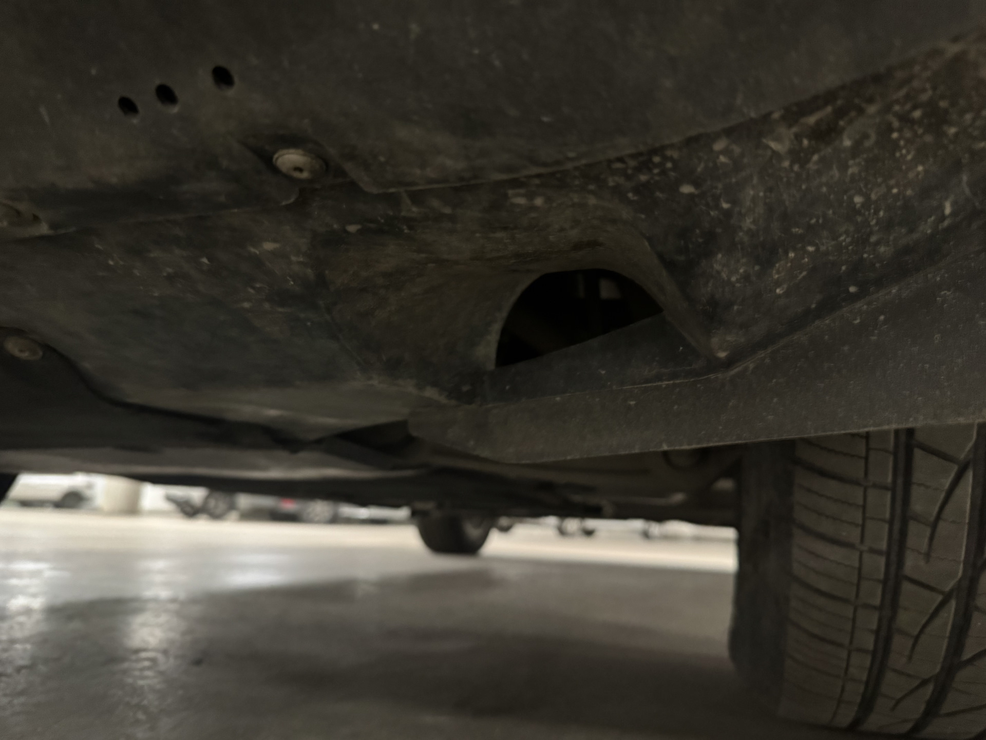

Фото дополнил- видно что пластик нового отформован под канал, который идет прямо в арку.
Интересно посмотреть в плохую погоду, будет сильнее выдувать из колеса потоки.
И совсем из фантастики — так как канал идет внутрь от колеса, то наверное он поддувает в область тормозного диска, что было бы круто
