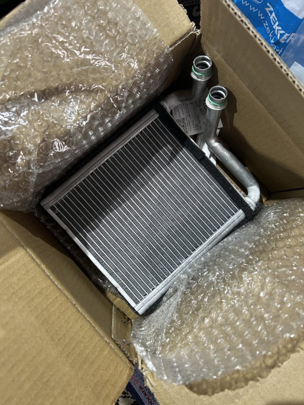

Наименование радиатора — Skoda Superb Mk2. Запчасти на фото: 12012026
NRF радиатор — Skoda Superb Mk2
NRF радиатор

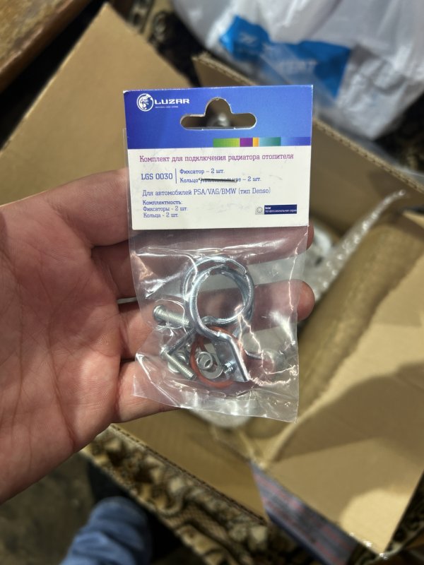

Набор креплений — Skoda Superb Mk2. Запчасти на фото: LGS0030
Набор креплений
Также, хочу отметить — на новом радиаторе есть уплотнительные кольца (зеленого цвета). При установке с ними НЕ ВСТАВИТЬ в ответную часть. Поэтому взяли из набора отдельные кольца — они подошли по толщине с старыми. (На фото не так видно хорошо, как в живую. Да, черное кольцо старое и уже «квадратное» от части, но с набора кольцо подошло по толщине и все встало по зазору)
