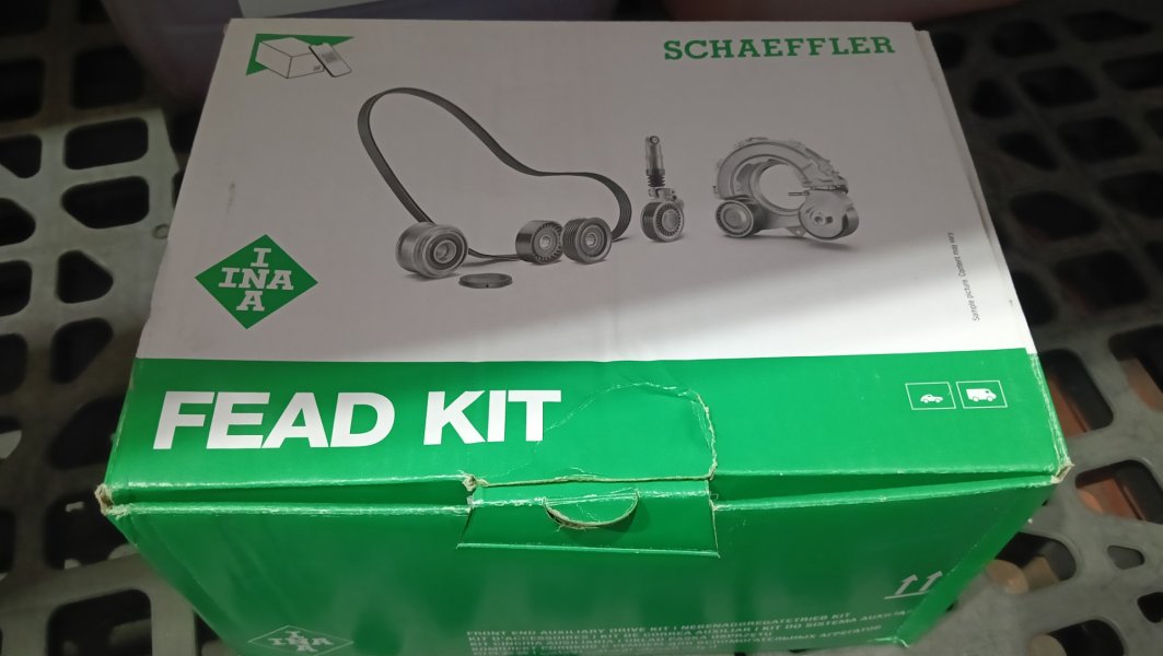

Комплект купил на Авито .
Продавец обещал что не подделка)
