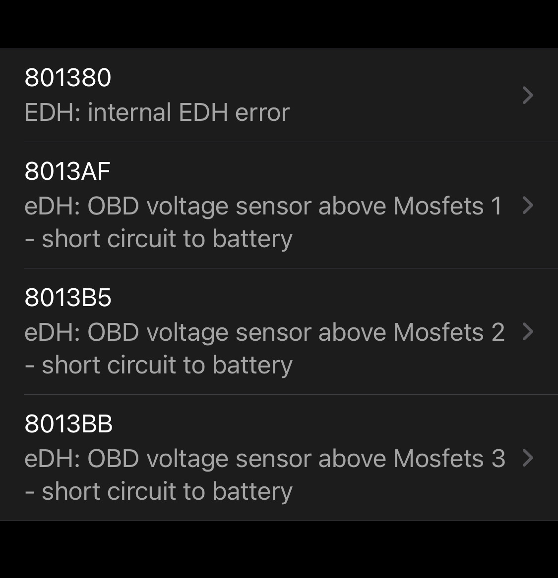

Добравшись таким образом до офиса, я оставил а/м на стоянке как есть, не имея времени (ровно как и технических средств) разбираться, что с ним не так. Вечером же, к моему удивлению, отопитель заработал как ни в чем не бывало. И поскольку ни на следующее утро, ни через день, проблема не повторилась, я выдохнул с облегчением, решив, что это был какой-то разовый сбой. Но не тут то было. В январе проблема дала знать о себе вновь, причем дважды, а в феврале и того больше — она стала проявляться пару раз в неделю. Делать нечего, полез "читать" ошибки:
В целом, все ясно: ситуация один в один, как описано в этой записи (правда, пробег немного больше). Для пущей уверенности полистал англоязычный форумы, но, увы, нашел лишь пару технических бюллетеней (SIB 64 08 16, SIB 64 04 19), выпущенных в отношении а/м предыдущих годов выпуска (до 2018 года).

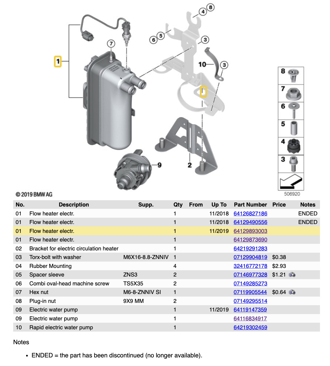

Правда, в процессе поиска заметил одну интересную особенность, — компания BMW выпустила аж 5 ревизий злосчастного отопителя!
5я ревизия отопителя идет под номером 64-12-5-A66-202, но в каталоге www.realoem.com ее почему то нет.

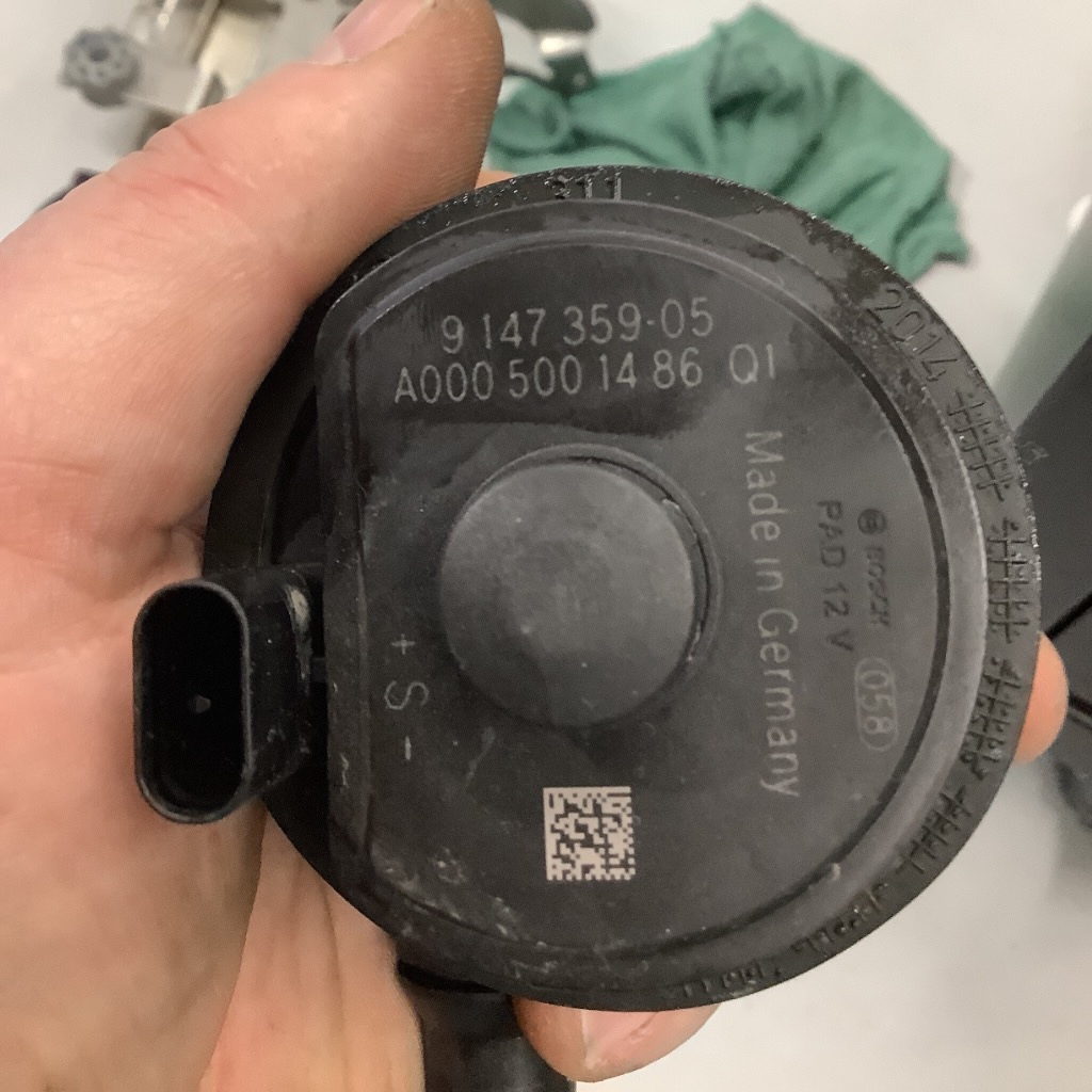

В целом меня все устроило за исключением водяного насоса. Поинтересовавшись о том, что с ним не так, получил ответ из разряда "насос выглядит уставшим". Мол, если его не заменить сейчас, то он еще какое-то время походит, но менять его все равно прийдется. В общем, в этот раз решил довериться мнению сервисменов и дал свое одобрение (не то чтобы $450 у меня лишние, просто повторно платить за диагностику и сервисные работы еще $1300, если сервисмены окажутся правы, мне не хотелось).
Также стоит отметить, что родной насос был предыдущего поколения, о чем свидетельствует маркировка:
Весьма необычно нанесена дата выпуска: указан 2014 год и 6 двухрядных табличек по 12 окошек каждая, что соответствует началу 2019 года. Я такой маркировки еще не встречал.

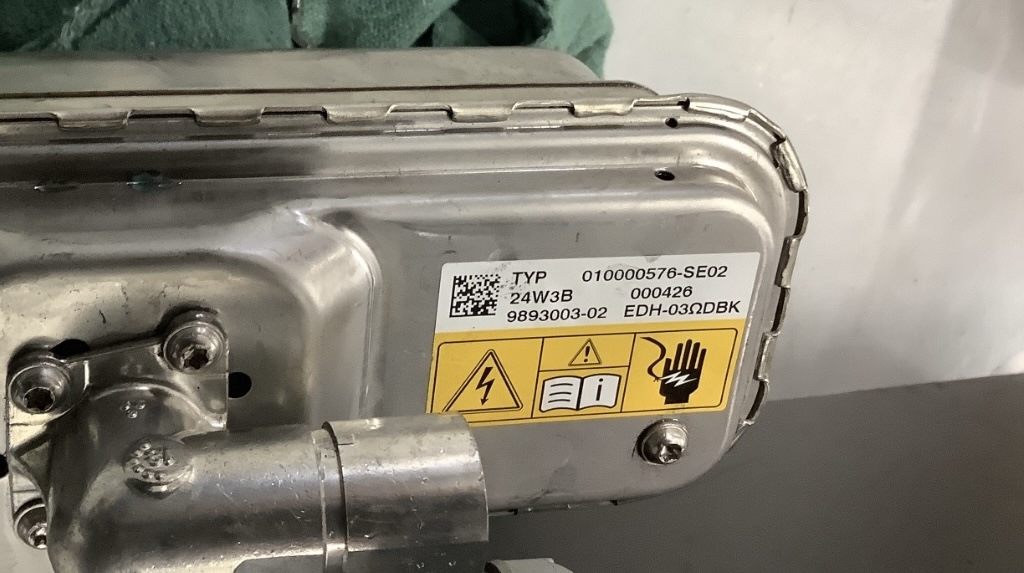

Кроме этого, сервисмены выслали мне фото "виновника торжества":
Если верить каталогу www.realoem.com, то на моем а/м с завода был установлен нагреватель 3его поколения.

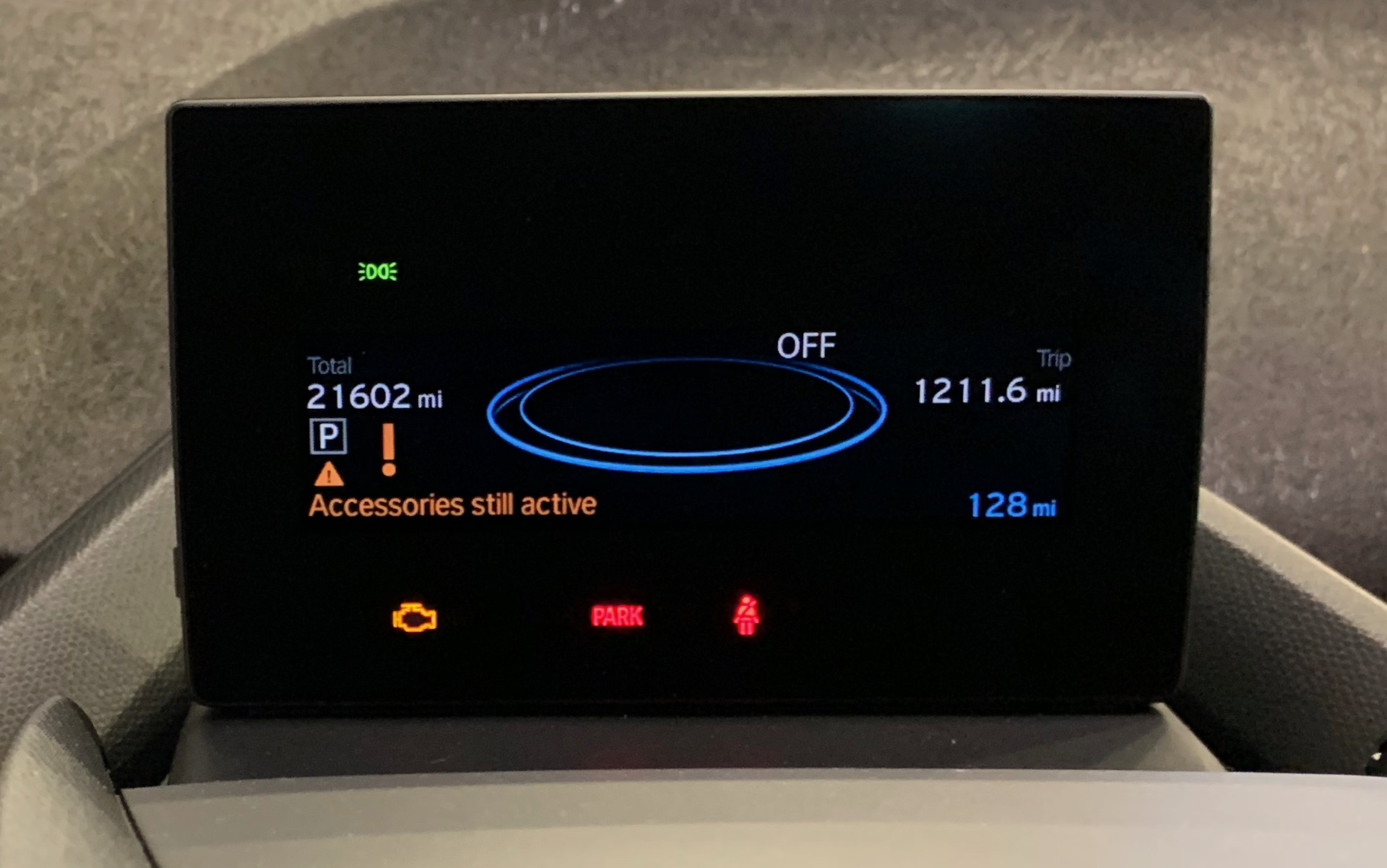

Для истории также прикладываю фото пробега, на котором я обратился в сервисный центр:
