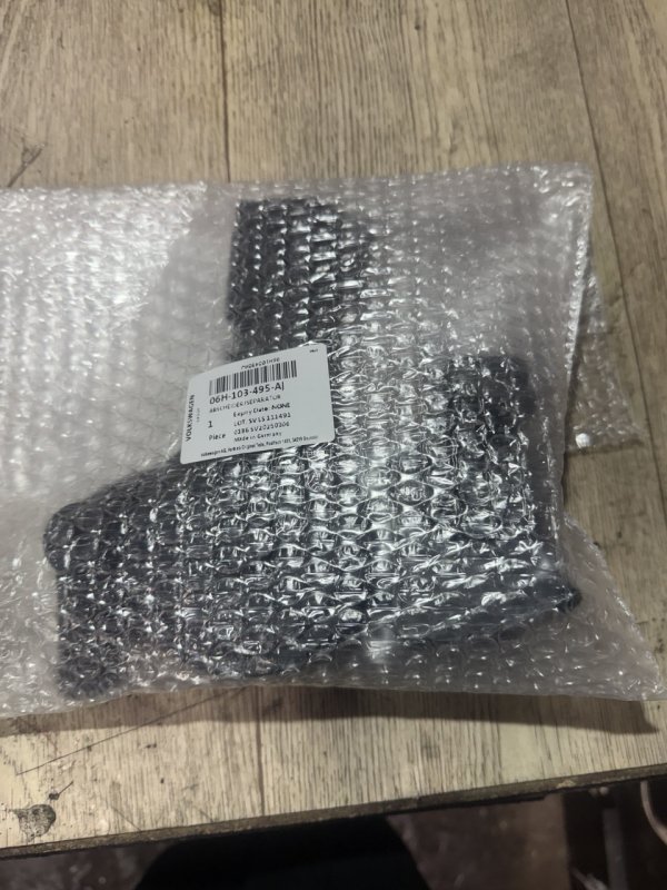

Сразу был заказан клапан 06H103495AJ
пару дней ожидания, клапан доставлен, едем менять.
новый клапан — Skoda Superb Mk2. Запчасти на фото: 06H103495A
новый клапан

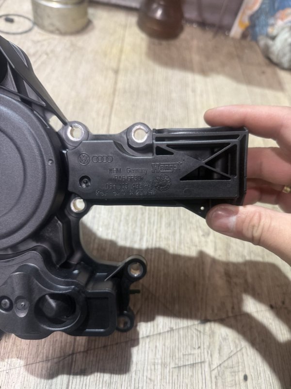

вроде как орига — Skoda Superb Mk2
вроде как орига
снял старый *китайский* клапан, был мной установлен с пол года назад.
по быстрому разобрал и был удивлён
мембрана больше похожа на г*ндон )) и разбухла в размере — Skoda Superb Mk2
