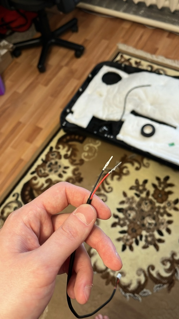

Готовился к покупке долго, продумывал, что же мне нужно. Купил двойную фишку мама-папа, тканевую изоленту, термоусадки. Пытаюсь делать всё по уму, чтобы потом меньше было переделывать.

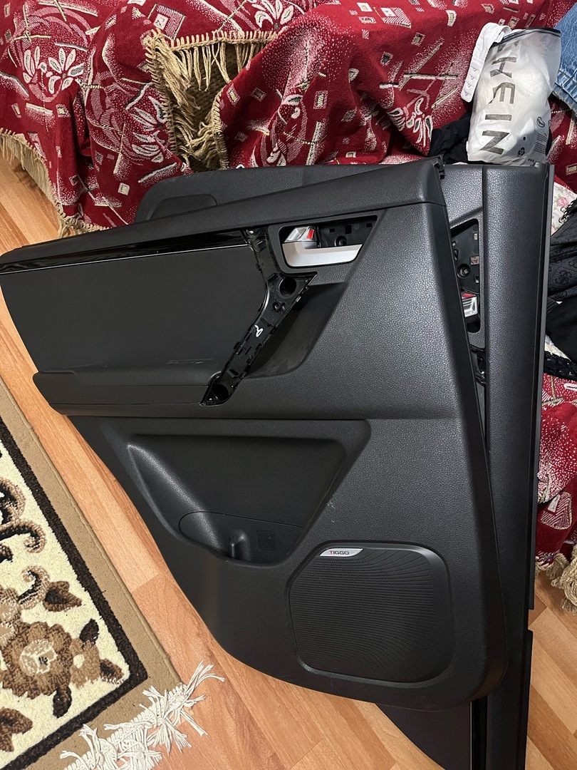

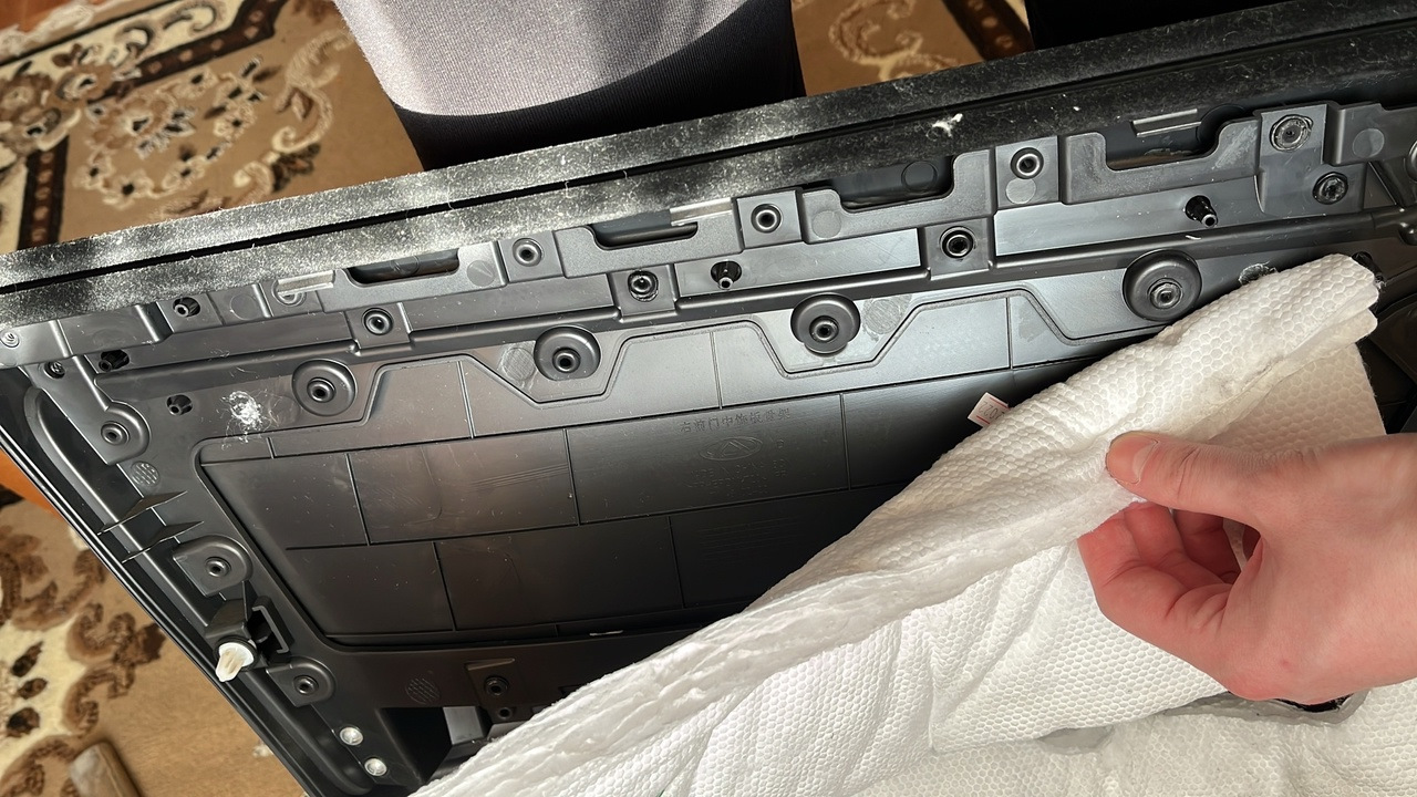

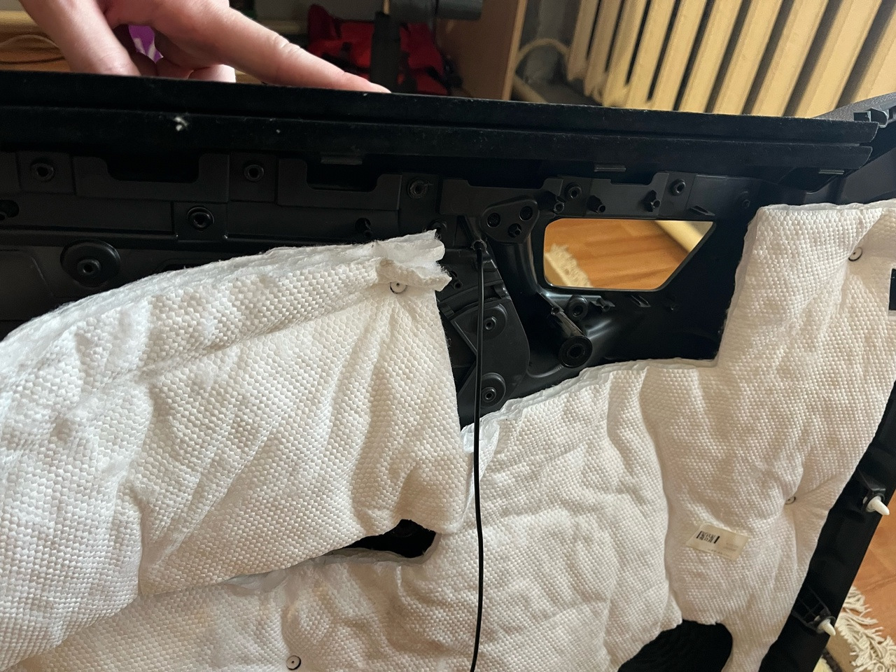

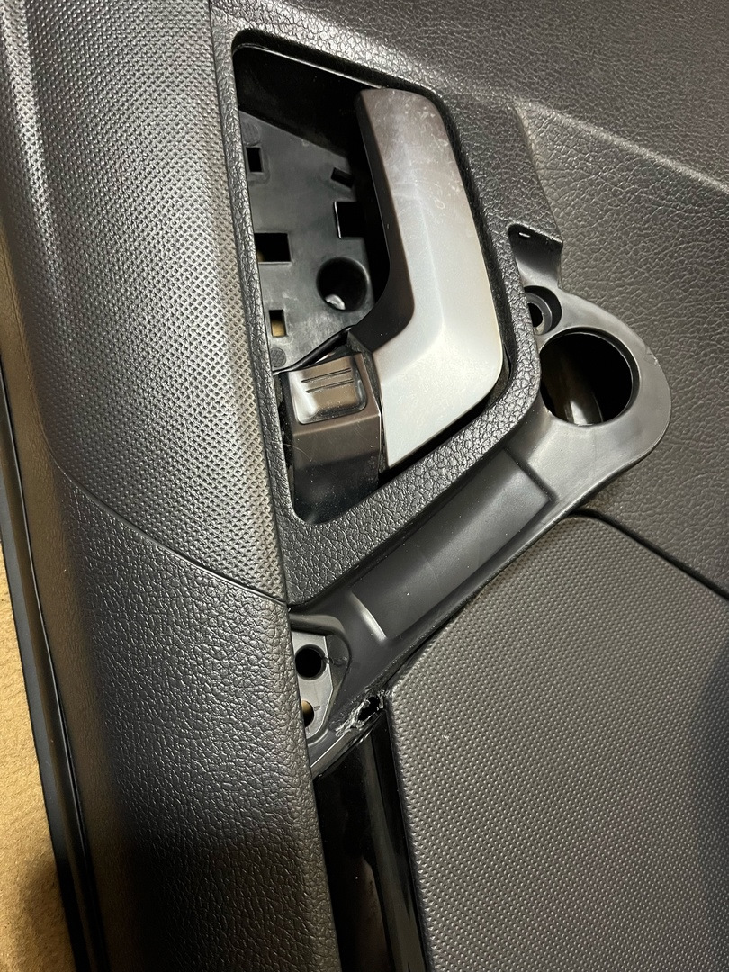

При разборе первой карты хотел установить ленту в паз под чёрной вставкой карты. Раскрутил саморезы сзади карты, снял ручку открывания и ручку за которую крепится карта к двери.
В виду отсутствия шуруповёрта, нашёл более подходящее место для отверстия и варварски принялся ковырять подручными средствами. Настоятельно рекомендую тем, кто будет делать сам пользоваться шуриком и прикидывать лучшее расположение провода для прокладки.
Просто так вставить ленту в паз не получилось, пришлось верхнюю часть карты немного изгибать, дабы появилось место для вставки. Вот тут и начинаются нервы. Сколько времени было потрачено на правильное расположение уже не помню, но на все карты у меня ушло порядка 10 часов при условии отсутствия спешки и перерывы на перекусон и другие дела. Ленту подгонял по длине и лишнее откусывал.

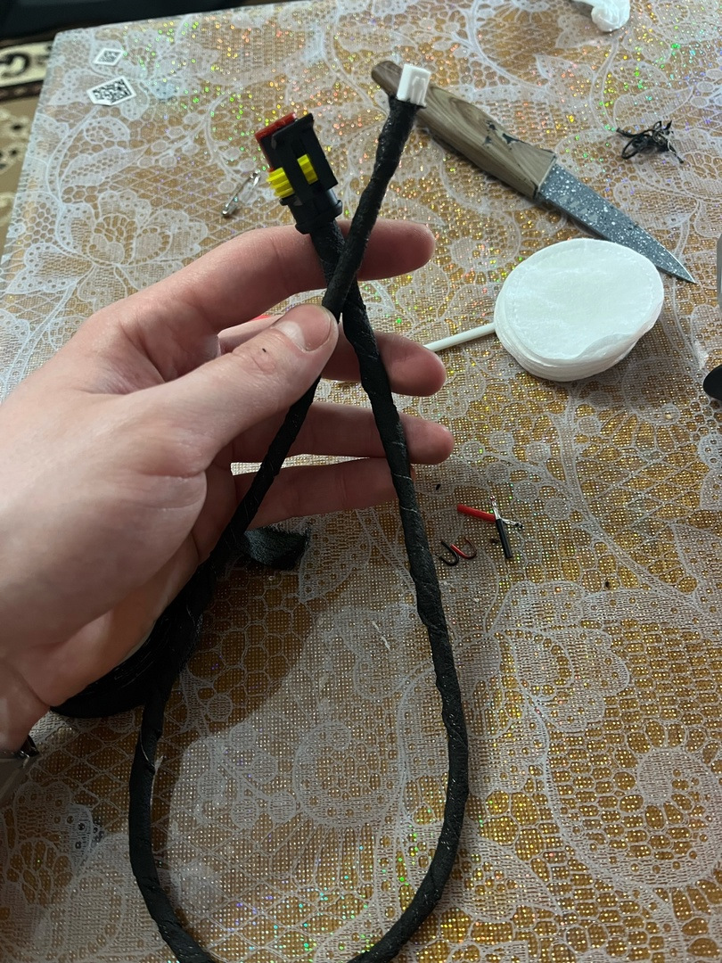

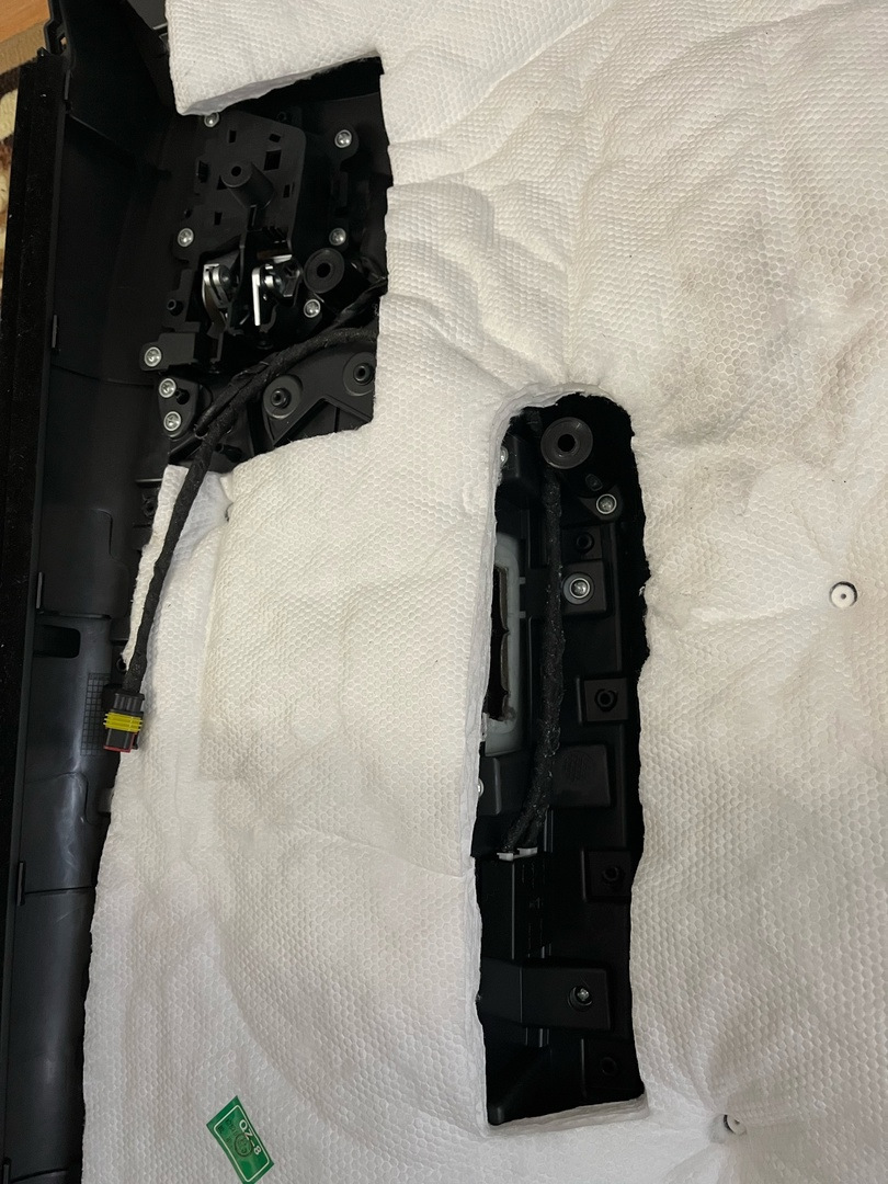

Расположив первую ленту, обмотал провод тканевой изолентой. Провод питания решил соорудить таким образом — родные клеммки проводки обрубил и подмотал часть фишки.

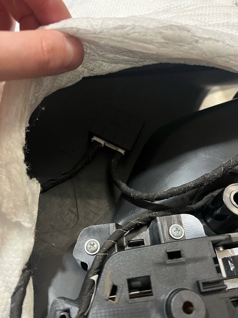

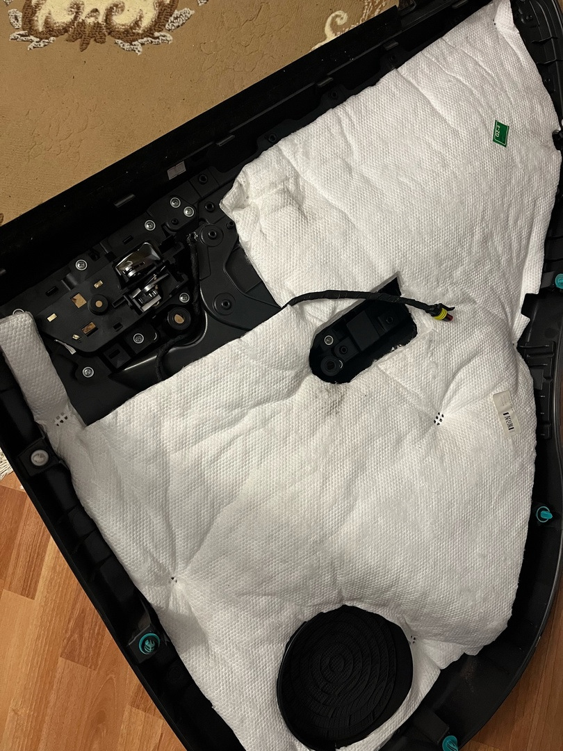

Блоки подсветки расположил на внутренней стороне карты с помощью двустороннего скотча.

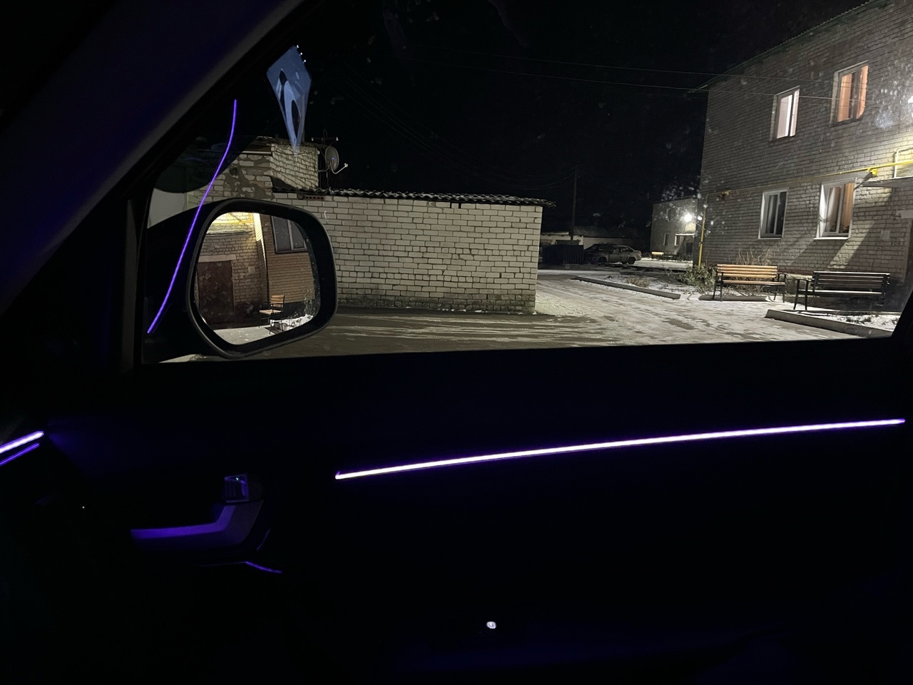

По итогу получилась такая картина.

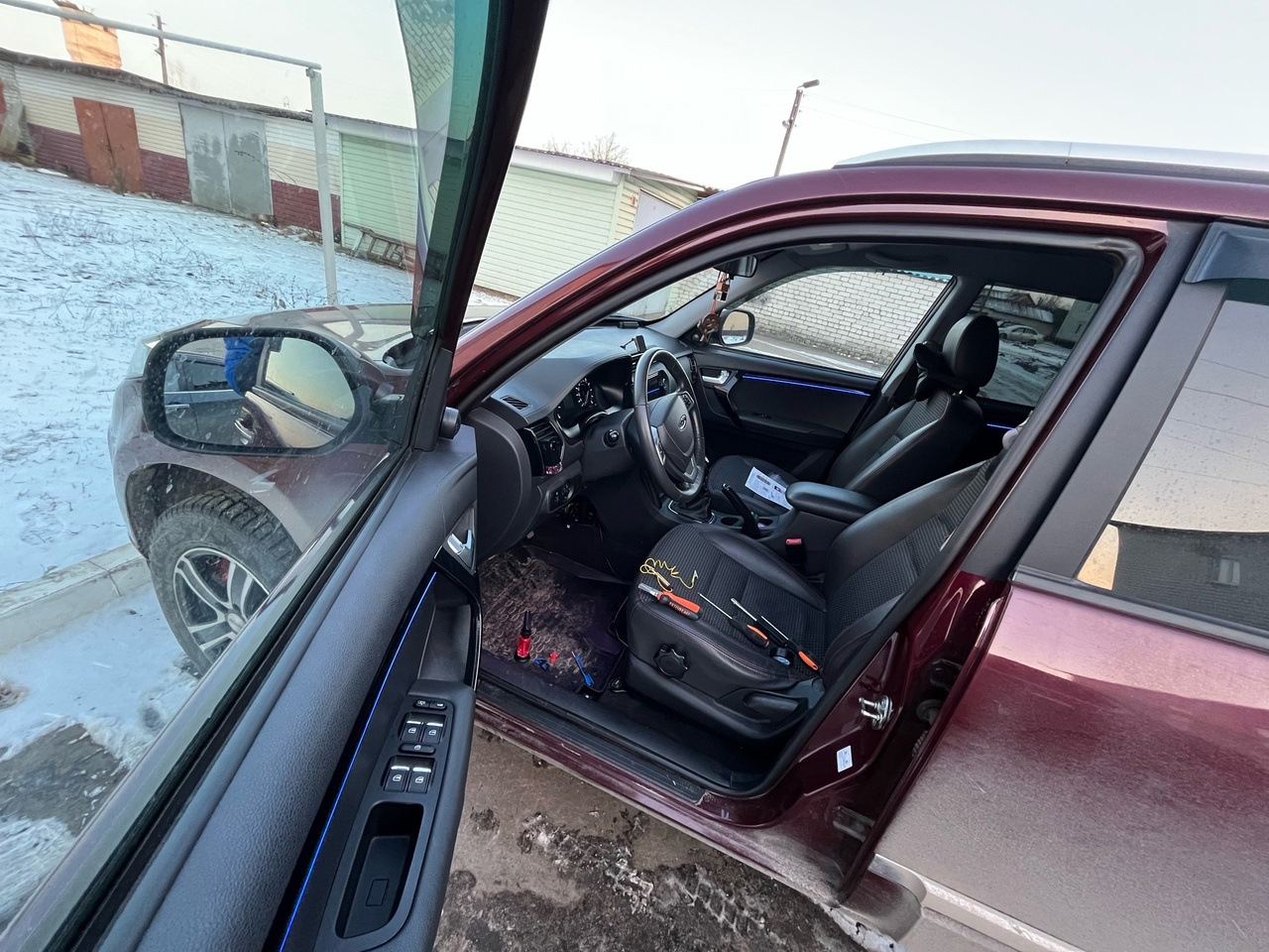

Принялся собирать всё в обратном порядке и отнес в машину.
Проделал все эти процедуры с каждой картой и к позднему вечеру были готовы две последние.

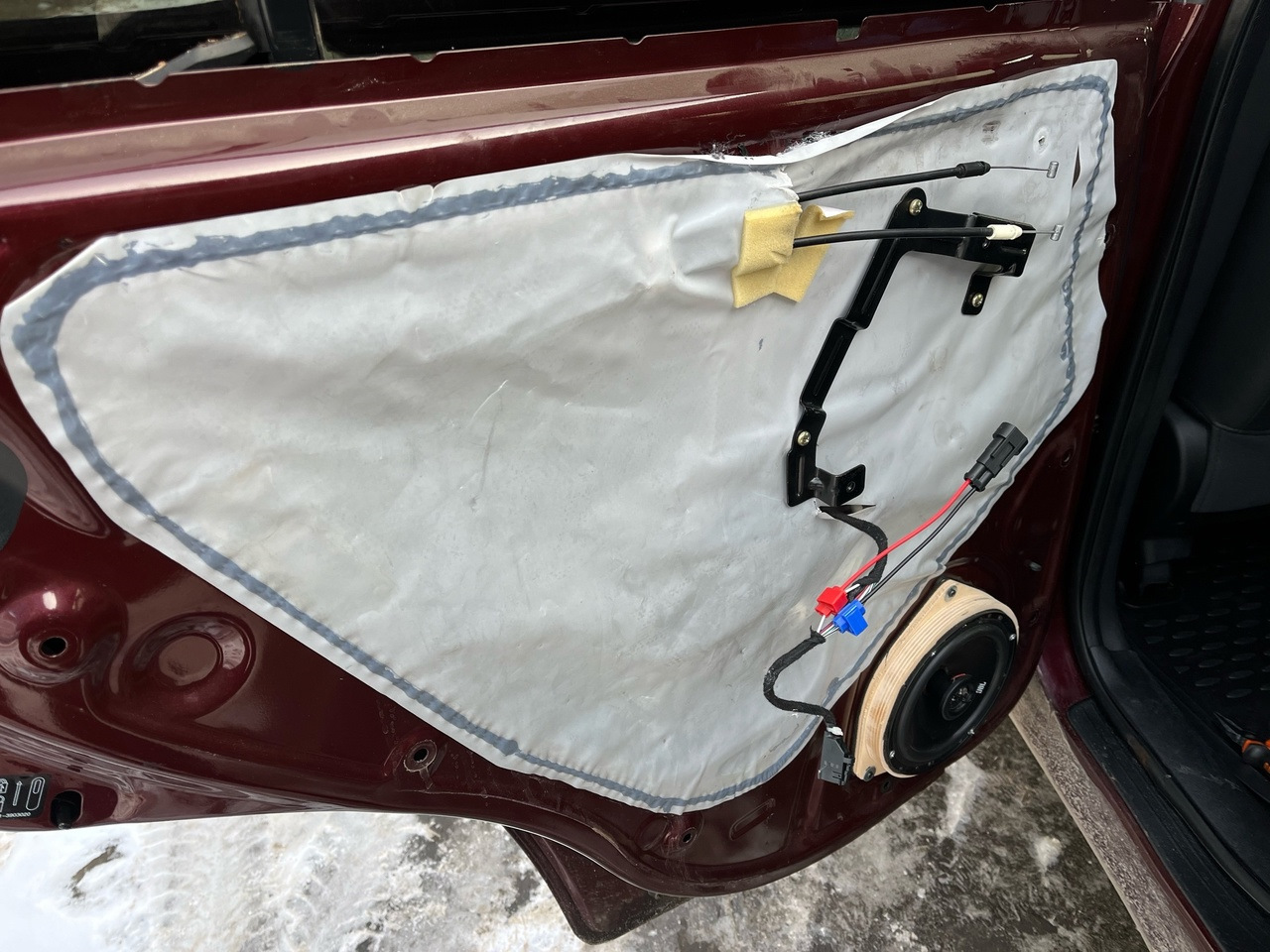

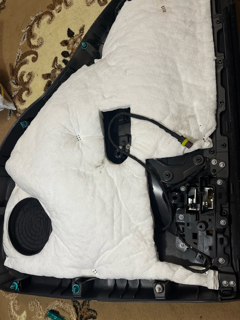

Оставалось по сути самое быстрое, расположить разъёмы питания на самих дверях для подключения карт.

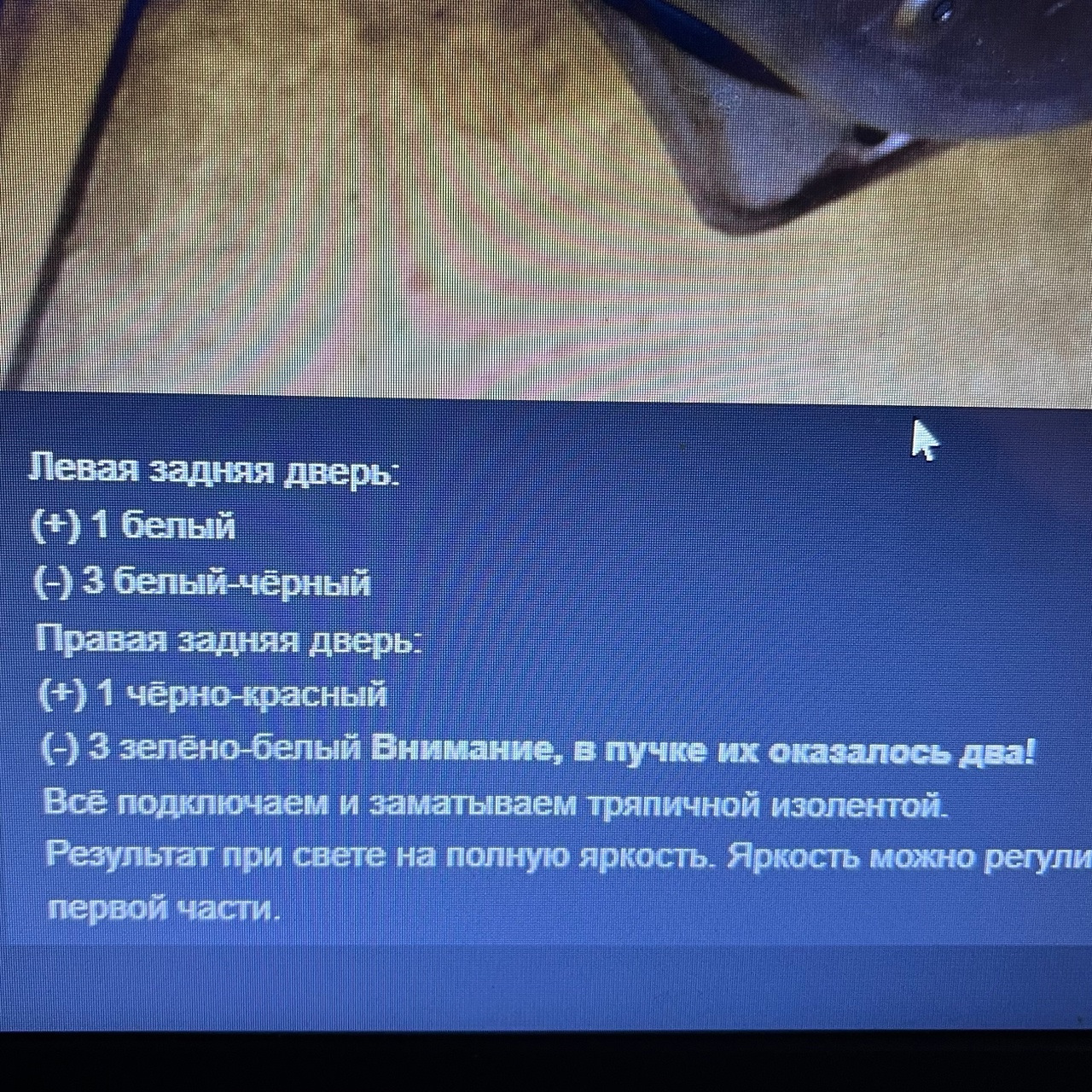

Информации по проводке оказалось катастрофически НОЛЬ. В попытке поиска всевозможных схем и комментариев от людей я не нашёл абсолютно ничего. Но тут мне случайно попадается статья владельца FL, где он расписывал провода для подключения. Так же у него гайд и по задним дверям. Таким образом, все провода оказались правильными, за исключением водительской. Там вместо салатового идёт белый +.
Радостно побежал подключать фишки. В моём случае, по итогу, в виду неопытности, были плохо зажаты клеммы фишки, поэтому питания не было, работала с первого раза только передняя правая дверь.
Подобная сопля получилась на всех дверях

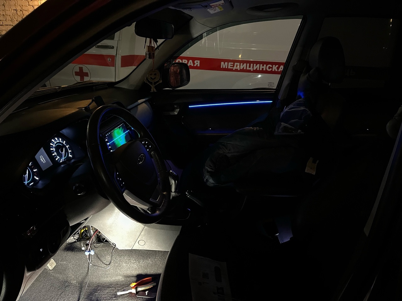

Главный блок решил запитать к подсветке ног, подведённый к прикуривателю. Получив успешный запуск подсветки принялся собирать все остальные двери.
Ленту панели для первого раза получилось расположить крайне калично. Так как зазора, чтобы вложить ленту не было, пришлось клеить на двусторонний скотч 6мм. Может из-за температуры, а может из-за кривых рук приклеить правильно не получилось. Но позже это исправлю обязательно.

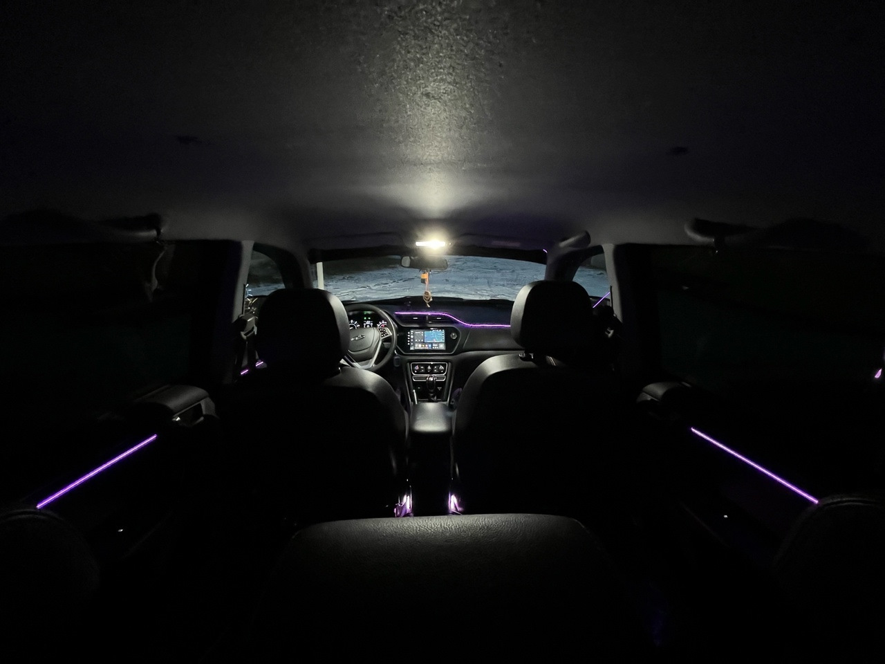

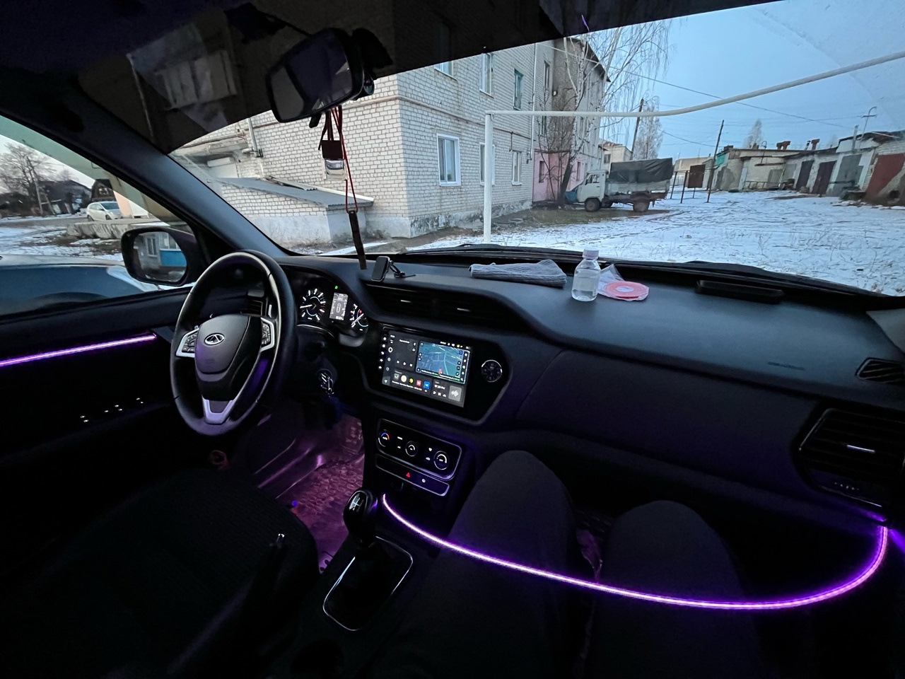

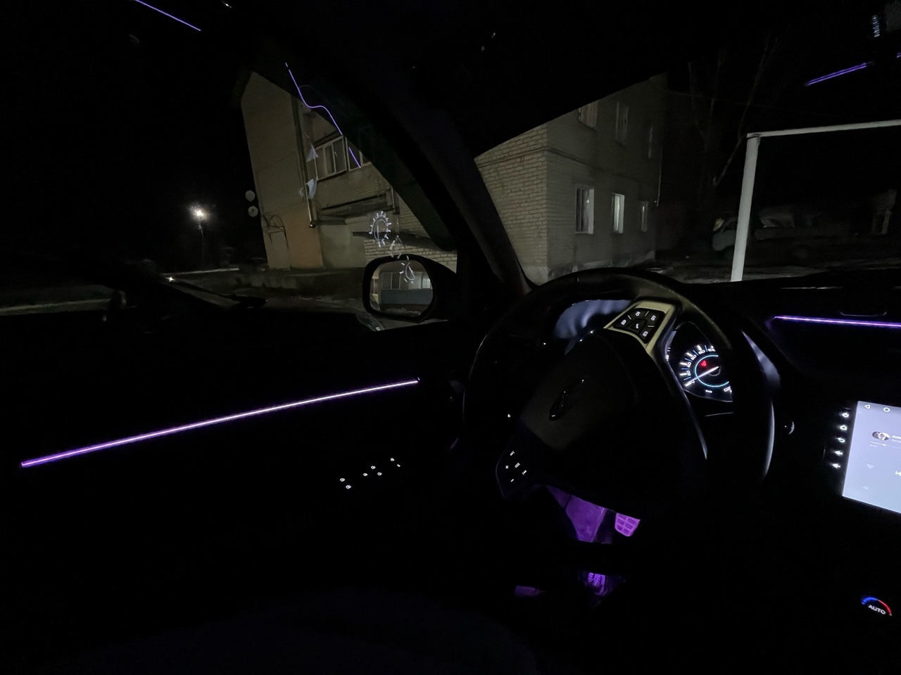

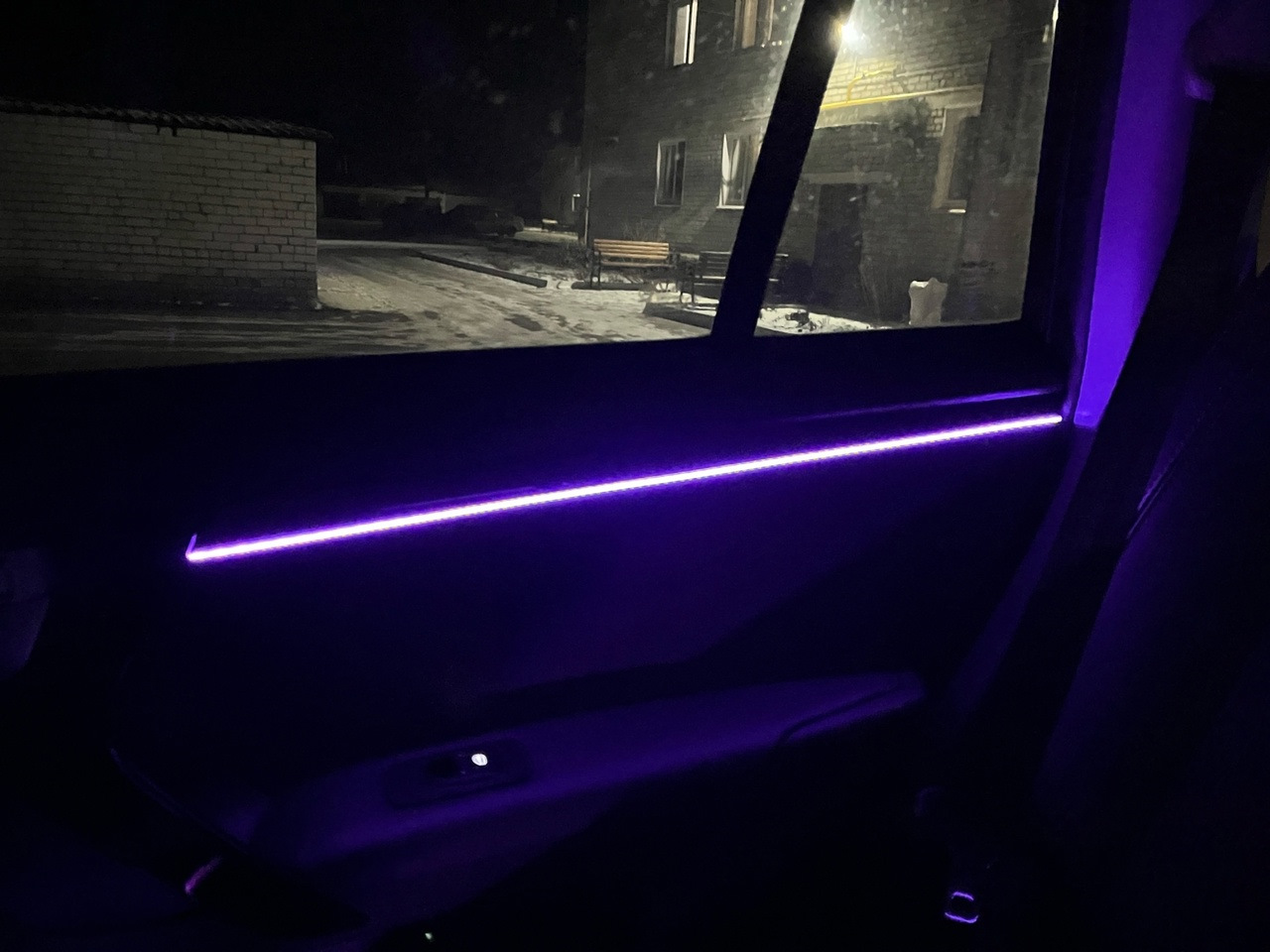

По итогу вот что у меня вышло.
Для любого опытного специалиста, дружащего с проводкой, дело пойдёт намного быстрее чем у меня. На всё было потрачено почти два дня. Для первого опыта и попытки, считаю получилось нормально, сэкономил 12000. Глаза боятся, а руки из …
