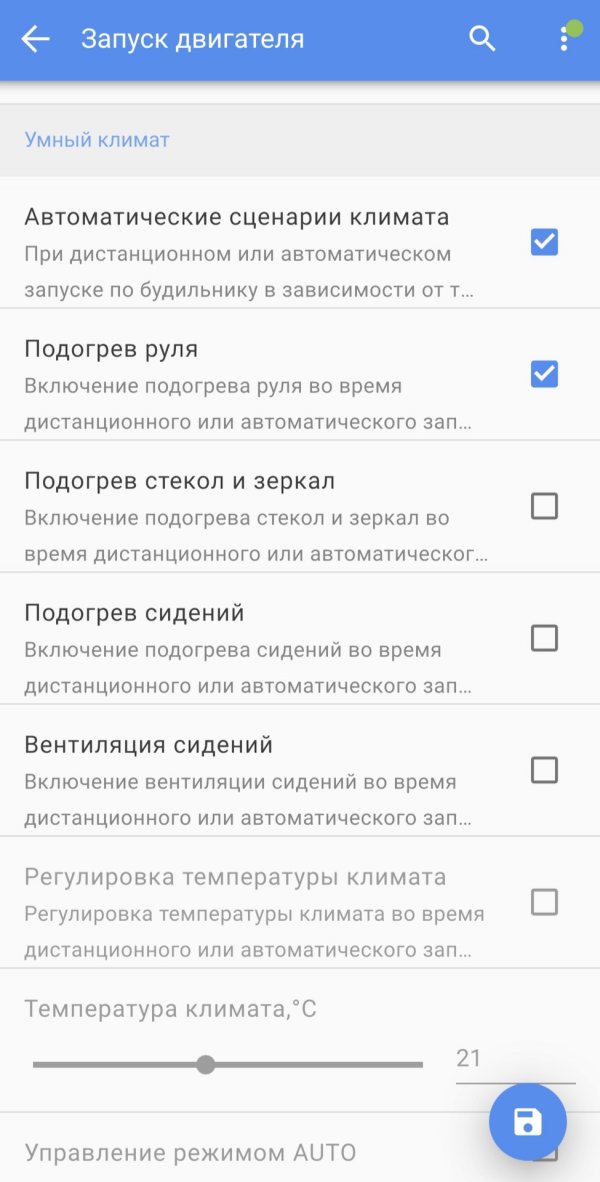

Наконец-то победил автоматическое включение обогрева заднего стекла при автозапуске во время отрицательной температуры.
Так как сразу после покупки автомобиля я сразу активировал кучу скрытых функций, а потом поехал на установку сигналки Starline, впоследствии я не мог понять из-за чего у меня автоматически включается обогрев заднего стекла при автозапуске зимой. Это очень неприятная ерунда, потому что когда выходишь к заведенному заснеженному авто у тебя уже куча воды под стеклом, которая моментально затекает в щели между крышкой багажника и крылом, а далее преврашается в лед и знатно начинает хрустеть при движении. Лечится это только открытием багажника и удалением этого льда.
Спрашивал у одноклубников, ни у кого такой ерунды нет, спросил у установщика сигналки, говорит не должно быть такого, так как в гибкой логике старлайна нет такого пункта. Поковырял свои кодировки из CarScanner, нигде подобного тоже найти не смог и решил вновь самостоятельно погрузиться в недры сигналки на программном уровне.
Для этого:
1. Скачал программу Starline Master на свой смартфон и запустил ее.
2. На номер сигналки своего автомобиля отправил смс:
Настройка+
и после этого смартфон автоматически подключился к сигналке автомобиля.
3. Ввел пин код моей сигнализации, который был в коробке от сиги.
4. Далее перешел в раздел запуск двигателя и пролистал вниз до настроек Гибкой логики.
5. Увидел, что во-первых у меня активированы автоматические сценарии климата, а во-вторых, непонятная для меня, галочка с обогревом руля, которого у меня как бы нет.
6. Убрал обе галочки и сохранил настройки.
7. Закрыл авто, запустил его с автозапуска и вуаля, подогрев заднего стекла больше не включается при автозапуске. Победа!
