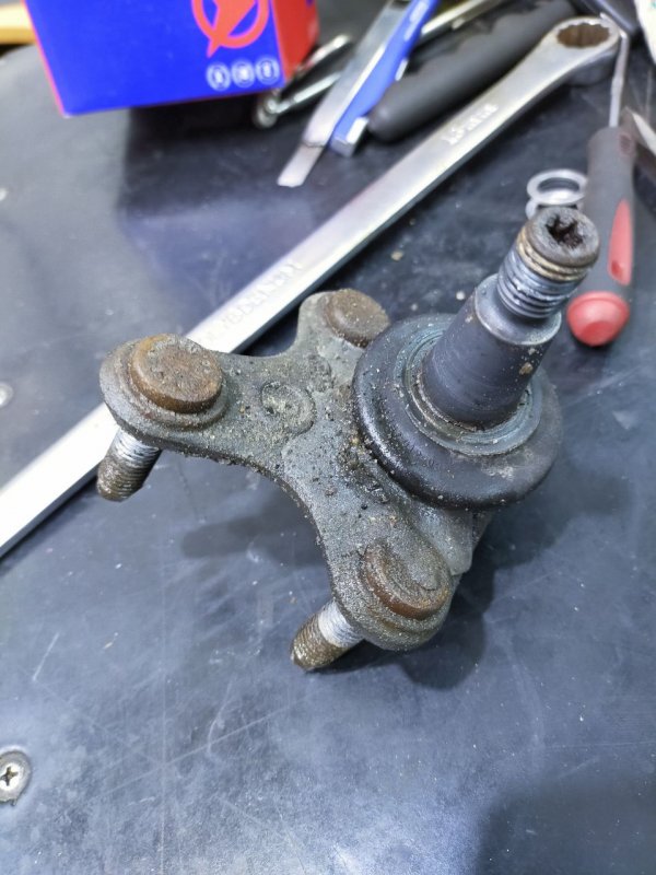

При движении на разных скоростях и на не ровной поверхности появились посторонние скрипы идущие с правой передней стороны. Вообще, с наступлением холодов подвеска машины поскрипывает, на это внимание не обращал, но в последнее время скрипела не так как обычно, а прислушавшись получше, то скрип показался механическим. Изменение в управлении автомобиля не наблюдались. Выполнив на СТО Vag 51 (Шевченко, 44)
СТО Vag 51 (Шевченко, 44). — Skoda Kodiaq (1G)
диагностику подвески приговорили правую шаровую опору.
Опора шаровая правая — Skoda Kodiaq (1G)
В итоге ее замена избавила автомобиль от постороннего скрипа. Пост не большой, но проблема сильно раздражала. Удачи на дорогах.
