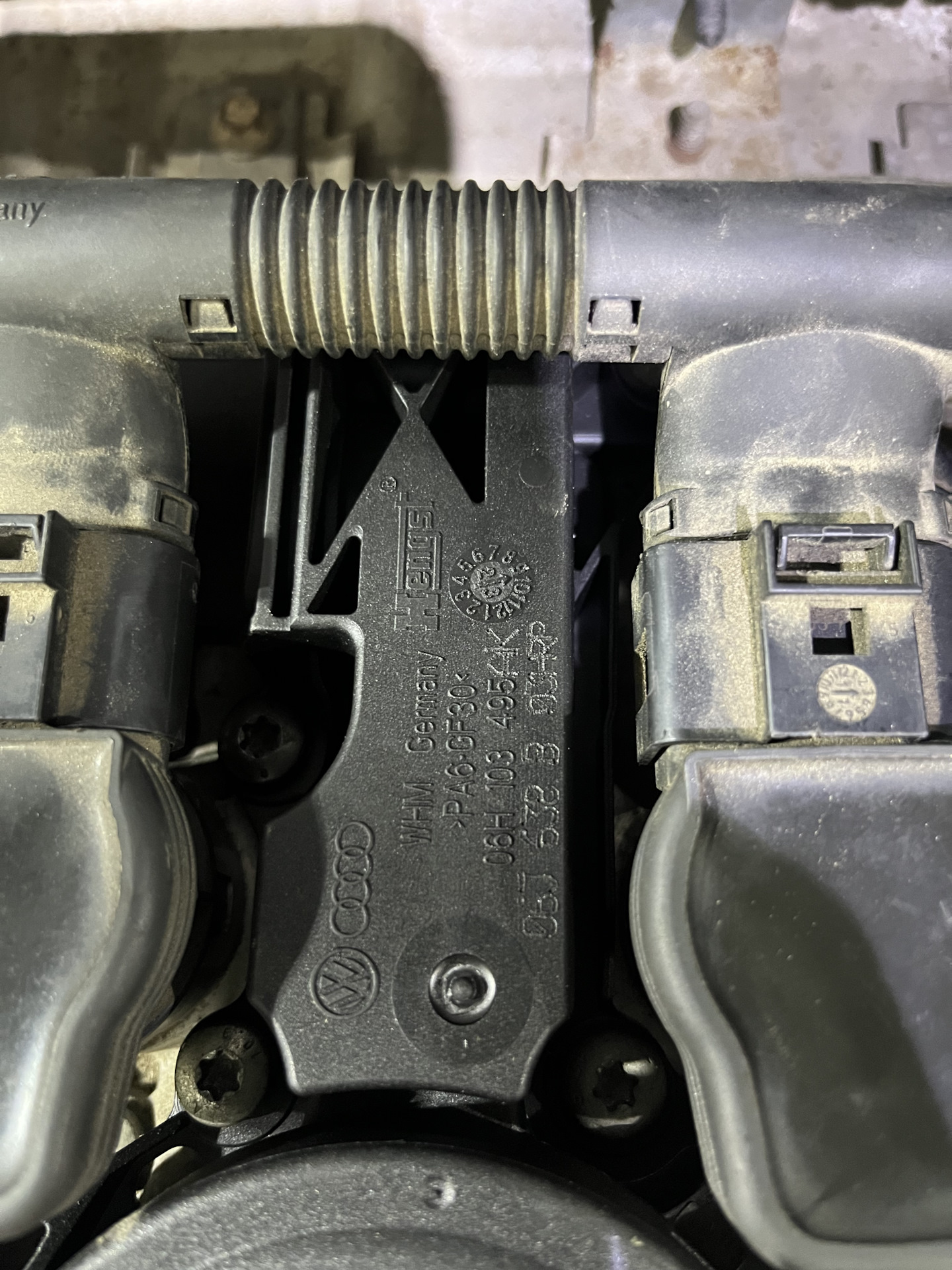

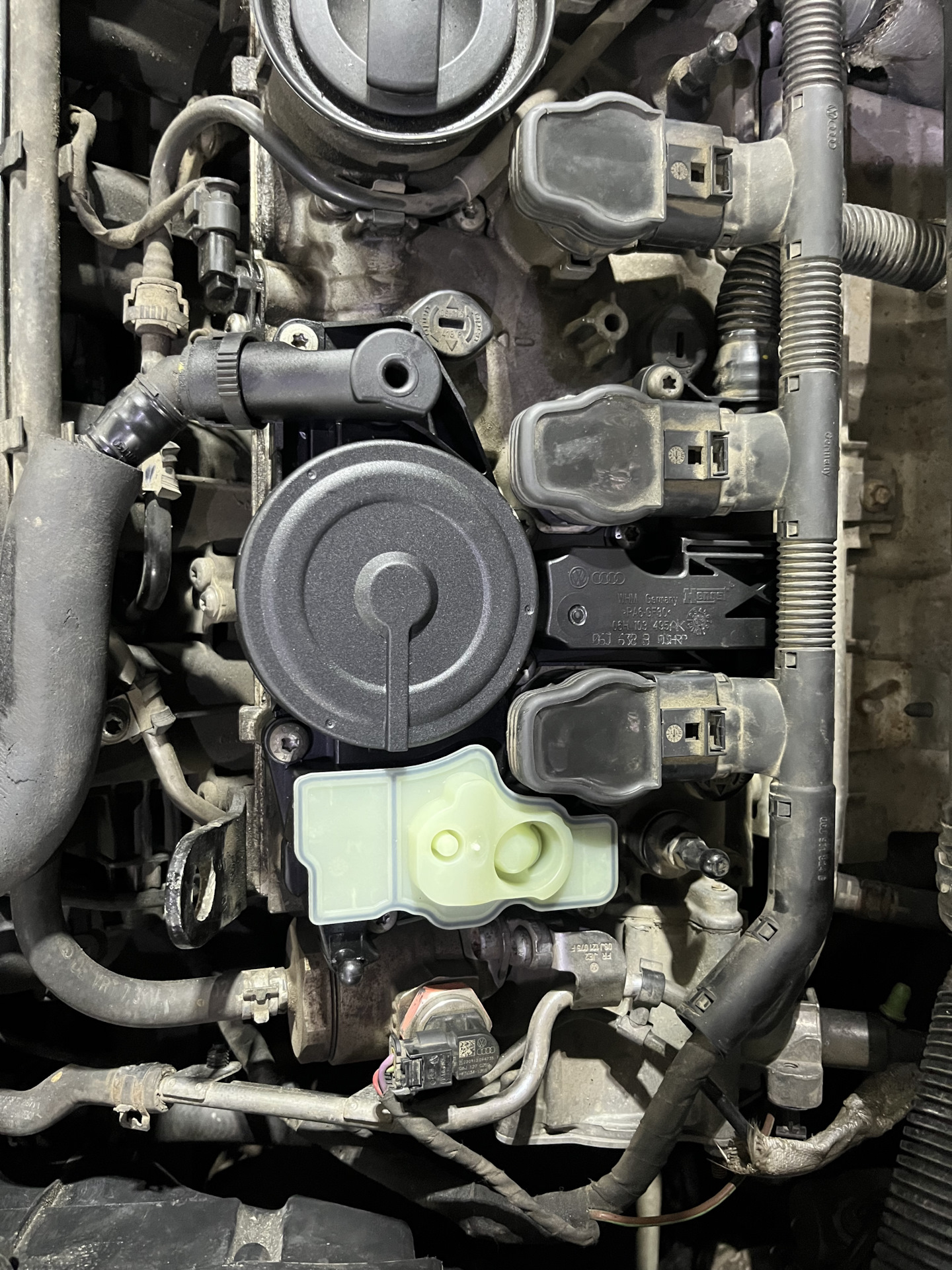

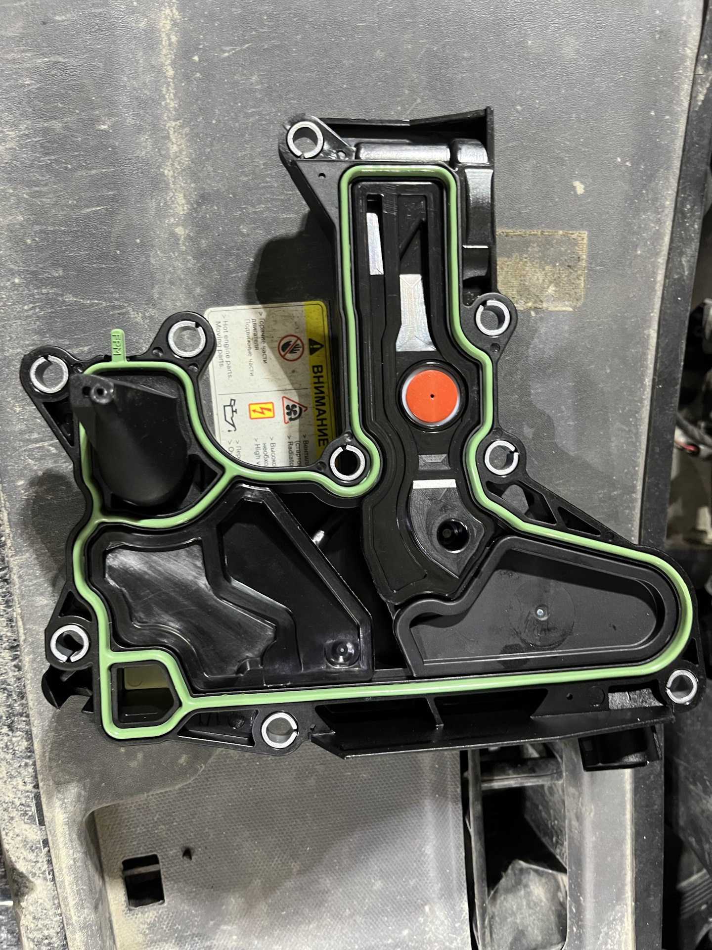

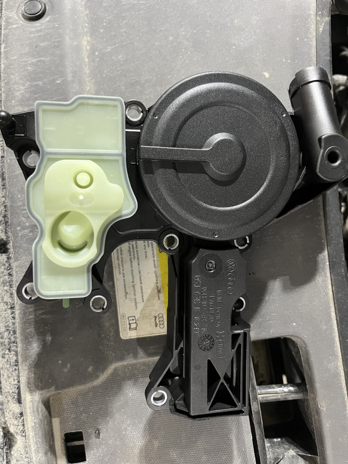

Всем привет, выкладывал уже что менял маслоотделитель и многие писали, что надо ставить оригинал. По наличию оригинала не было поставил Китай и совсем забыл про него. Неделю назад мне напомнили про него и я заказал оригинал 06H103495AK номер последней ревизии. Долго читал простор драйва какой же ставить H или J. Н на 25 мбар поперечное расположение двс 2.0 tsi, J на 100мбар на продольное расположение двс 2.0 tsi .У меня старый стоял АК. Ак и J одно и тоже только ревизия разная. Я и поставил АК. Можете писать в комментария правильно выбрал или нет, поездим понаблюдаем. Всем спасибо!
