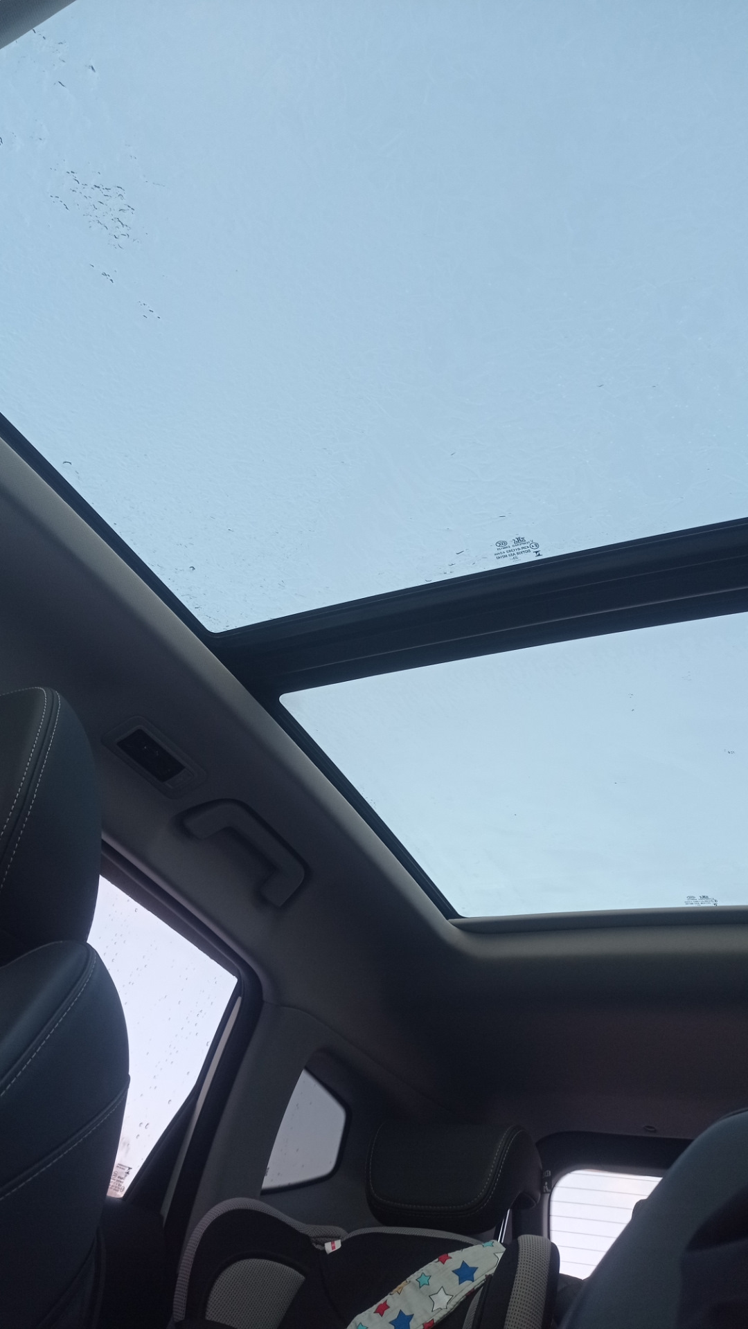

Будет полезно тем кто любит ездить с открытой шторкой, и кого бесит каждый раз ее открывать. Раньше встречал записи только о том, что можно переключатель в разрыв проводки поставить, что бы отключить авто закрытие шторки при поставке машины на охрану. А сегодня случайно Ютуб выдал рекомендацию с этим видео. Оказывается всё это можно сделать гараздо проще.
Инструкция для тех, у кого Ютуб не пашет:
1. Открываем шторку, чуть не доезжая до необходимого вам положения
2. Затем нужно ещё раз щёлкнуть переключатель на авто открытие (второе положение), и сразу в противоход зажать автозакрытие на 10 секунд.
В процессе где то на 7 секунде шторка начнёт закрываться, держим ещё 3 секунды и отпускаем. После этого отодвигаем опять в необходимое вам положение. Теперь при постановке машины на охрану шторка закрываться не будет. Только что проверил у себя эту схему, всё ок. Автоматическое открытие/закрытие с кнопки работать тоже не будет, только удержание кнопки в первом положении. Видимо получается это просто переобучение на не правильное крайнее положение шторки, по этому закрываться дальше него автоматом она не будет. Если захотите вернуть всё как было, просто держа кнопку закрытия шторки доведите шторку до упора, и всё начнёт работать штатно.
Не знаю есть ли тут автор этого видео, но в любом случае спасибо ему за инструкцию.
UPD. Как выяснилось, у некоторых этот способ не работает, видимо люки разные и соответственно разные алгоритмы обучения.
