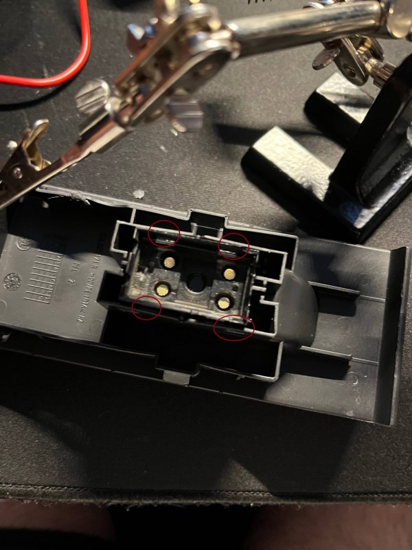

Для начала начал самого простого, это блоки кнопок стеклоподъемников. Разбираются они очень легко, достаточно отстегнуть два фиксатора с одной стороны и далее два с другой, и разъём с платой выходит из посадочного места. Будьте осторожны, внутри имеется резиновая мембрана за счет которой происходит собственно само нажатие и срабатывание кнопки, не потеряйте её.

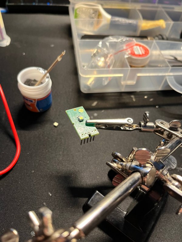

Далее на руках оказывается сама плата, на ней всего один светодиод с резистором и контактные площадки. Подобрав рабочую температуру 300-320 градусов и силу обдува, начинаю равномерно прогревать плату почти в упор предварительно нанеся немного флюса, до тех пор, пока светодиод не начнет "плавать" по припою. Запоминаем с какой стороны у нас был минус чтобы в дальнейшем точно также установить новый светодиод. Минус определяется очень просто, на самом диоде с одной стороны есть небольшой скос в углу, это и является минусом.

Удалив старый светодиод даём плате остыть, и наносим небольшое количество паяльной пасты по размеру монтажной площадки, прикладываем новый уже белый светодиод не забывая соблюдать полярность. И также начинаем греть пока паста не превратиться в припой, следим за тем чтобы светодиод не уплыл в случае чего держим его пинцетом на месте пока припой не схватиться. Не забываем после всех процедур удалить остатки флюса спиртом.
Новый светодиод на месте
