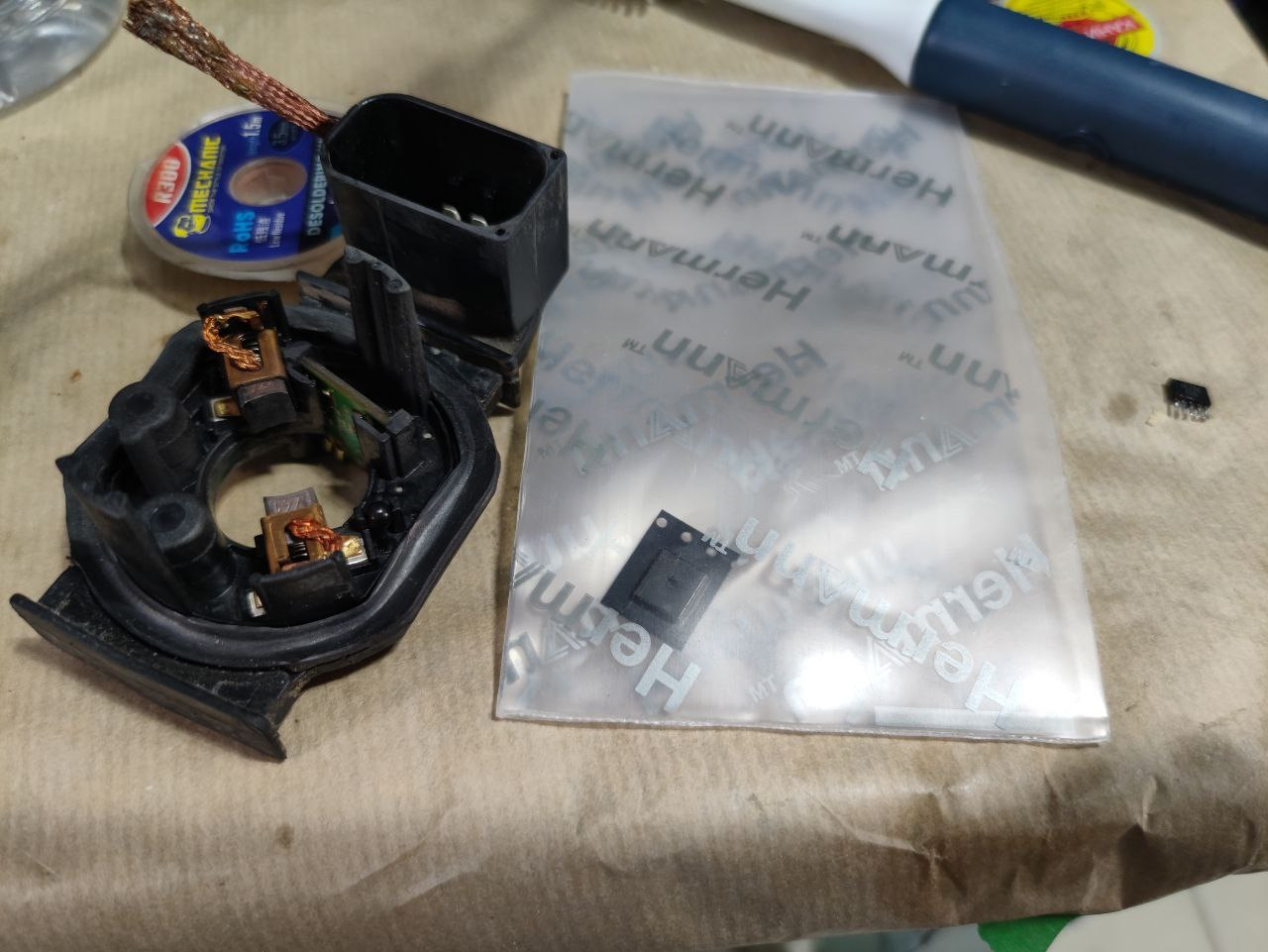

По датчику холла долго сомневался брать или не брать, как будто штука у которой нечему ломаться, но был опыт выхода из строя датчиков на этом же эффекте в кулерах, по этому решил поменять на всякий случай. Есть еще A22E — тоже самое но Китай. Рисковать не стал взял именно A22L.

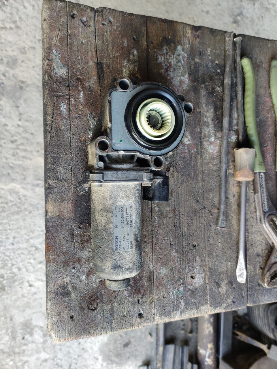

При наличии правильного инструмента сервопривод снимается достаточно быстро, минут 20 без снятия подрамника.

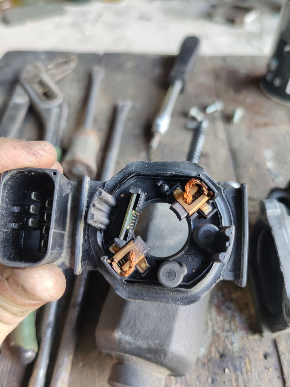

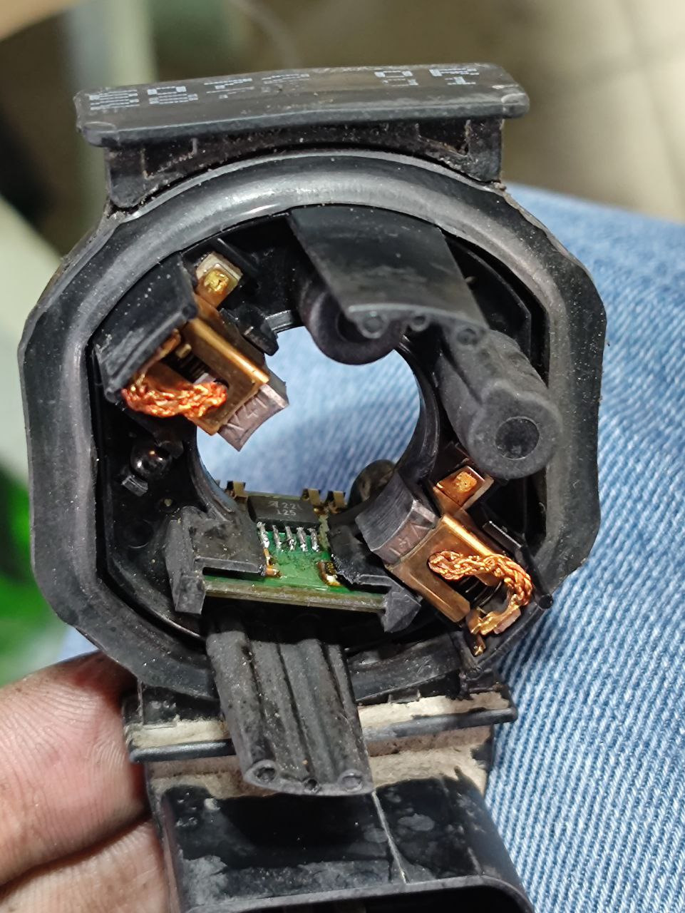

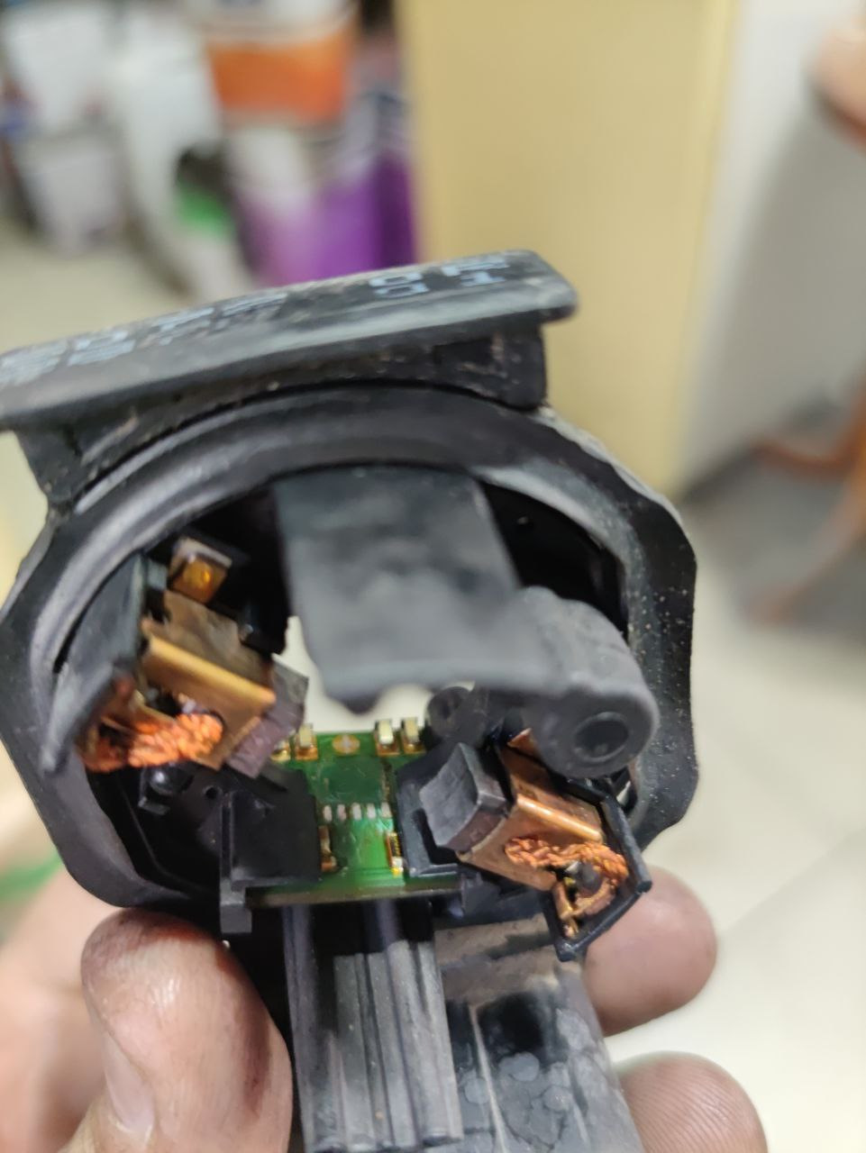

Разборка показала, что вся плата и датчик холла в том числе были полностью покрыты толстым слоем графитовой пыли с щеток. К сожалению руки были грязные и фото не сделал. Естественно такая пыль токопроводящая и плата не работала правильно. Смотрел как другие меняют датчик вынимая плату, особо не понял зачем, доступа достаточно.
По щеткам не знаю на сколько нормальным считается остаток, но у других точно так же.
Контактную группу якоря мотора обработал наждачкой 1500, еще раз все промыл.

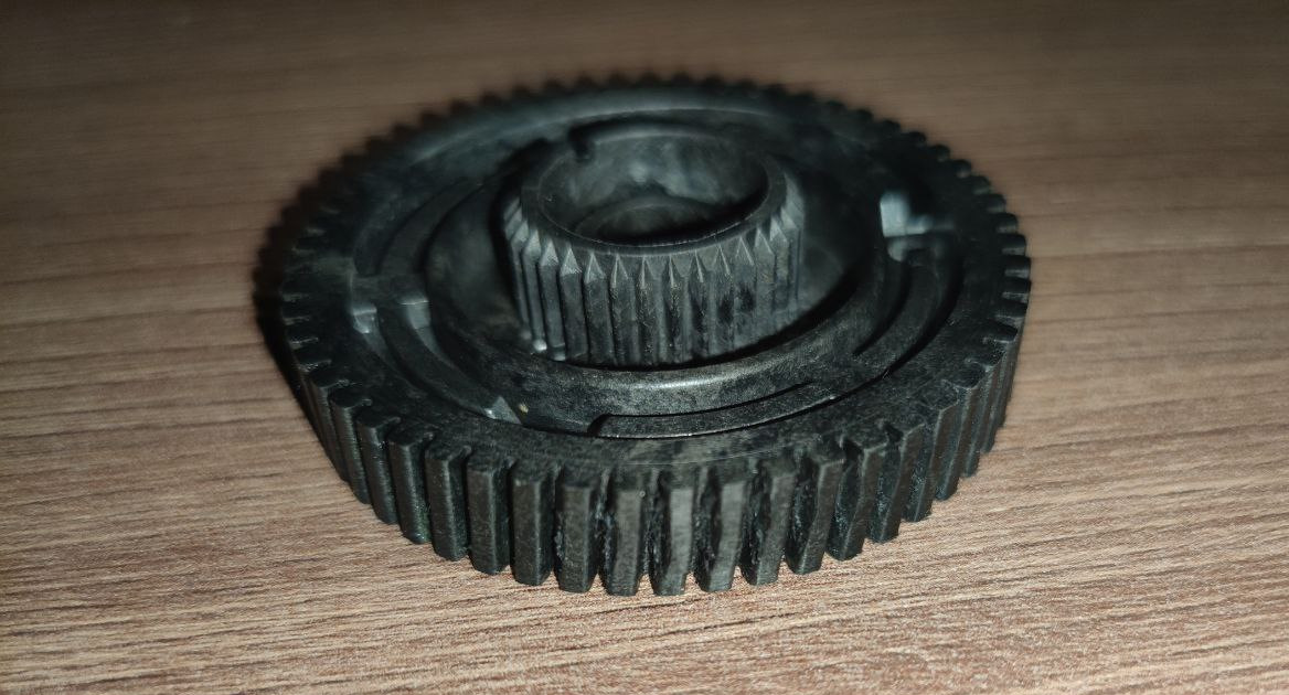

Дошел до заветной шестерни. И оказалось что она как новая. При том что следов вскрытия привода нет.
Самое изношенное место на фото
Реально шестерня работает в 1/3 диапазона всего круга. Некоторые рекомендуют ее просто переворачивать.
