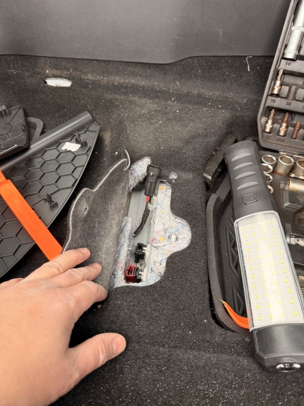

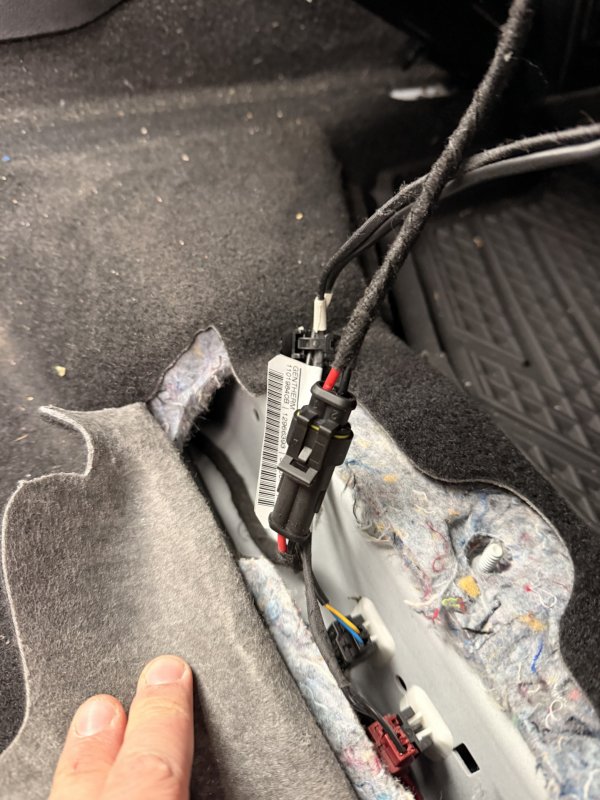

Подключение не слишком сложный процесс. Для начала нужно просунуть провод под ковролином и вытянуть его в сторону порога.
После этого снимаем накладки порогов и вытягиваем в сторону блока предохранителей вдоль порога.
Вытянули провод
Тянем к блоку предохранителей
