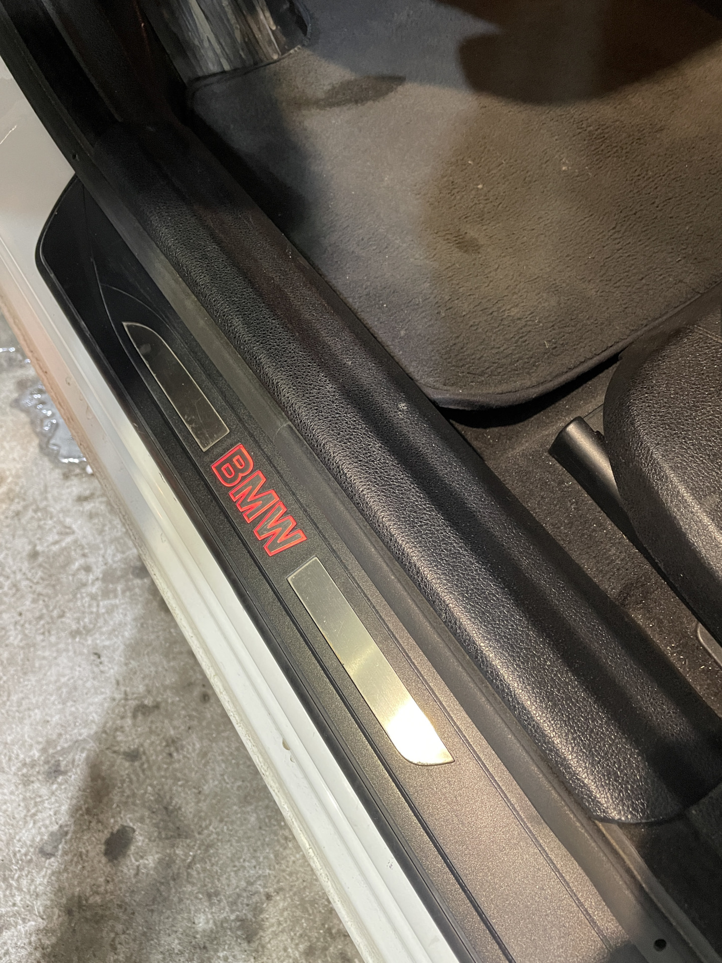

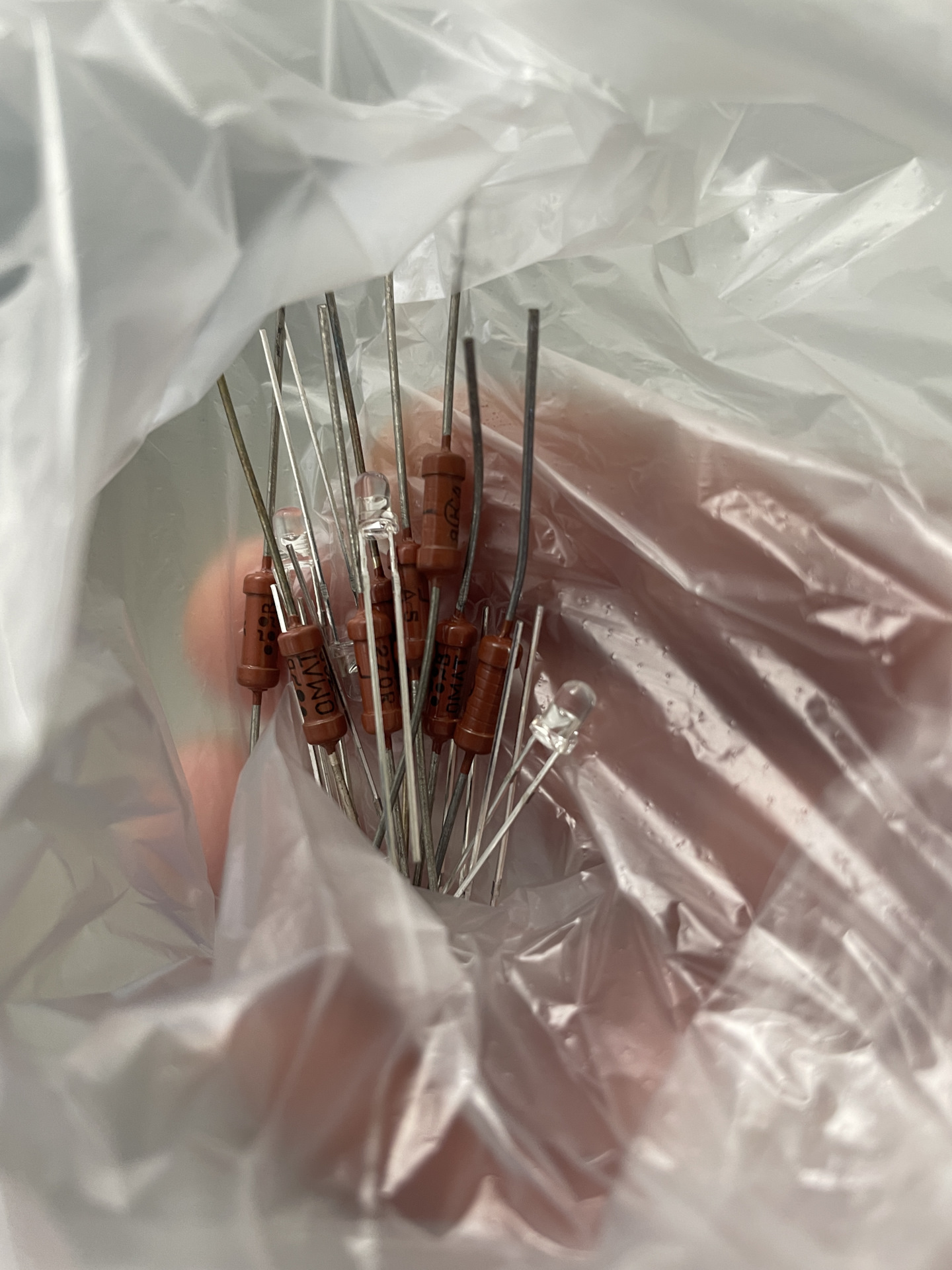

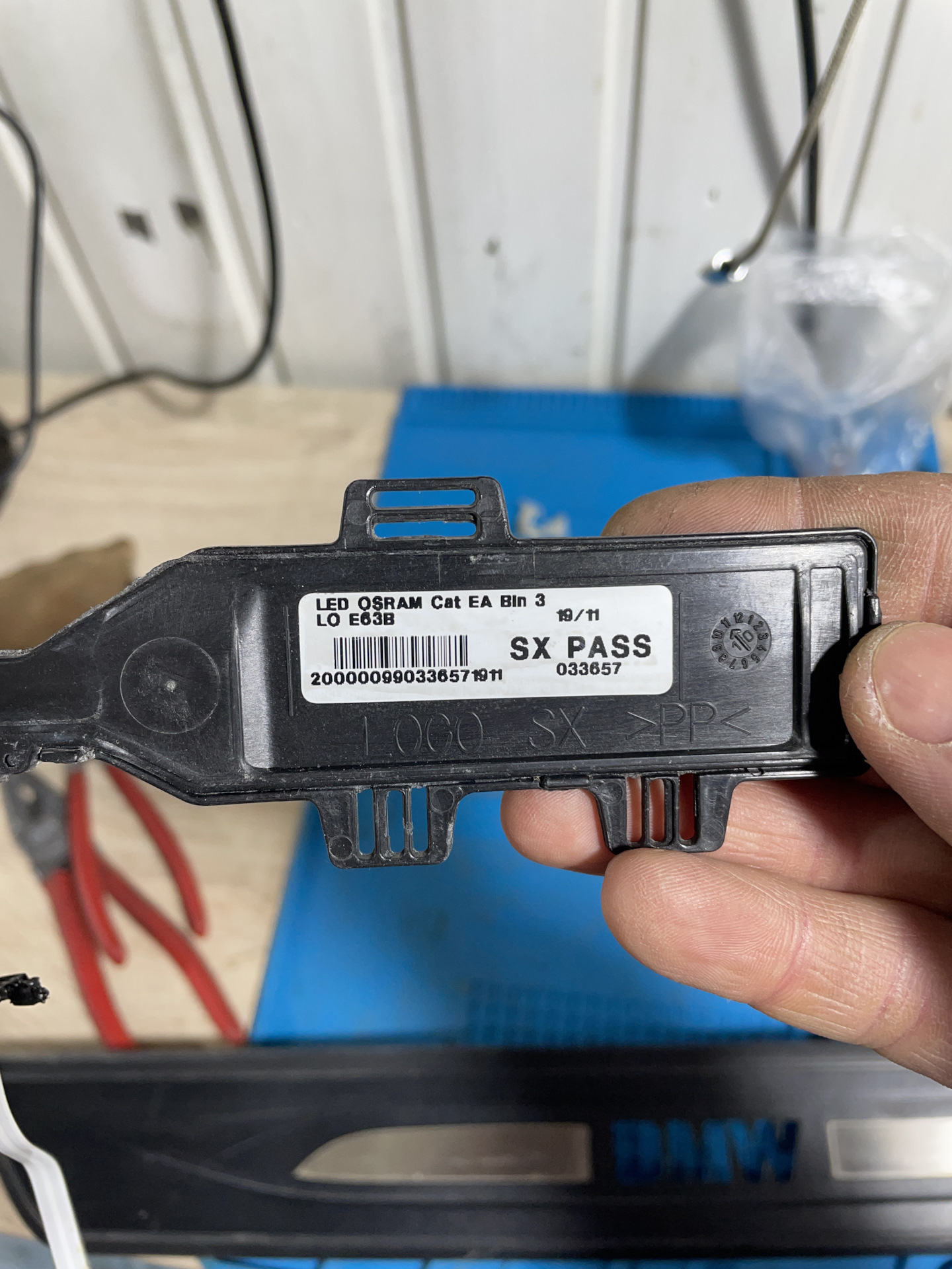

Перестала гореть подсветка порога передняя левая, заднюю левую уже ремонтировал.По свечению взял такие же красные как и сзади(янтарные не попадались).Ремонт по старой и накатанной схеме.

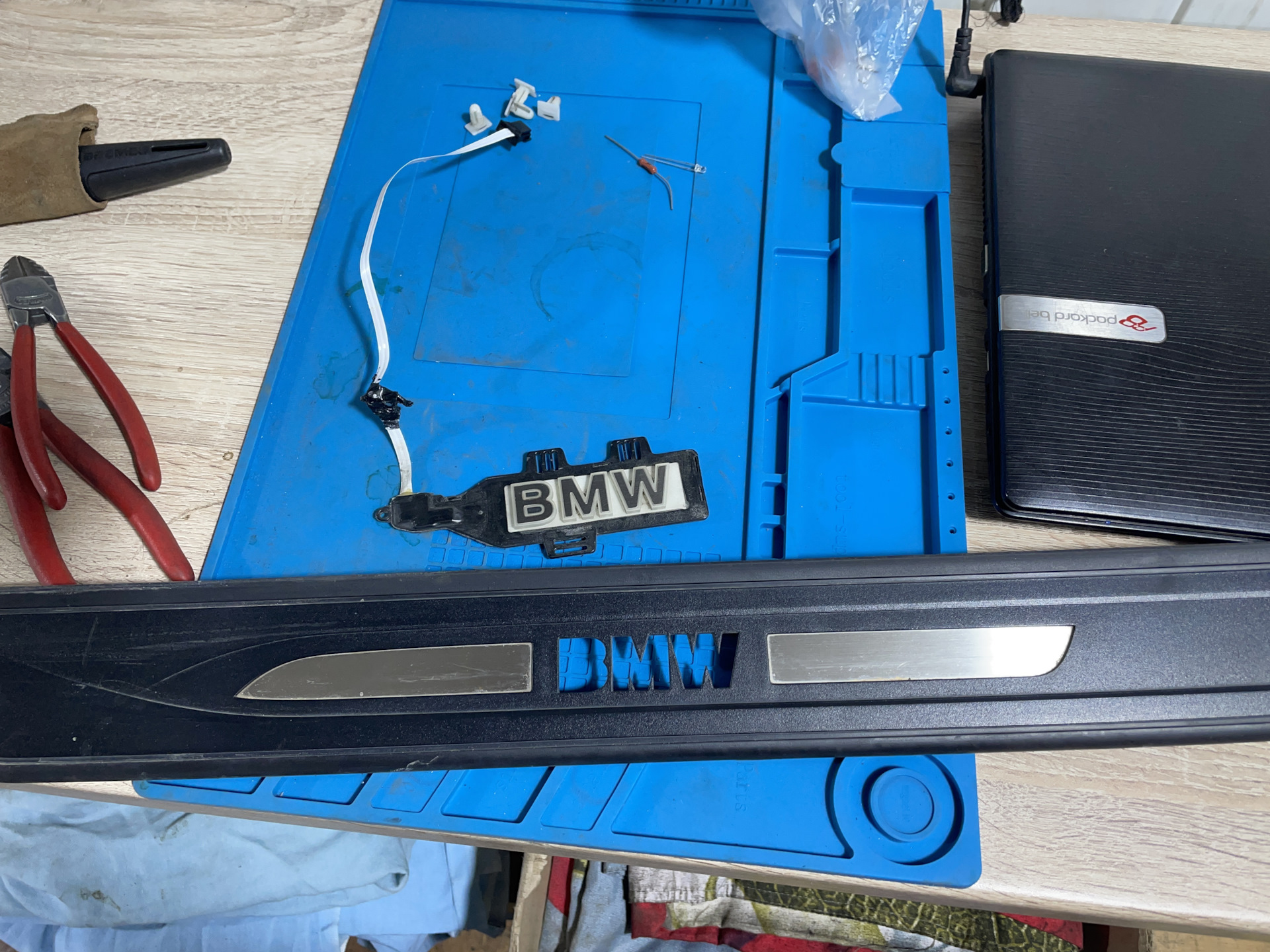

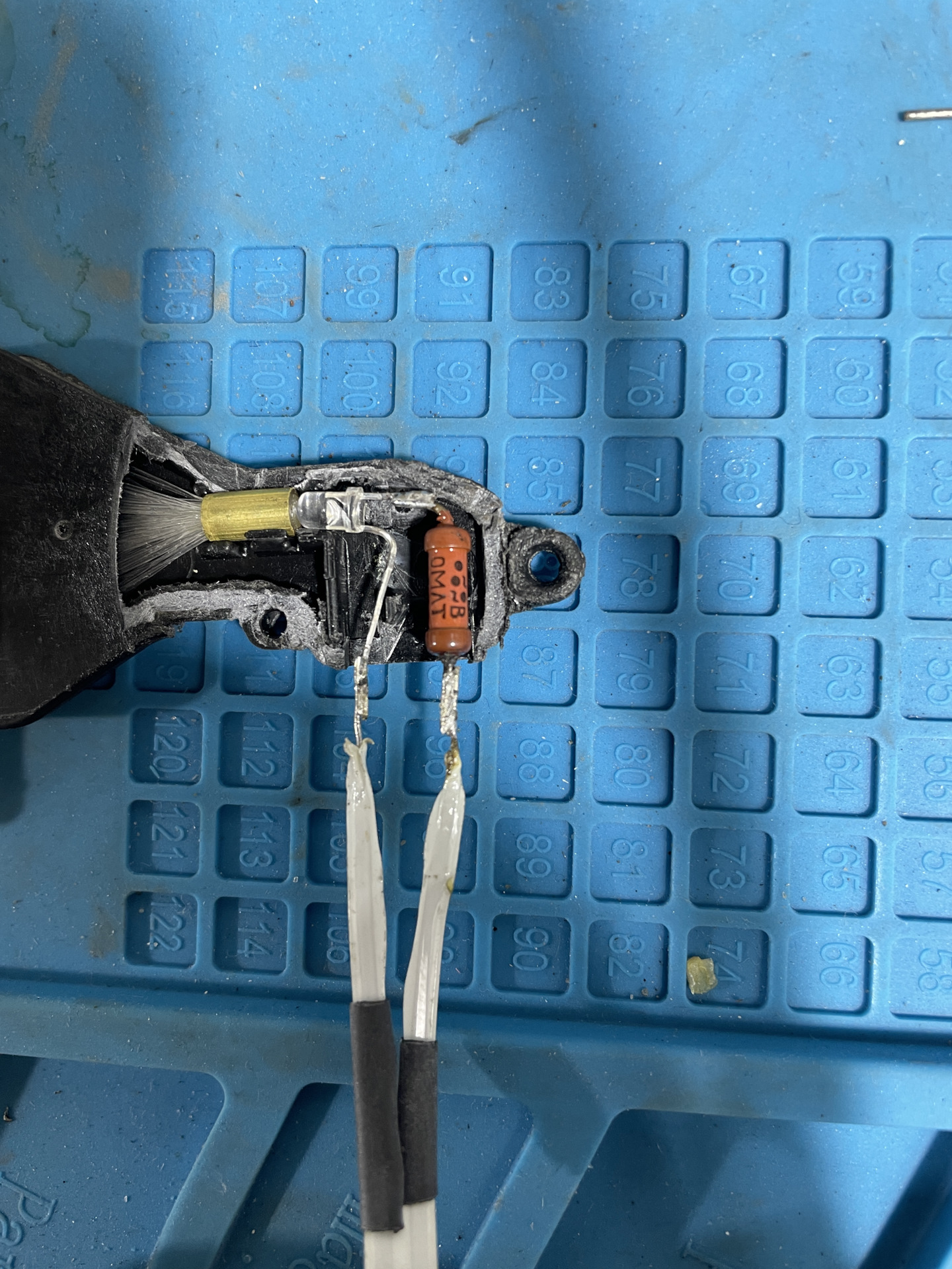

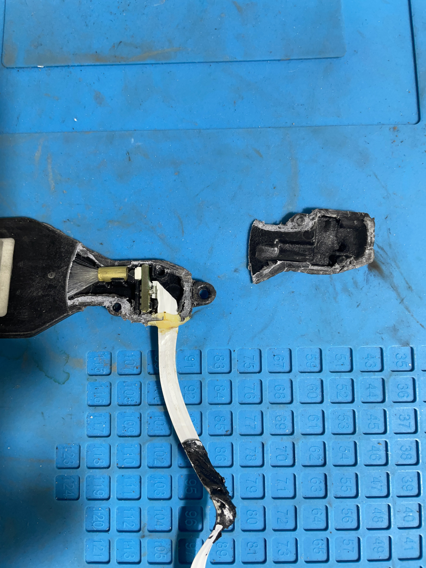

Сняли подсветку, нагреть феном, аккуратно не повредив световод канцелярским ножом разрезать пластик, дальше припаять, за изолировать и собрать всё либо на герметик либо на клей.В прошлый раз собирал на клеевом пистолете, в этот раз посадил на герметик.
Ну и как обычно перепутались плюс и минус(перепиновал разъём).
Правая сторона ещё родная янтарного цвета, буду делать по мере необходимости.
