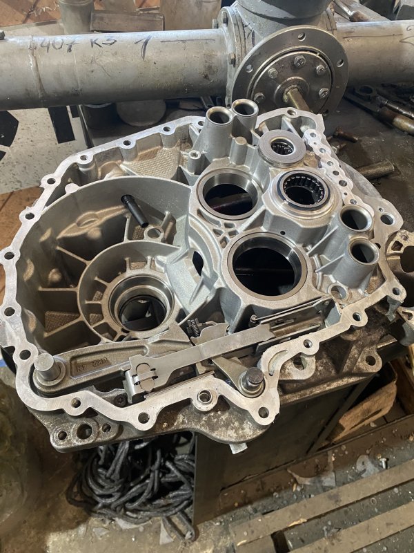

Колокол от mqb
По фото кажется очень замызганной и грязной. По факту на глаз все норм, ни чего не обоссано, раздатка не люфтит все отлично

Состояние отличное. Подшипники как новые. Стружки на магнитов практически нету. На магните фильтра тоже особо ничего криминального.
