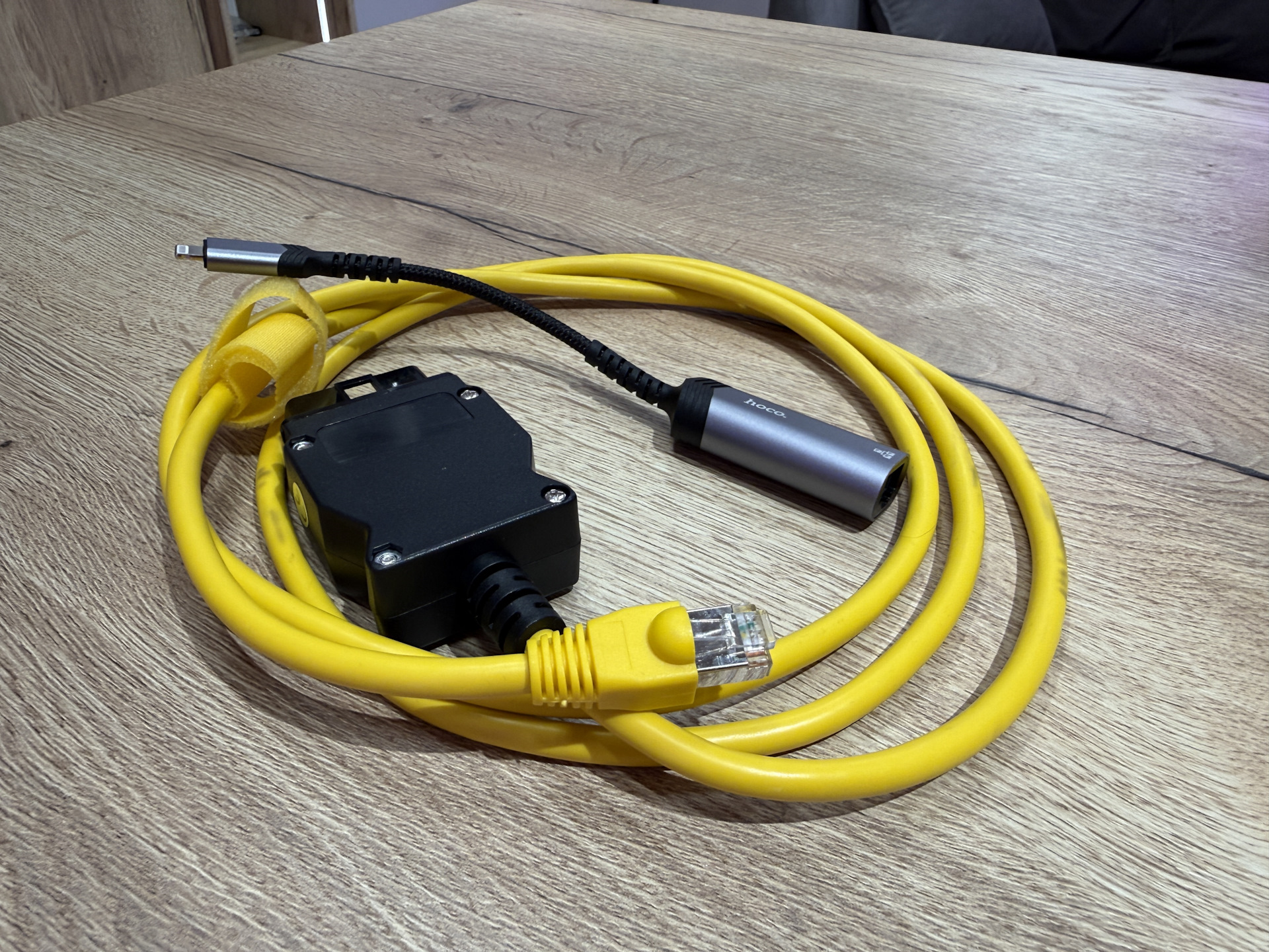

Короч, прошились. Тема такая, значит, покупаем специальный провод для того чтобы подключится к машине (кому надо могу ссылку скинуть, в целом сами можете найти на ozon или wb), к нему сразу берем переходник для вашего телефона (в моем случае IPhone Lightning).
Все, дальше ничего не трогайте — зовите специалиста. Собственно изначально я с него и начал.

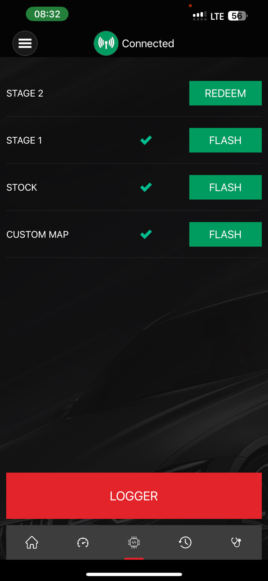

Канадский софт, так как пайпа нет, st2 — ставить смысла нет, ничего не изменится (мне так объяснили)

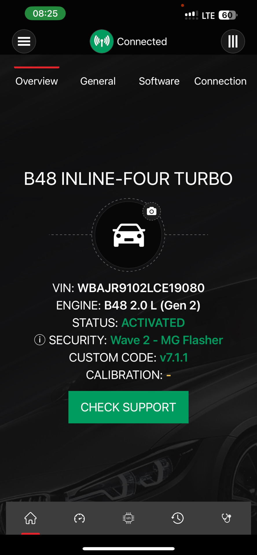

Поэтому зашили ST1. Кстати прикольный софт, показывает ошибки, смотреть можно по машине информацию, прямо с телефона. Удобно. Что они обещают, какие изменения:
292-305 лошадок и 430 крутящего (вместо 252 л.с. и 350 крутящего), сколько по факту — я не замерял. И разгон там с 0-100 или 100-200 — тоже заранее не записывал и не сделал, сравнить со стоком можно теперь только по ощущениям. Единственное нашел в интернете что разгон с 0 до 100 — 5,38 с. вместо заявленных 6,1 (такой же у меня мотор B48)
