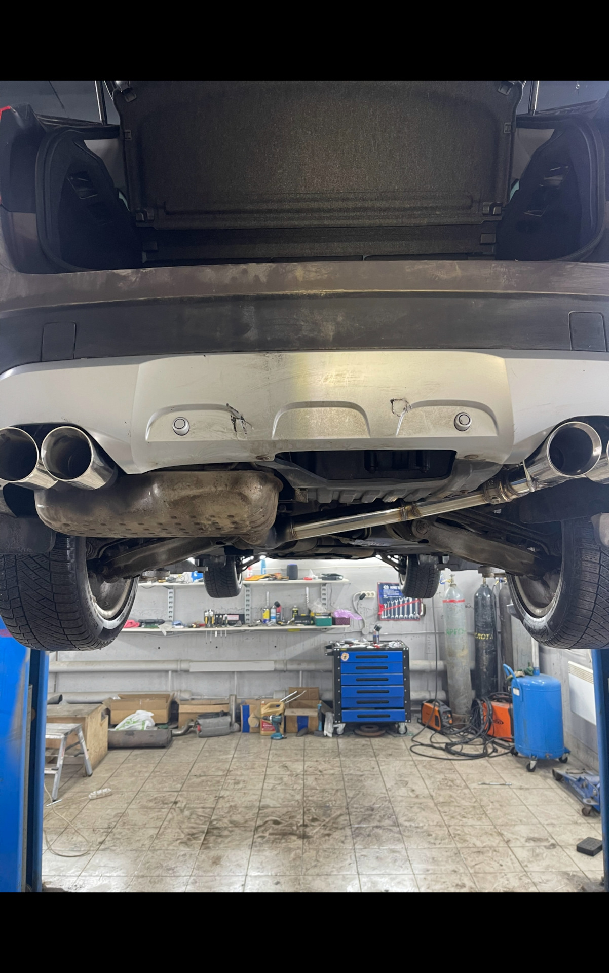

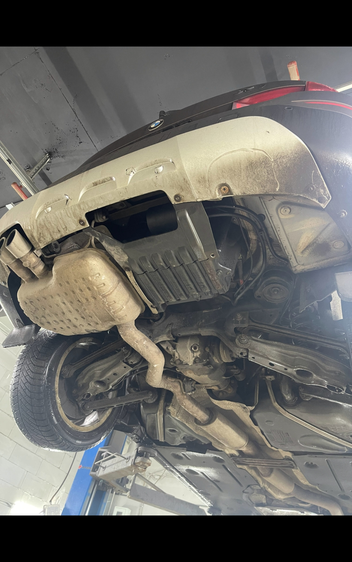

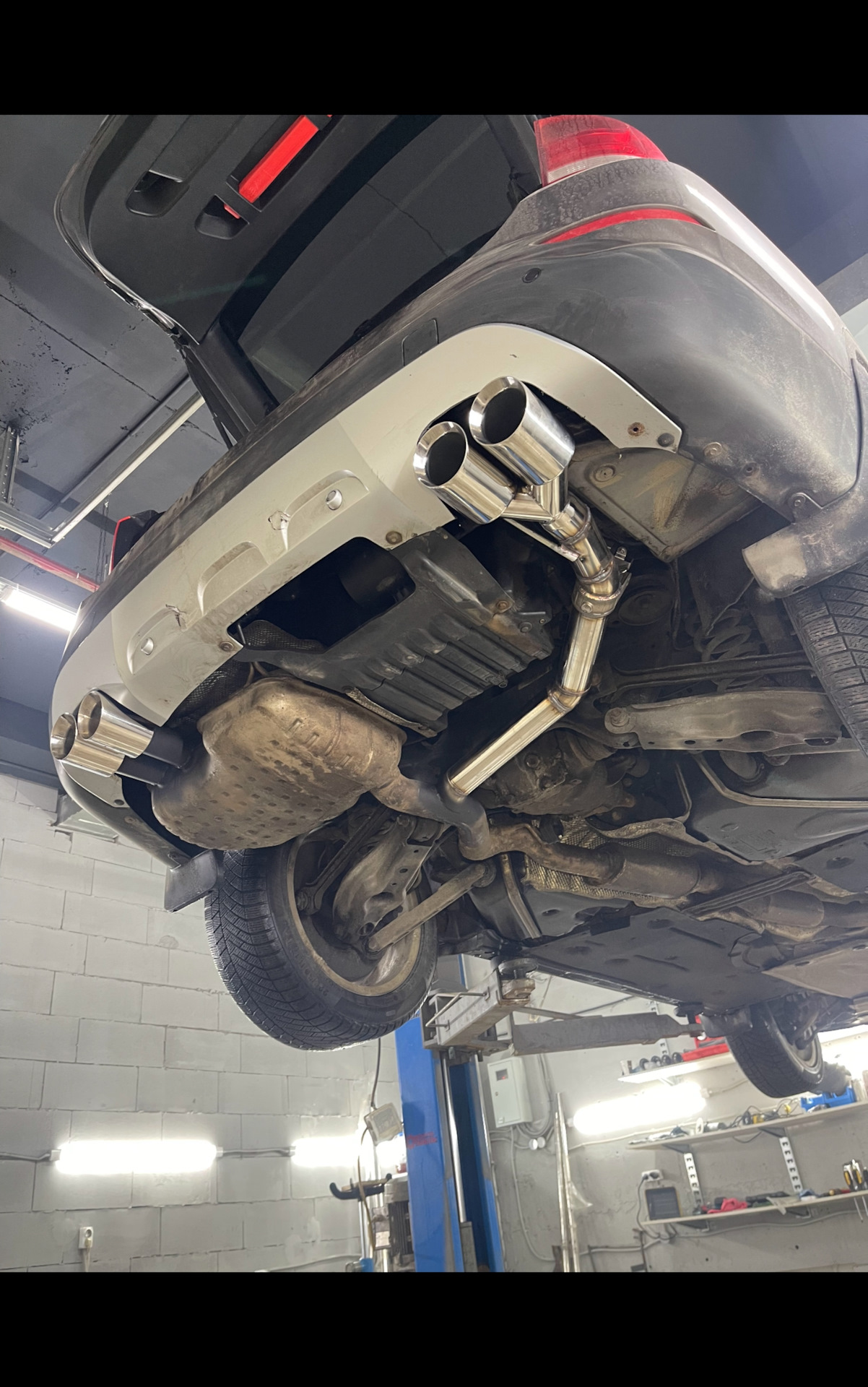

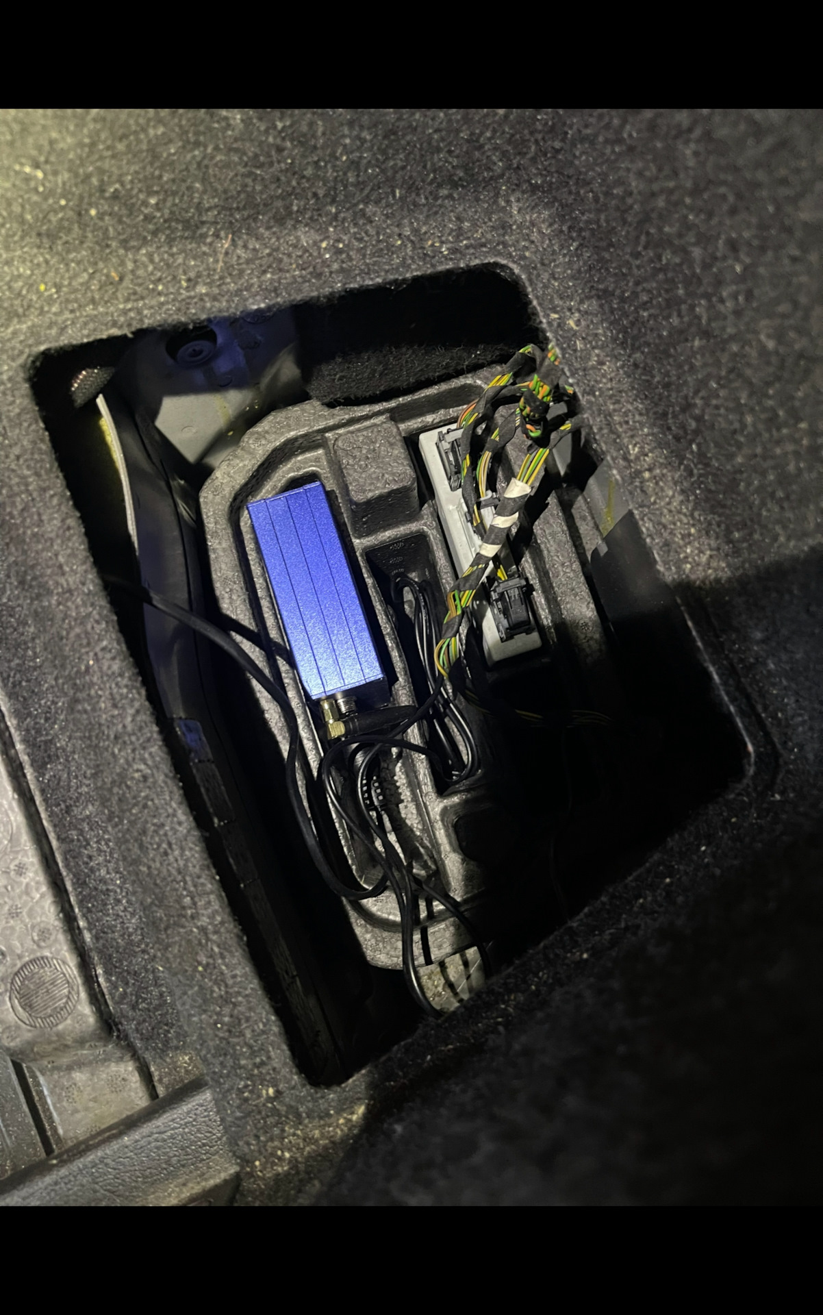

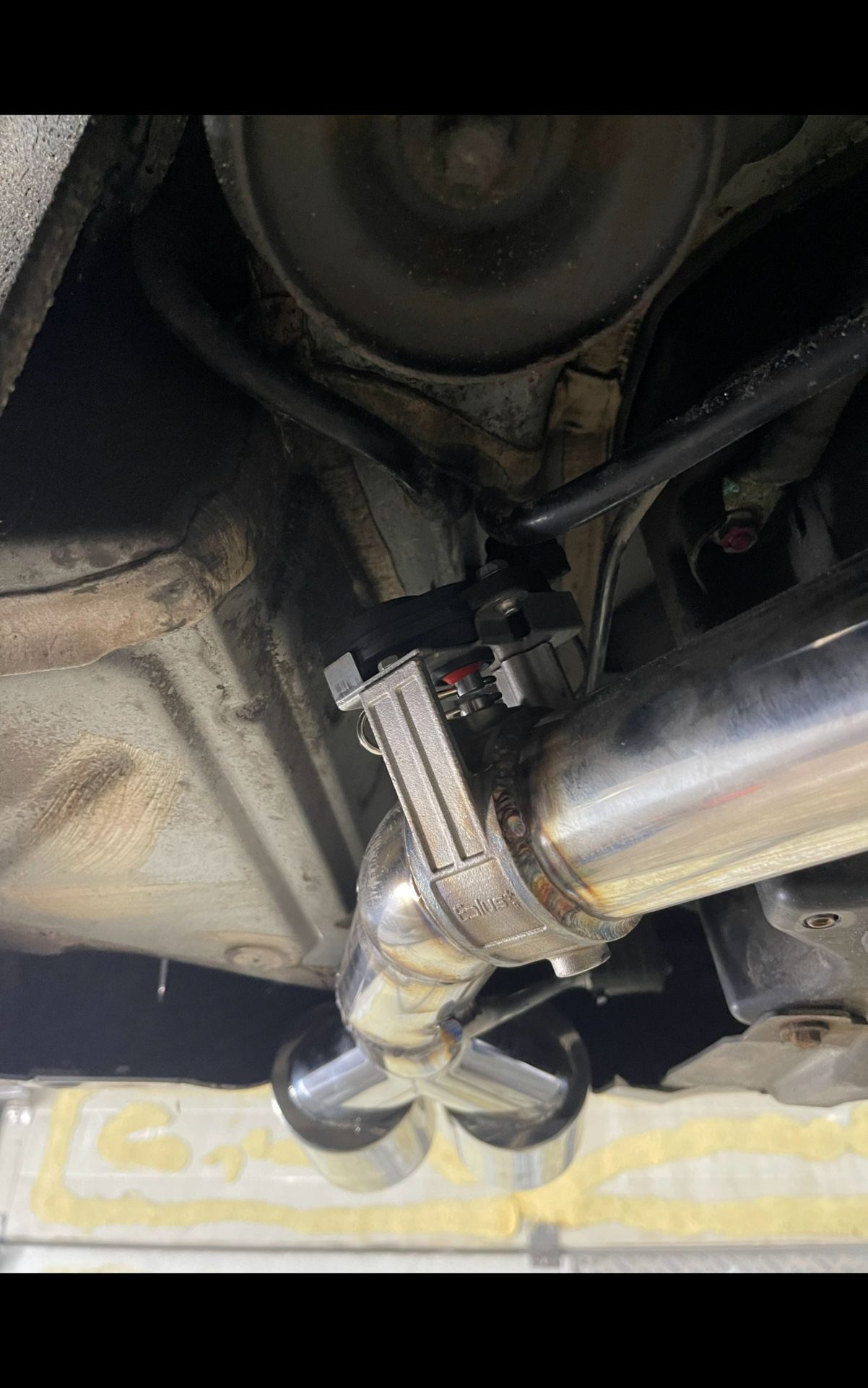

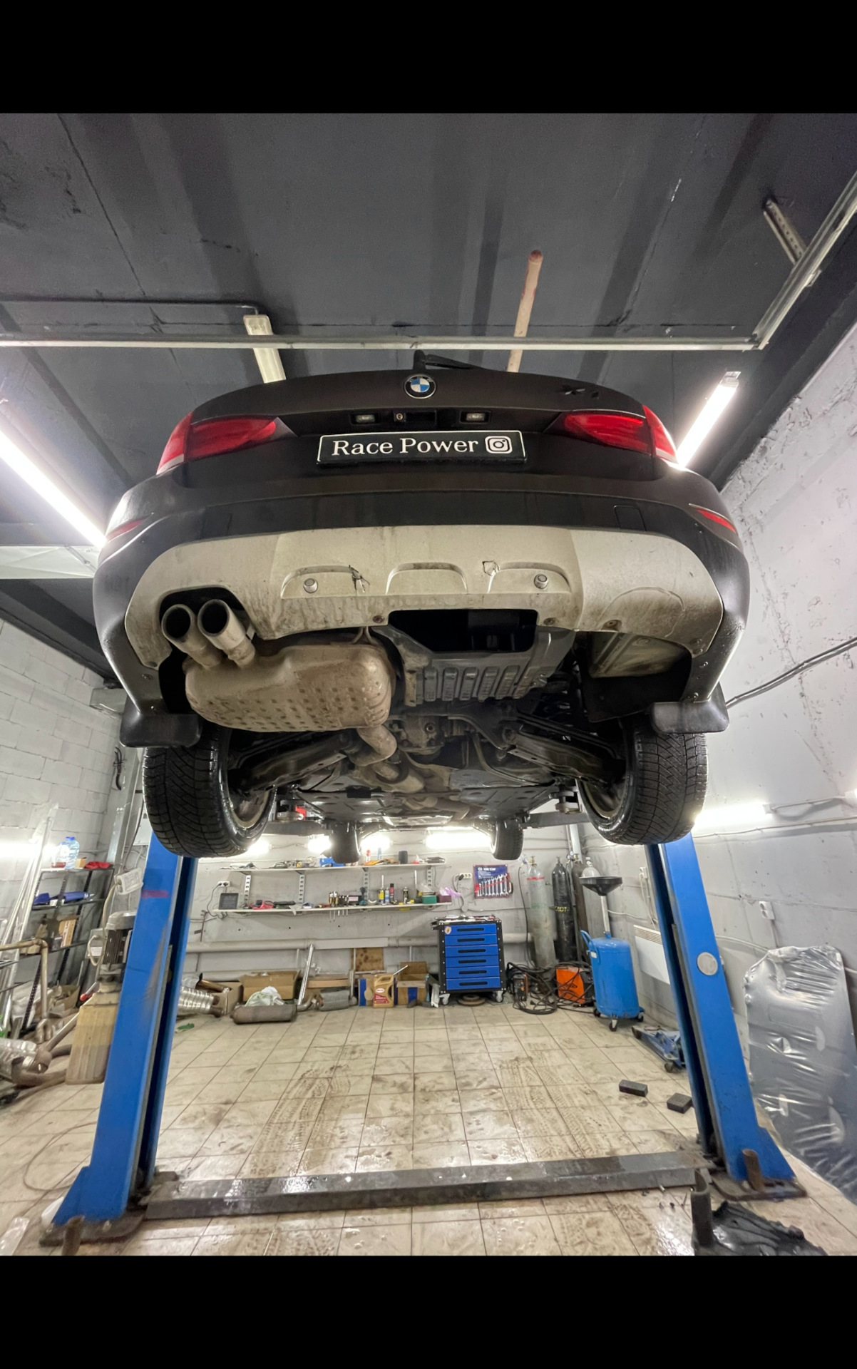

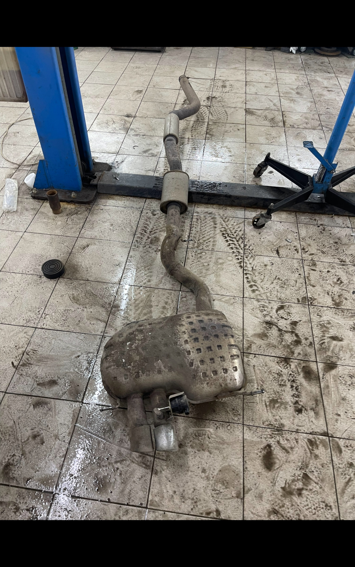

На днях нашел сервис RacePower в Москве рядом с метро Аннино, а так как я живу не далеко, то записался на развдоение и установку электронной заслонки. До банки глушителя приварили трубу, к ней присобачили заслонку и поставили новые насадки. Запитали ее от прикуривателя который в багажнике.
Изначально хотел что бы все работало по кнопке в салоне, но в итоге решил оставить все как есть и в итоге у меня обычный пультик как от ворот.
Еще я перфекционист, и только потом я заметил что правая насадка расположена на пол сантиметра глубже чем левая. Абсолютно не фатально, но теперь в глаза бросается. Остальное же все сделано хорошо.
Под ключ отдал 54000
Гарантия на сварку 3 года, на заслонку 6 месяцев
