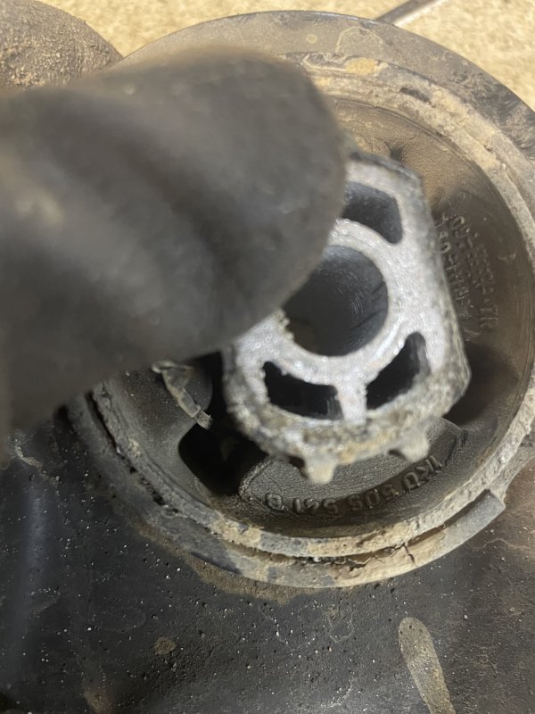

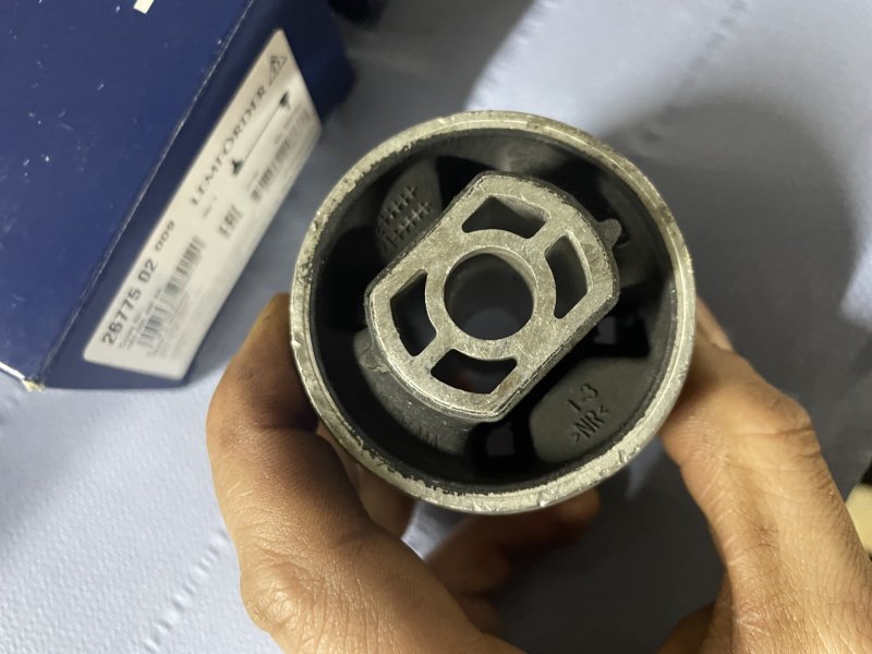

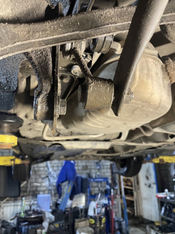

Пробег растет, решил поднять и посмотреть как себя чувствует задняя подвеска, хотя беспокойства она мне не доставляет, но все же произвел осмотр.Поскольку верхние серпы менял при замене глушителя. По результатам осмотра обнаружил что подустали сайлентблоки задних продольных рычагов и стойки стаба, а так же сайлентблоки переднего подрамника. Продольных рычагов взял оригинал, а вот задние стойки стаба и сайлентблоки подрамника LEMFÖRDER. На мое удивление болты стоек стаба открутились, даже не прибегнул к болгарской музыке. Повозиться пришлось только с запресовкой сайлентблоков подрамника, спасибо Ravilkin за помощь. Передний подрамник ради профилактики разобрал полностью, очистил от вековой грязи ( при этой процедуре не одна резьба и болт не постарали) смазал нигролом и собрал обратно. Буду наблюдать за задними стойками, хотя и пришел оригинальный LEMFÖRDER, но что то есть сомнения в их качестве. Заметил что после замены задняя подвеска стала гораздо собраннее.
Состояние еще родных сайлентблоко — Skoda Octavia A5 Mk2
