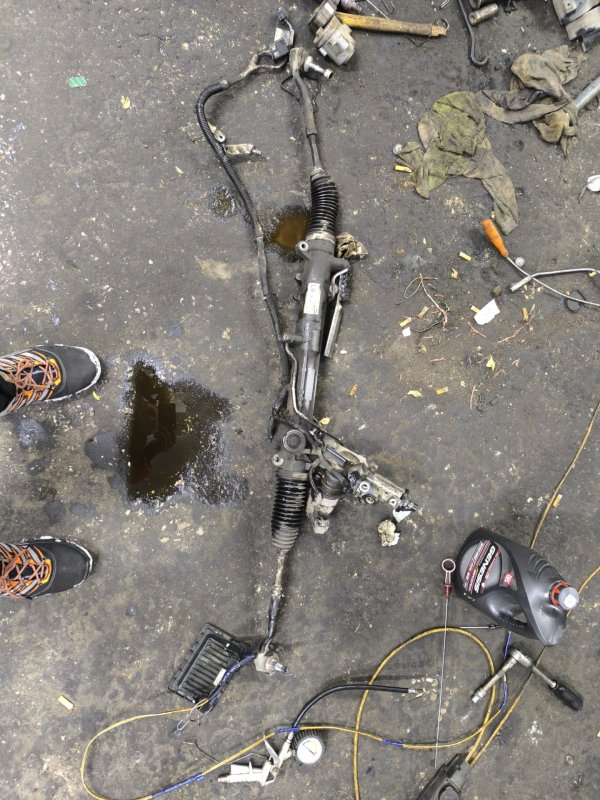

Собственно умерла рейка. На ней была ржавчина и знал я об этом давно, а тут и вовсе ручьём побежала житкость ГУР из правого напыльника.
Это активная рейка с 4 датчиками. Цена у неё космос и маленькая планета впридачу.
Может кому пригодится номер — BMW 5 series (E60). Запчасти на фото: 7882501166
