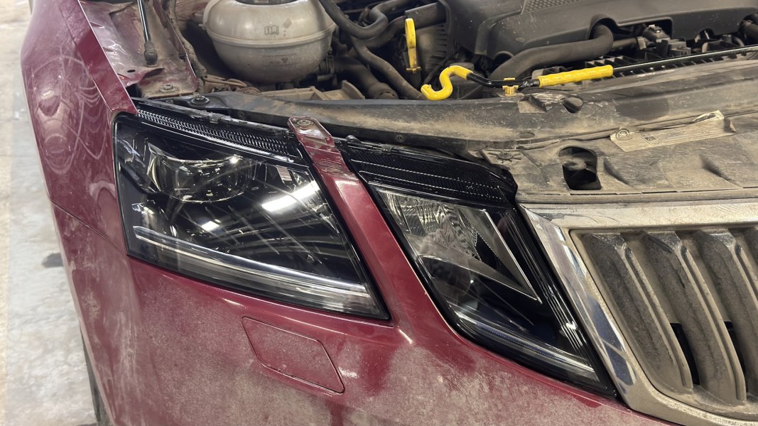

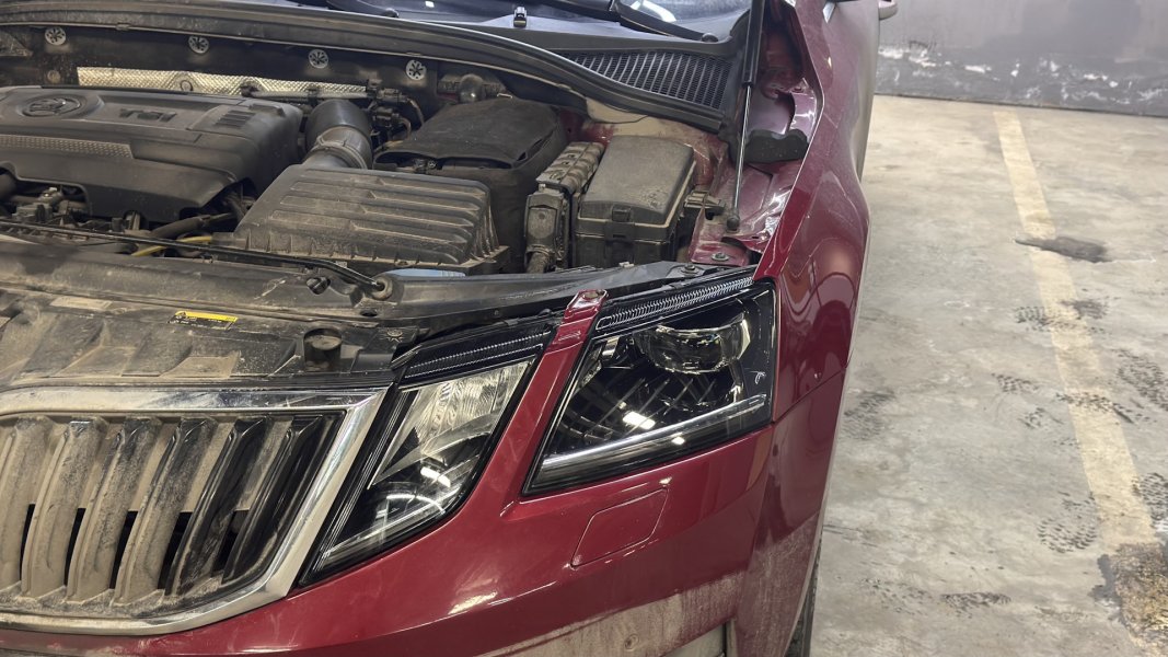

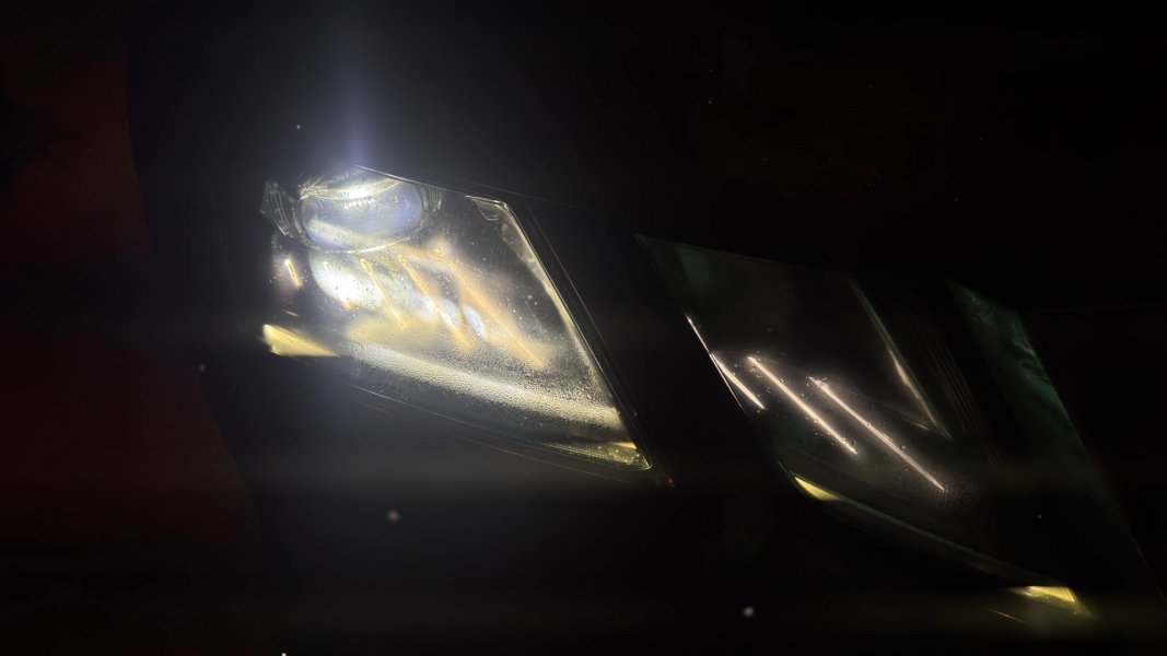

Около года назад я столкнулся с проблемой запотевания левой фары, притом потела так, что капли внутри висели. Приезжал лечил трещинку по корпусу. Это болячка наших фар. Около 2 недель назад заметил при выезде за город обратил внимание, что правая фара начала сильно потеть. Покатался понаблюдал, так же висят капли внутри.
Сегодня добрался до ребят, которые в прошлый раз лечили фару. И мы нашли трещину на стекле. Ну и вердикт простой- замена стекла. В придачу решил заклеить сразу новое стекло в броню. А на фаре со старым стеклом обновить пленку которую наклеяли еще в 2018 году при покупке прошлым владельцем.
Итог: получилось внеплановое освежение головной оптики, теперь ну просто новьё!
