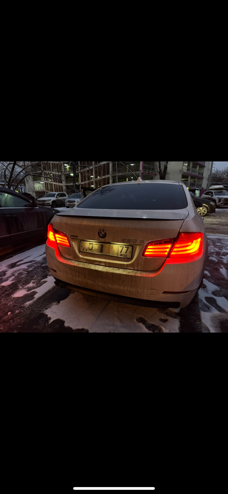

Столкнулся с известной для нашего кузова болячкой с фонарями крышки багажника.
Левый мерцал в течении недели, а потом и вовсе погас. Одновременно с этим на правом перегорел диод в нижней полосе.

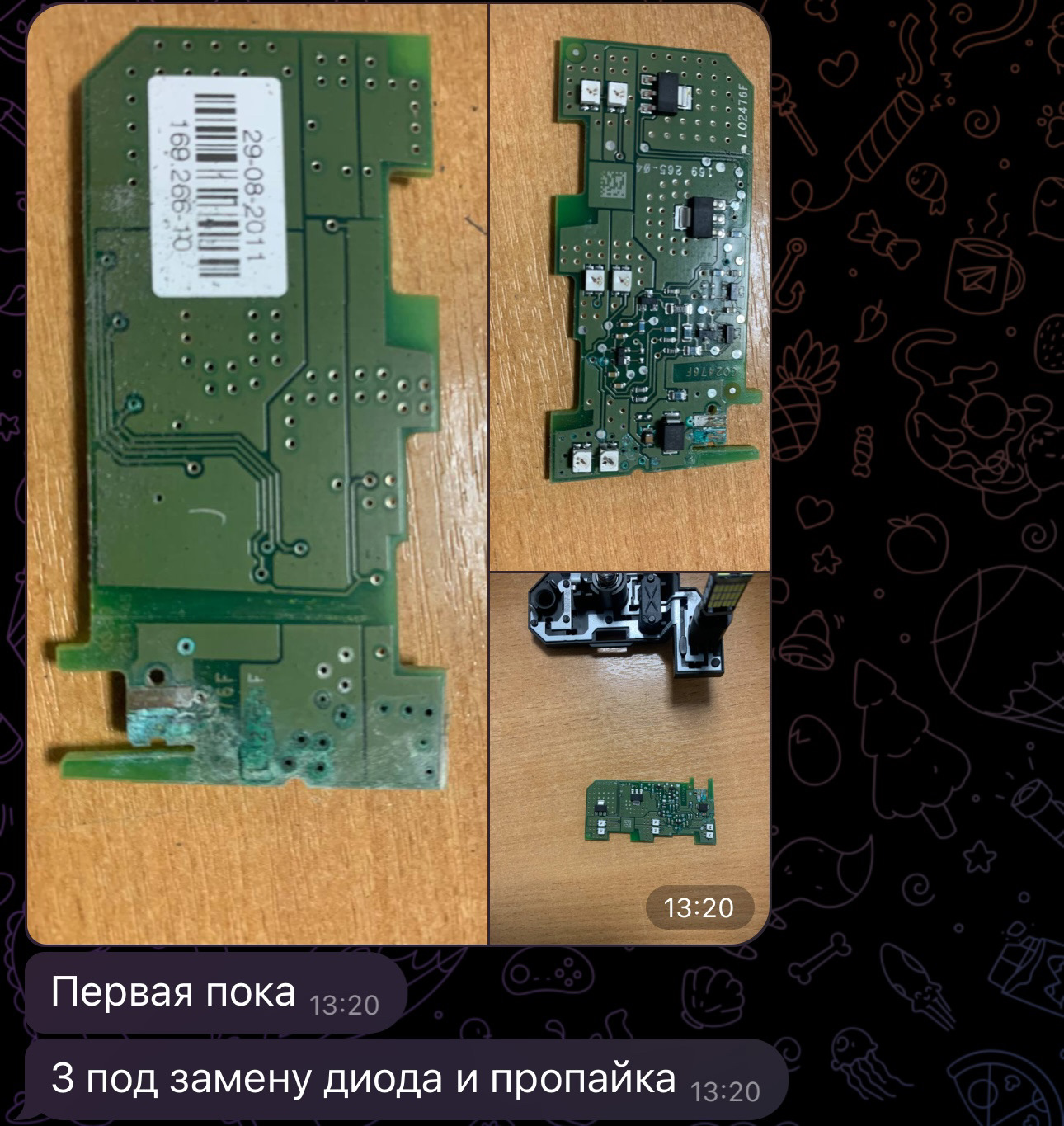

Списался с человеком, планировал доехать самостоятельно, но не удалось выбрать на это время. И так как мы находились достаточно близко друг от друга, Максим любезно предложил приехать самому.

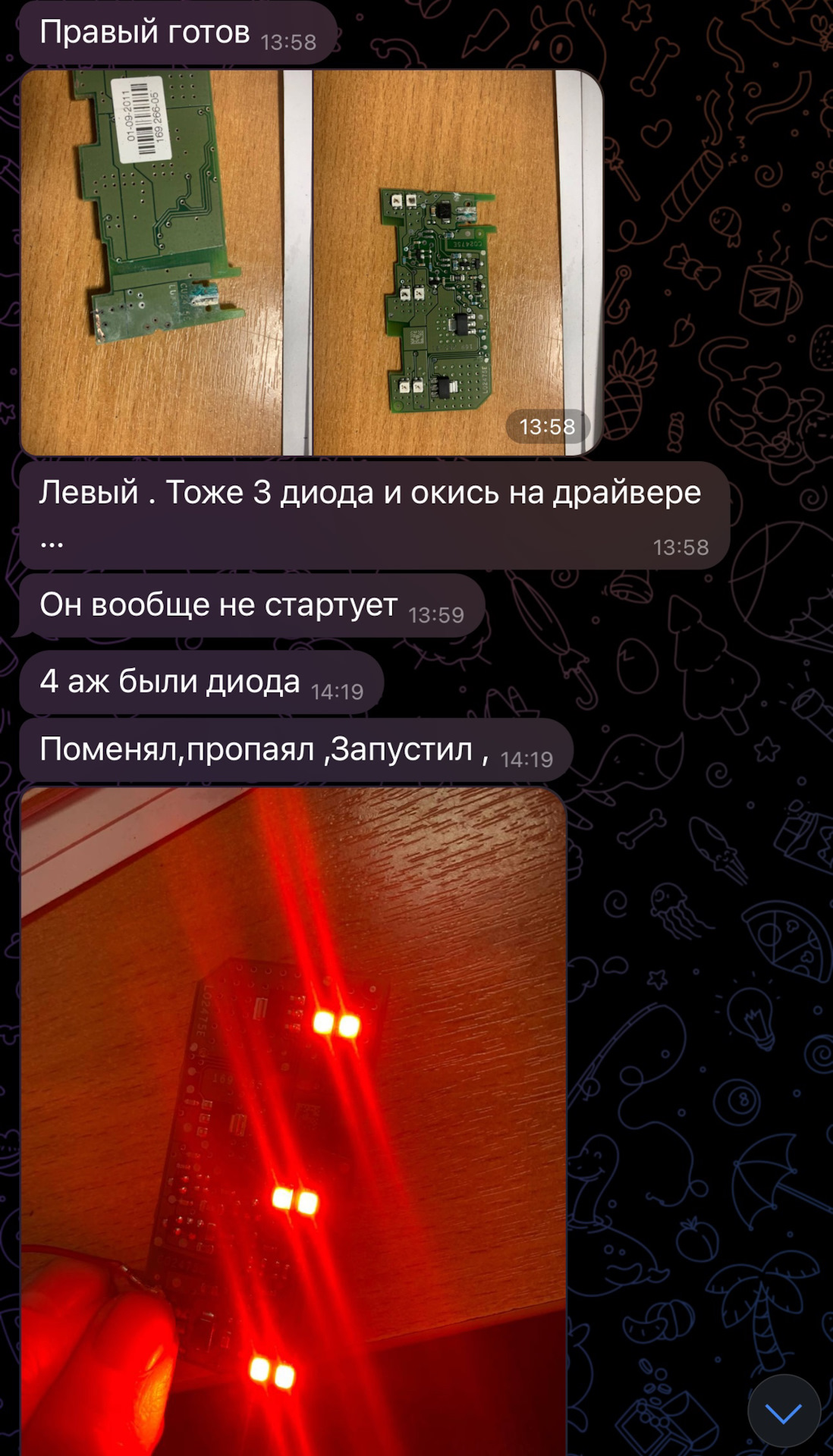

По итогу он сам приехал, снял фонари, увез их в ремонт и спустя несколько часов привез их обратно и установил!
В ходе ремонта Максим высылал фотоотчет в режиме онлайн.

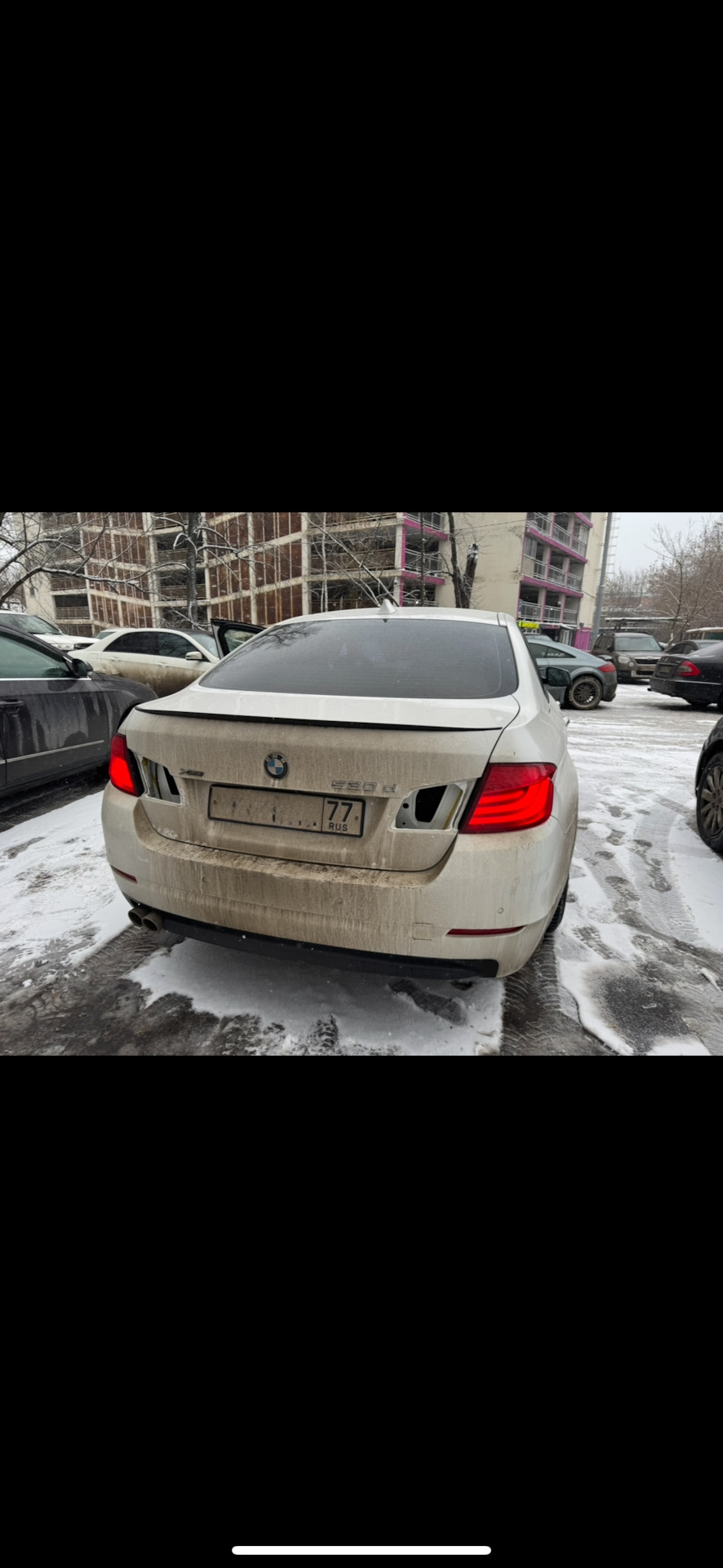

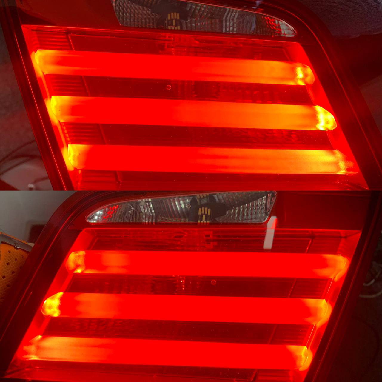

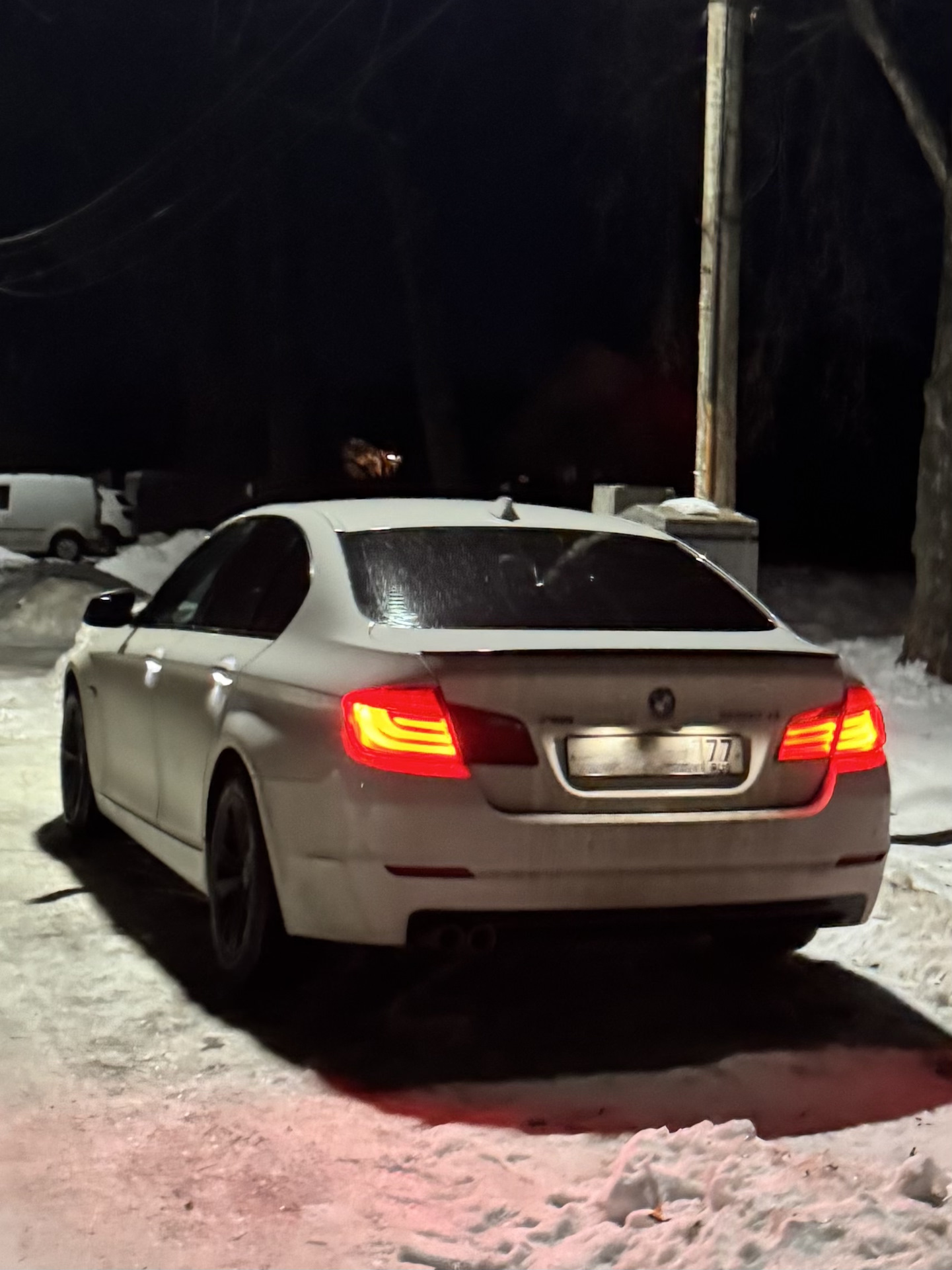

По итогу имеем качественно отремонтированные оригинальные фонари, да еще и с гарантией в год!
