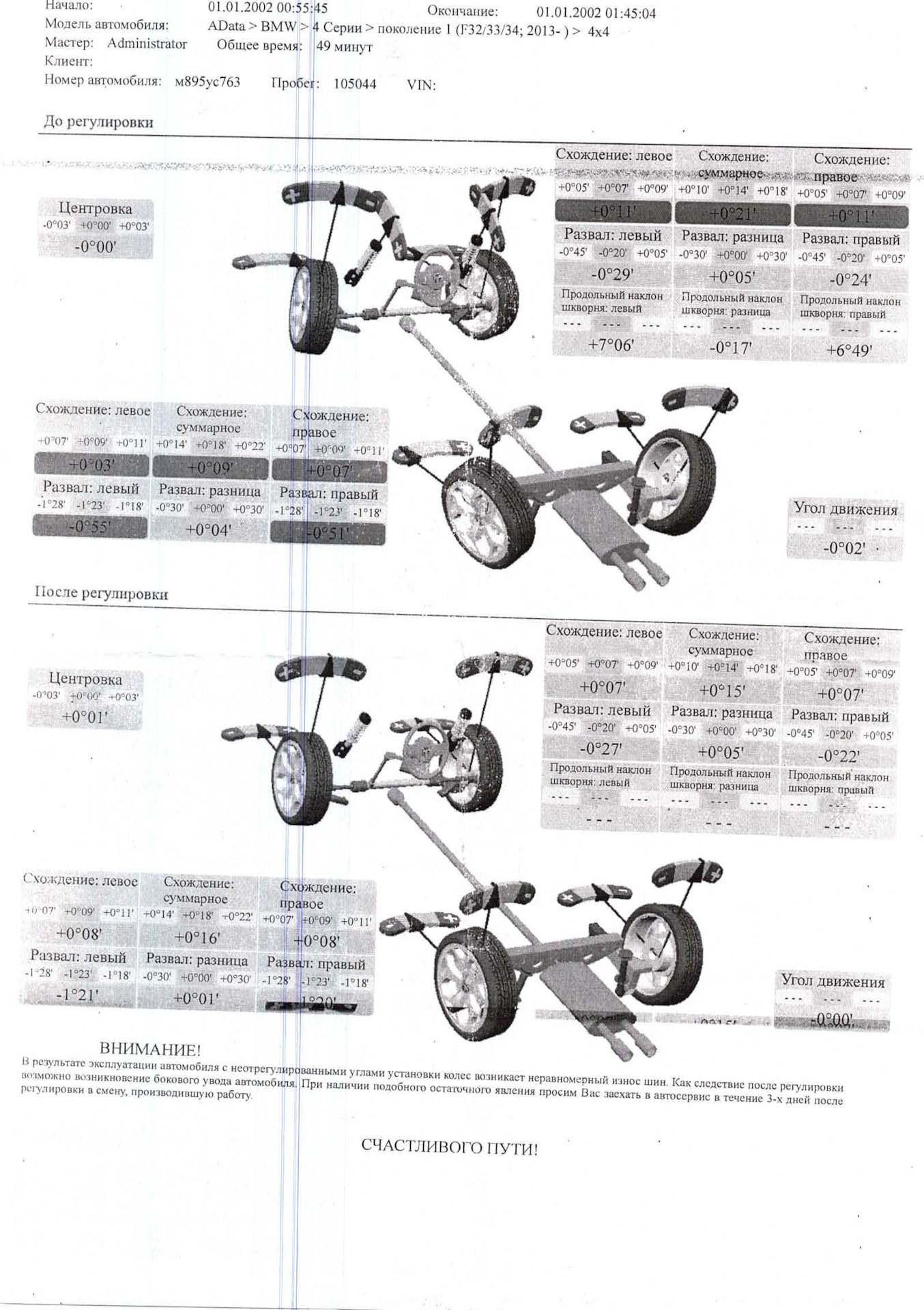

После покупки вернул на зиму стоковые пружины, и спустя месяц вспомнил, что после данной процедуры сделать бы сход развал. Заехал, сделал, поправили перед и зад.
