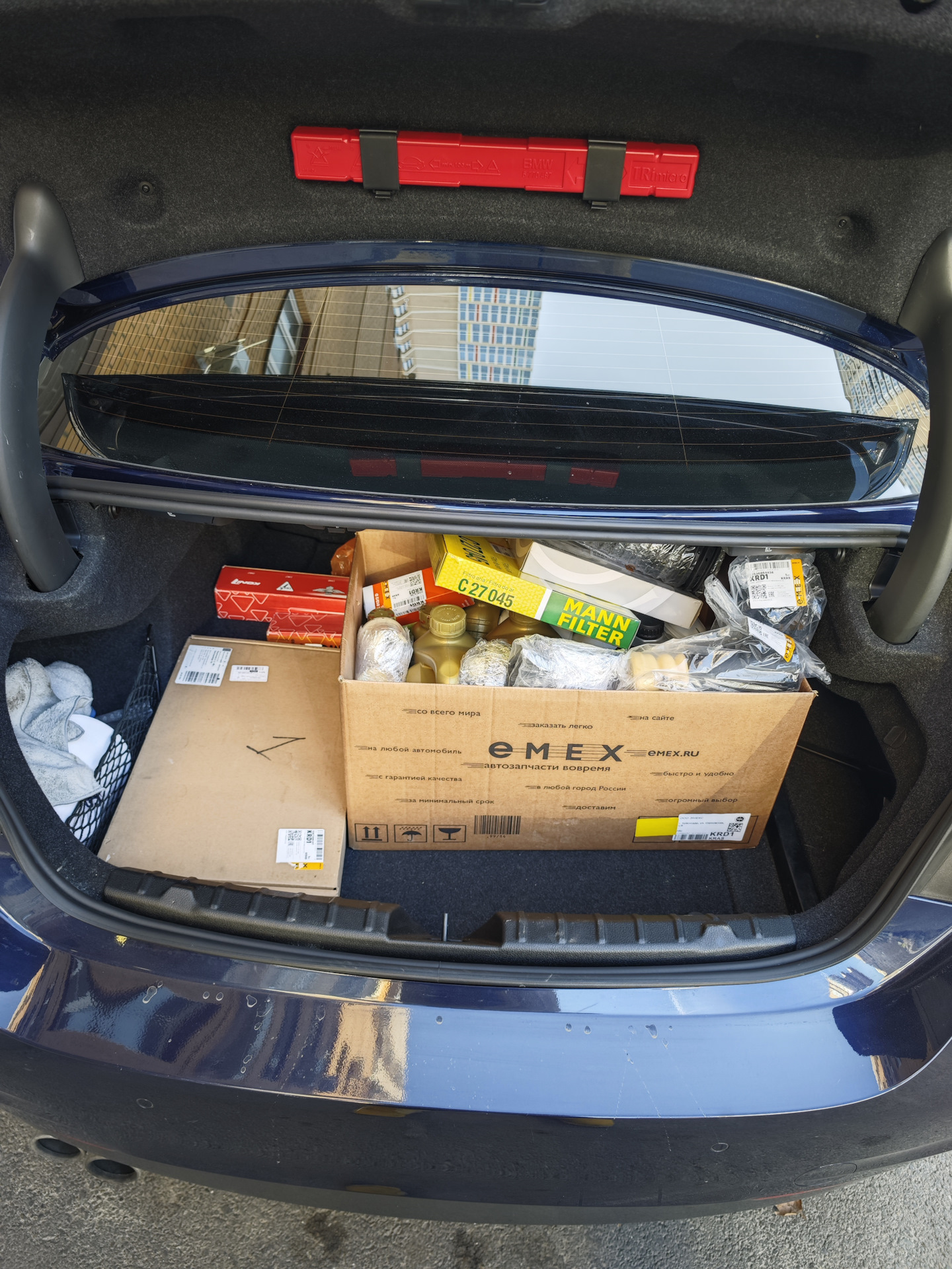

Запчасти на фото: C27045. Фото в бортжурнале BMW 4 series (F32)
Авто брал в Рольф, в столице, с гарантией. Но всё равно заказал диагностику, присутствовал в сервисе, облазил авто, подопрашивал мастера и попутно составил перечень материалов и работ для первого ТО. Тут же поменял масло в двигателе (у Рольф только ЛукОйл), масляный, воздушный и салонный угольный фильтры (на их складе онли Китай) и только тогда выехал от дилера.
Долетел пулей, машина показала себя с лучшей стороны. Пригнав красавицу в Краснодар, ещё раз загнал на диагностику в сервис специализирующийся на BMW и список работ и материалов ещё подрос :(

Жидкости/расходники закупил сам в проверенных местах, пока едут определяюсь в чьи руки доверить (одному из профильных сервисов BMW)
Что делаем первоочерёдно?

масло в раздаточной коробке BMW DTF 1 75W GL-4 1л 83222409710 или 1л FEBI 170367
масло трансмиссионное 1л ZF Parts S671090312 – для замены 6л
фильтр-поддон АКПП ZF Parts 1087 298 247
масло моторное ZIC TOP LS 5w-30 синтетическое 1л ZIC 132612
масло моторное ZIC TOP LS 5w-30 синтетическое 4л ZIC 162612
тормозная жидкость dot4 lv, с низк.вязк. 1л BMW 83 13 2 405 977
антифриз G11 концентрат 1,5л FEBI 01089 – для замены 3 шт
масло в редукторы synthetik osp 1л BMW 83 22 2 365 987 – для замены 2 шт
маслаяные фильтры — Mann HU60141Z и Mahle / Knecht OX813/2D
воздушные фильтры Mann C27045 и Mahle / Knecht LX 4710
свечи зажигания BMW 12 12 0 040 551 – 4 шт
гидроопора (сайлентблок передний маслонаполненный)BMW 31 12 6 854 729 – 2 шт
задние регулировочные болты сход/развал:
болт эксцентриковый BMW 33 32 6 796 196 – 2 шт
шайба эксцентриковая BMW 33 30 6 786 186 – 2 шт
болт эксцентриковый BMW 33 30 6 784 983 – 2 шт
шайба эксцентриковая BMW 33 30 6 786 187 – 2 шт
