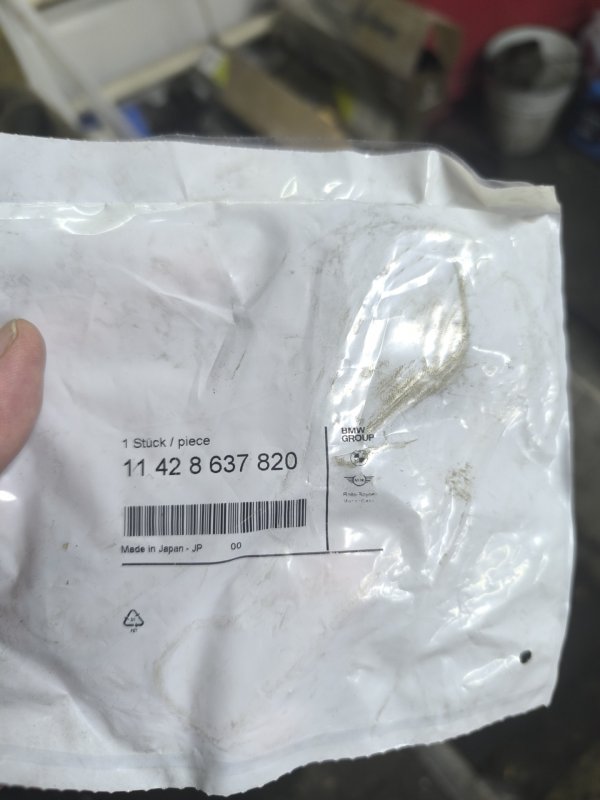

В общем и целом после постановки нового теплообменника ( ниссанс, прокладки шли в комплекте) машина отправилась в гараж переживать -40 градусные морозы. После потепления до -20 градусов, завел машину и увидел данную картину.
Приобрел новые прокладки оригинал
Запчасти на фото: 11428637820
Запчасти на фото: 11428637821
Течь масла прекратилась
Будем смотреть на сколько хватит оригинала. До замены теплообменника ставил прокладки элринг хватило на один год.
