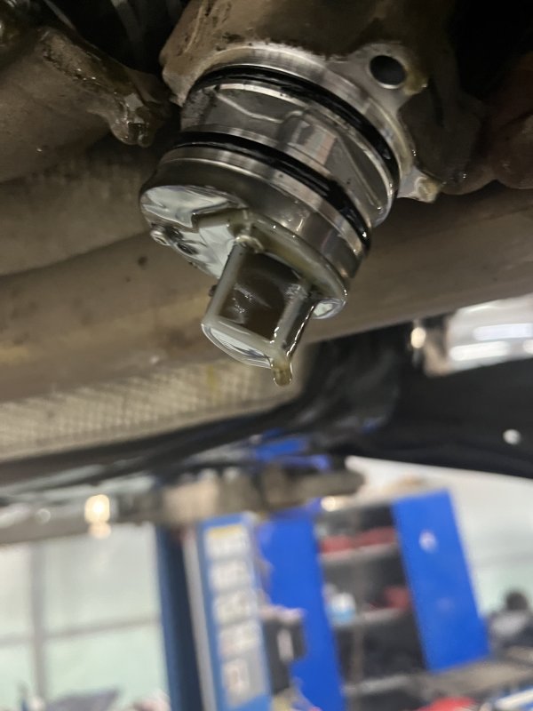

Начитавшись d2 решил все же слазить в моторчик haldex. По факту как и думал все это напрасно. Сетка чистая, хоть и всеми любимый ravenol там плескался 2 года и 30 км, а до этого чернющее после пред хоза слил. Щеточная пыль была, но не критично. Резинки с озона не стал ставить, старые родные лучше на мой взгляд. Больше туда не полезу)
