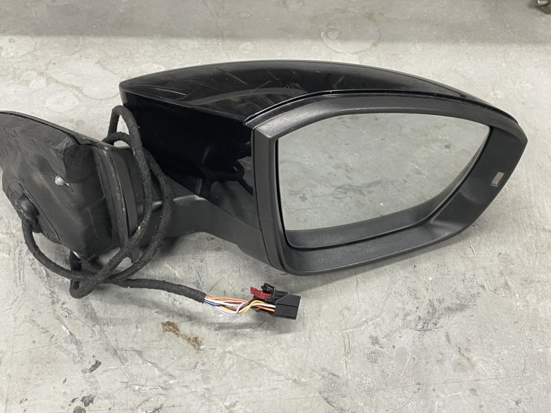

⋞ Замена сток зеркал на сладывающие, подсветкой и памятью ⋟
Сток зеркало — Skoda Octavia A7 Mk3
Сток зеркало
Куплены были зеркала с 9 контактами (пинами) на Авито очень дешево.
