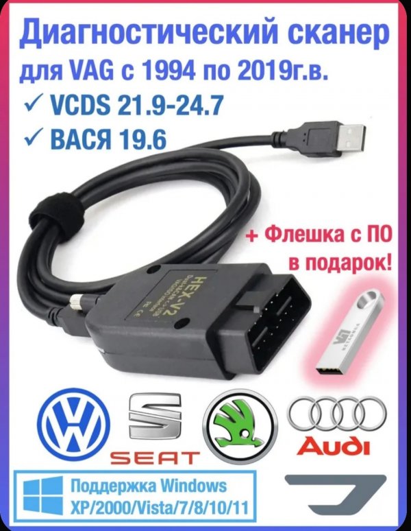

Стал изучать этот вопрос. Всё время смущало то, что был подозрительно громко слышен свист турбины при наборе скорости. Недолго думая, купили с другом шнурок для чтения, чтобы начать изучать и ремонтировать машину грамотно, а не методом тыка.
Запчасти на фото: Z1924
Подключив его обнаружил следующие ошибки:
18010 — Электропитание клеммы 30 P1602 — 35-00 — слишком низкое напряжение 00561 — Адаптация смеси 14-10 — Лимит адаптации (Add)превышен — Не постоянный 00528 — Датчик высоты(F96) 06-10 — Сигнал слишком высокий — Не постоянный 16514 — Ряд 1-зонд 1 P0130 — 35-10 — неисправность в электрической цепи — Не постоянный 00575 — Давление во впускном коллекторе 08-10 — Превышен лимит контроля — Не постоянный
