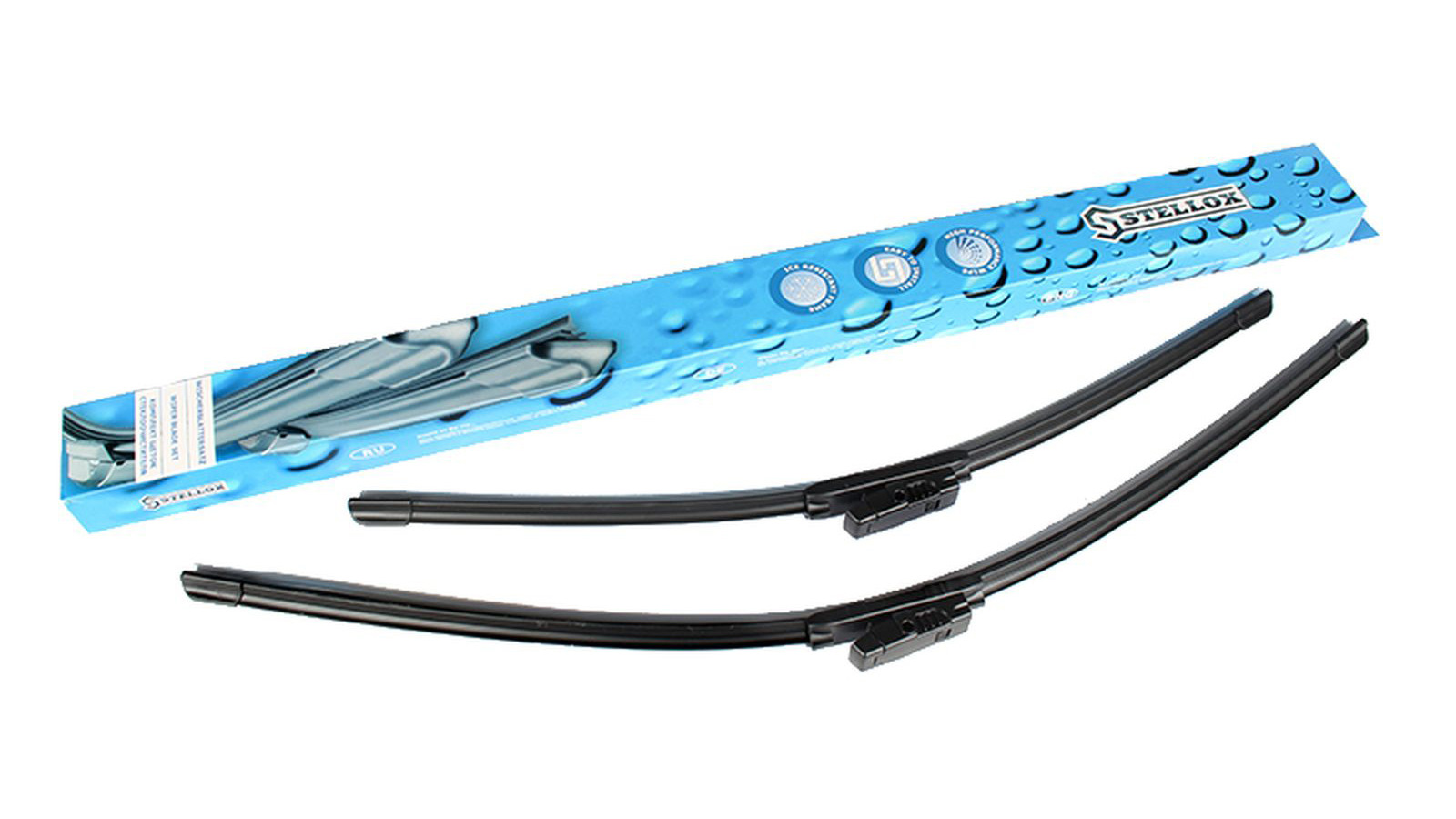

На i3 стоят щетки размером 750 и 530 мм. AeroTwin — бескаркасные.
Продаются комплектом по оригиналу и по Бошу. В оригинале — тот же Бош ;)
Бош для избранных стоит 150р, для остальных- 165р.
Это дорого.
Идём искать заменители и не находим: комплект 750и530 не встречается на других авто. Ну окей. Ищем раздельно!
Вводные по размерам ясны. Теперь крепление.
А крепление обычный SidePin 22mm или "боковой штырь 22мм" по нашенски. Кто ставил ещё? Ситроен, Пежо, VW, Audi…
БМВ был не один :)
И так. 750мм ждать было в лом и я пожертвовал 50мм и купил 700мм. Но! Купил пару от Шарана или Ситроена Пикассо, ибо для них это — полный комплект! номер по Stellox — 201 630-SX. Цена 22р! ДВЕ!
Встала и не жужжит — идеально!
Теперь 530мм!
Ну тут проще — 204 004-SX по тому же Stellox — 8 креплений, типа универсальная. 8.5 рубля!
Итого 30 р за комплект, в котором 2 (две) щетки 700мм.
Пусть я буду 2 раза в год менять щетки, как и положено по инструкции, то это мне обойдётся в 39 рублей!
Для закупки один раз в год можно вместо вышеуказанной 530мм покупать 201 619-SX — к-кт к Пассат В5 — 530х2шт.
Да, Стеллох — далеко не Бош, но на зиму и остальные месяцы двух комплектов хватит точно — проверено.
По цене Бош можно 4 года подряд ставить два раза в год новые щетки.
Я, потом, найду 750ю или подберу длиннее правую — уж больно она короткая, а пока — да будет так.
