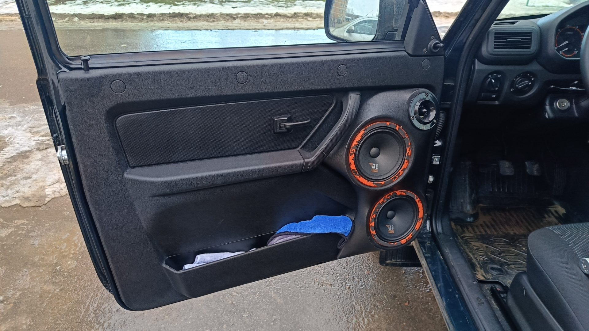

Почему собственно не заморачивался — уже не один раз ставил их в свои машины и на данный момент в моем нивасе стоят две пары данных динамиков.

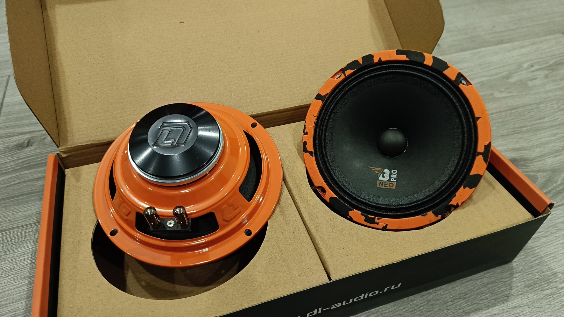

Характеристики:
•Диаметр 165мм
•Номинальное сопротивление 4 Ом
•Номинальная мощность 80 Вт
•Средняя чувствительность 97.8 дБ
•Частотный диапазон 95-14000 Гц
•Диаметр катушки 1"
Динамики обладают неодимовым магнитом, за счет чего имеют высокую по сравнению с другими динамиками чувтвительность. Из-за этого они достаточно хорошо и громко играют от небольшой мощности, в т.ч. и от ШГУ

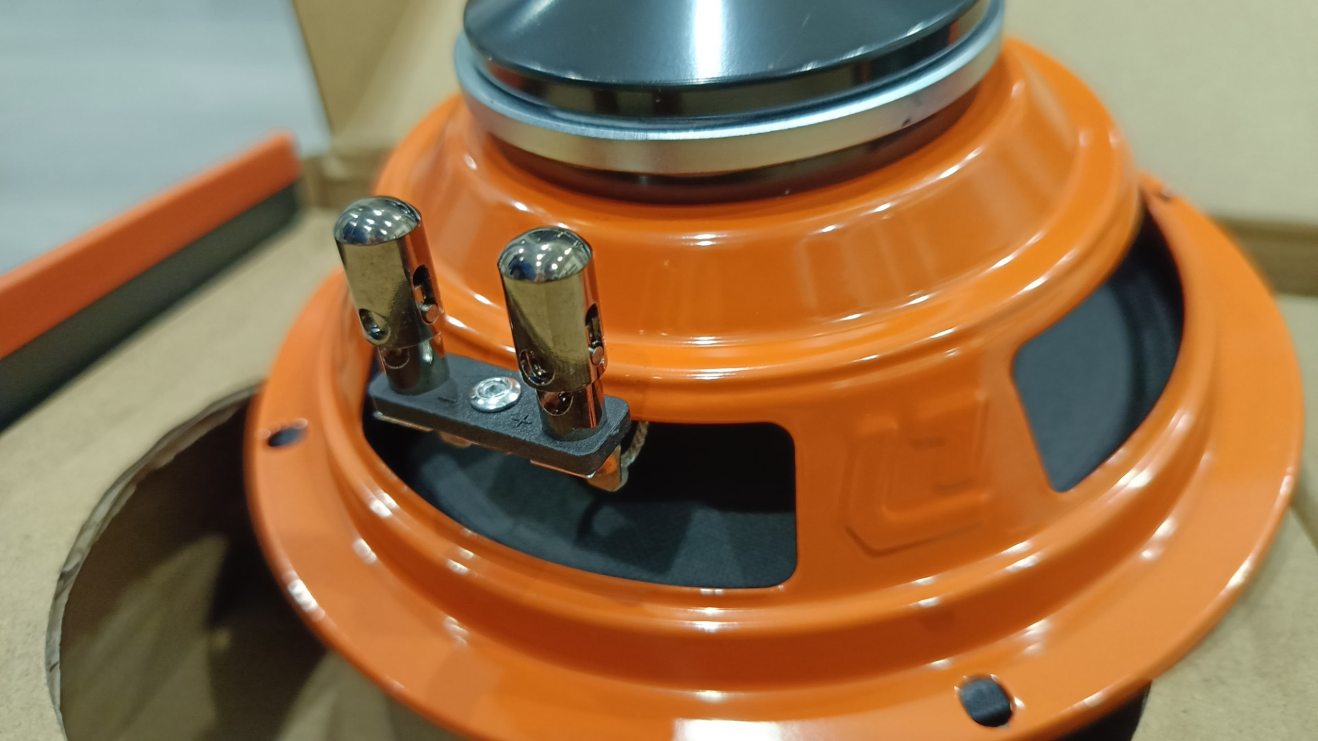

очень удобные терминалы динамиков, под них не обязательно обжимать провода, подводящие пришиты к шайбе

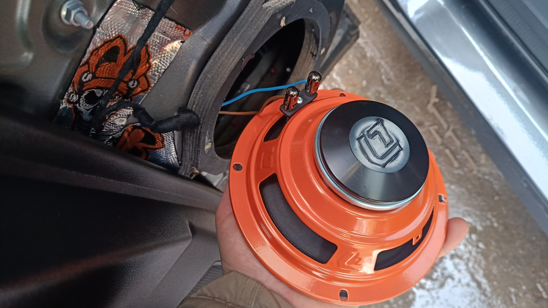

А еще, из-за неодимового магнита динамики имеют низкий вес и неглубокий посадочный размер, поэтому под них необязательно ставить большие проставочные кольца, подойдут практически любые

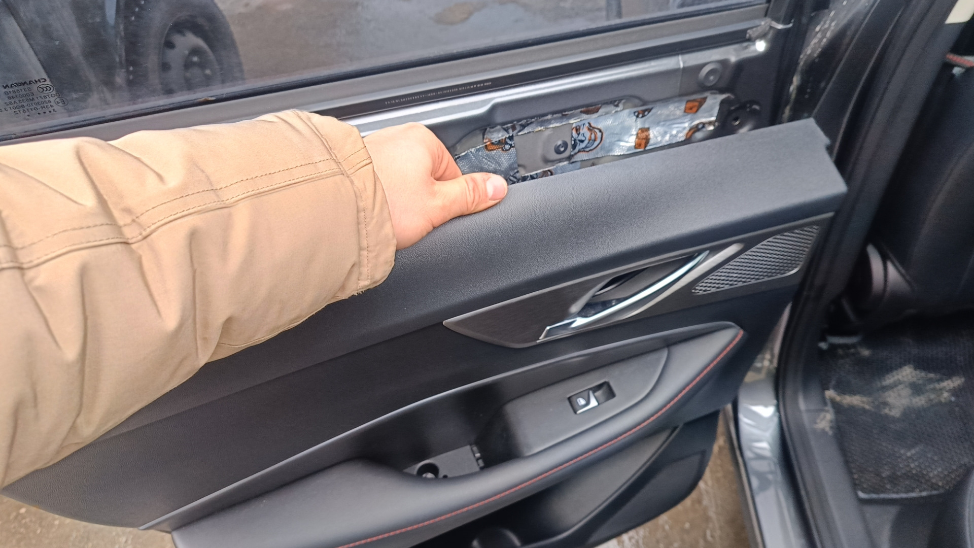

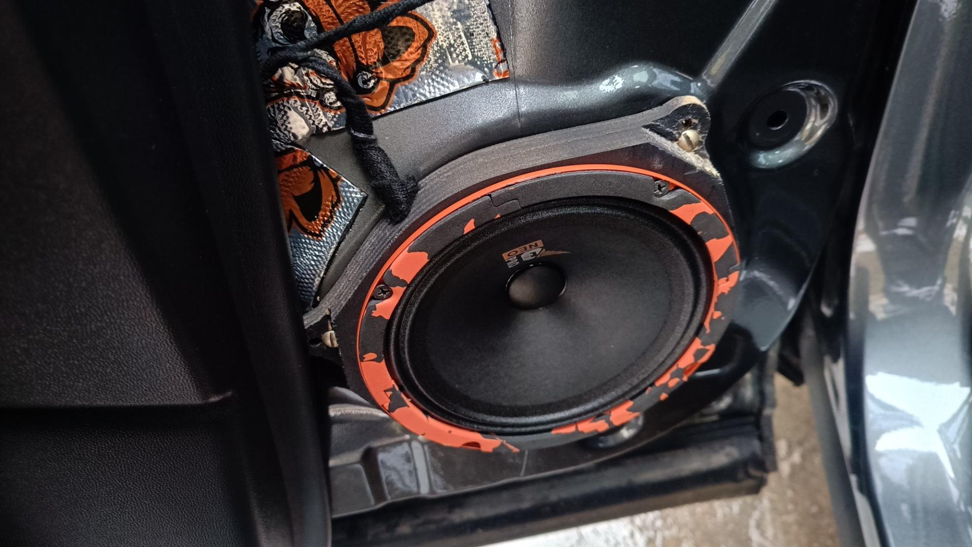

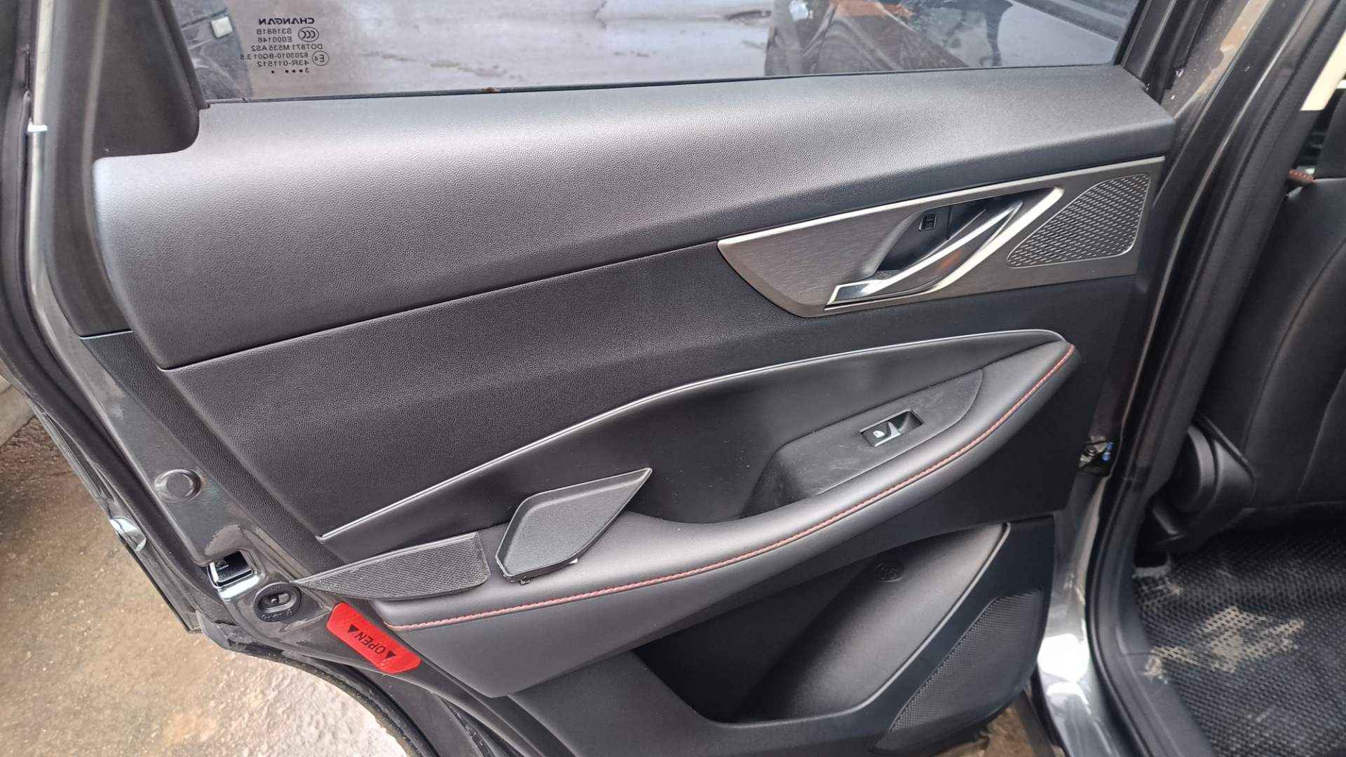

Дверные обшивки у нас снимаются очень легко, снимается заглушка под ручкой и коврик в кармашке, откручиваются под ними по одному саморезу и можно сдергивать карту с клипс.

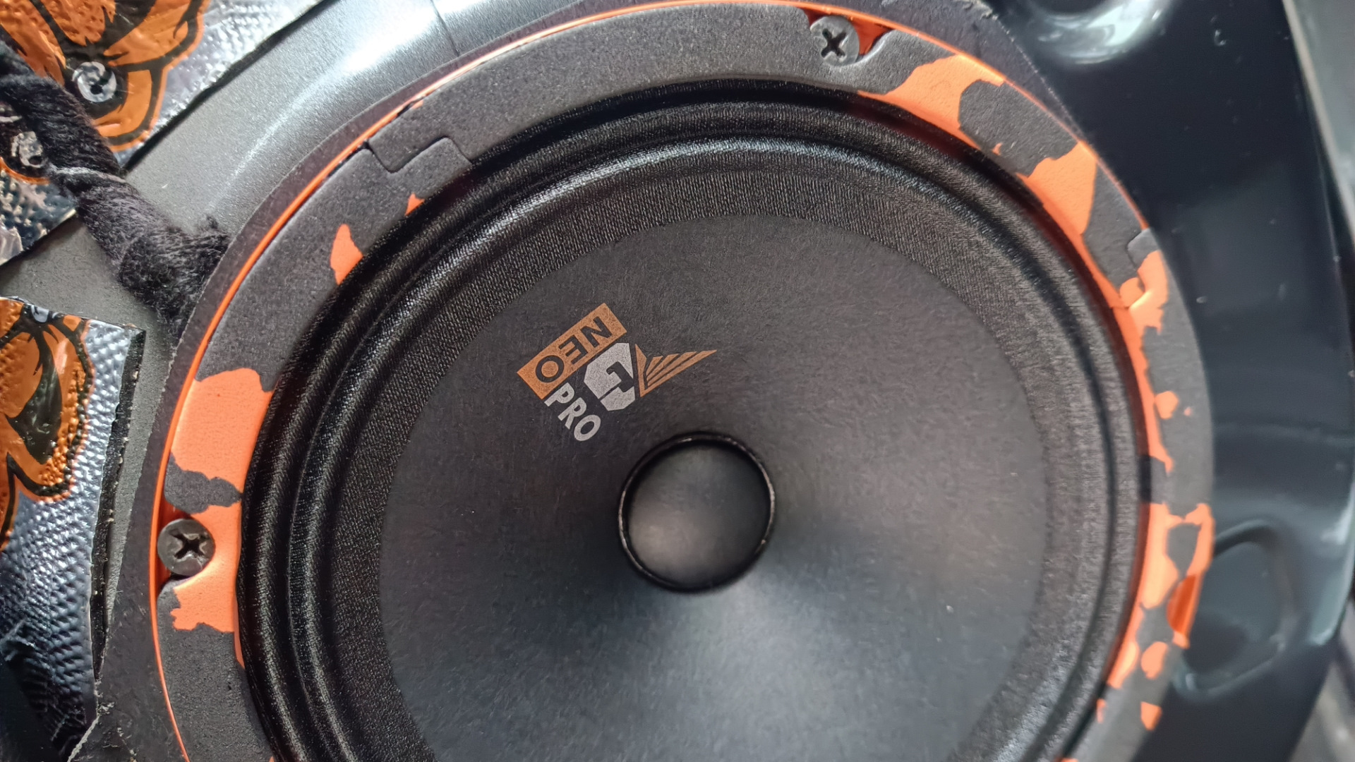

Пока что в китайце у меня динамики играют от ШГУ, без усилителя и разница после замены коаксиальных на эстраду конечно заметна, грифоны кратно громче, но при этом конечно играют выше, особо не забираясь в низы.
