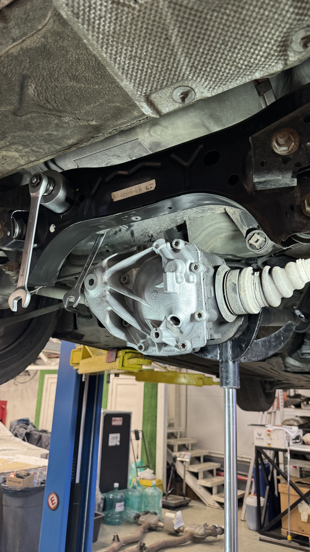

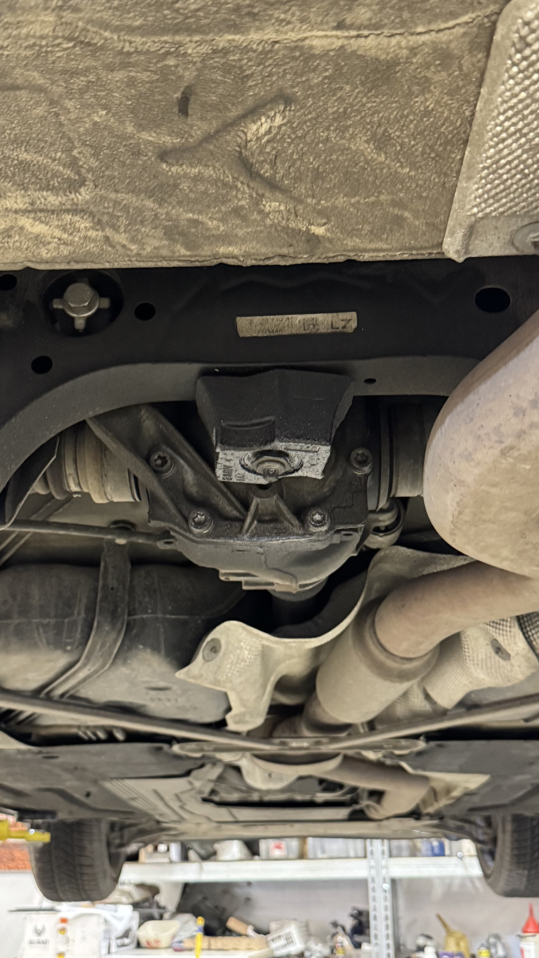

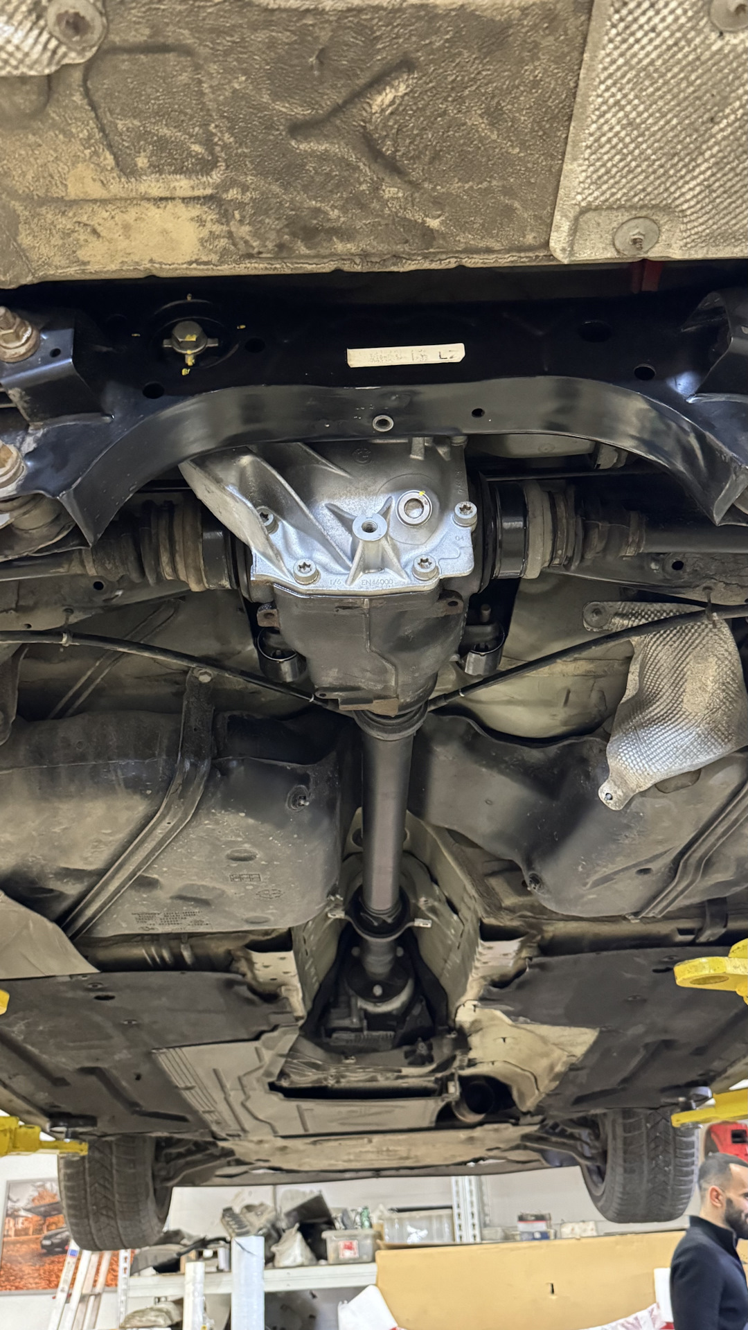

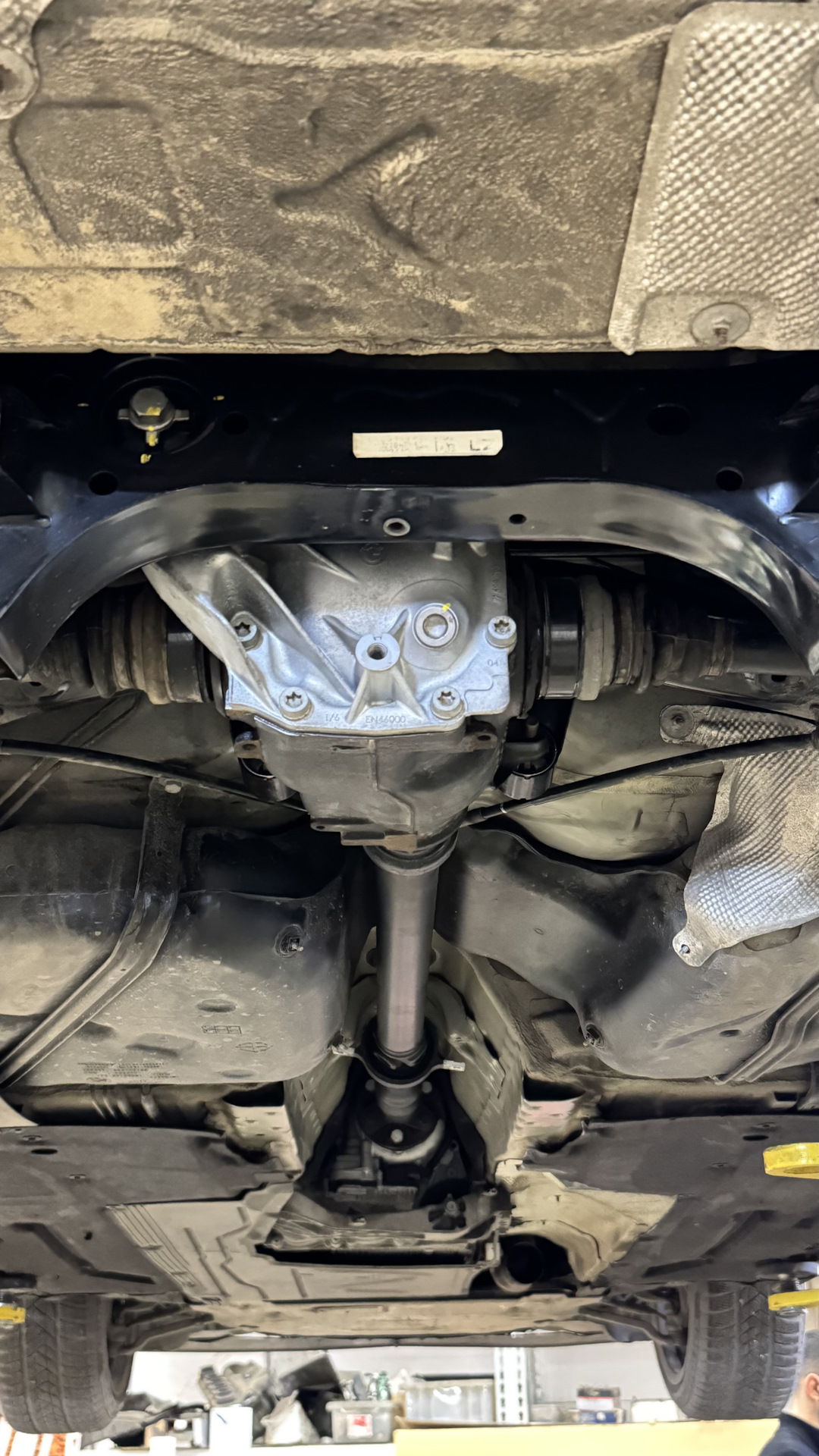

После покупки бнв заметил, что у меня постоянно капли под редуктором на парковочном месте, по сути ничего страшного, для бнв, но меня это бесит, тк у меня обычно ничего не капало на машинах, написал в чат б58 кто как решает проблему, сказали, что есть ребята которые присылают усовершенствованную крышку редуктора, а ты им свою обратно. Суть проблемы, сапун накидывает маслом и он начинает дуть масло наружу когда нагревается, новая крышка просто с перегородкой чтобы в него не накидывало все предельно просто. На последней фотографии пример как должен выглядеть нормальный редуктор
