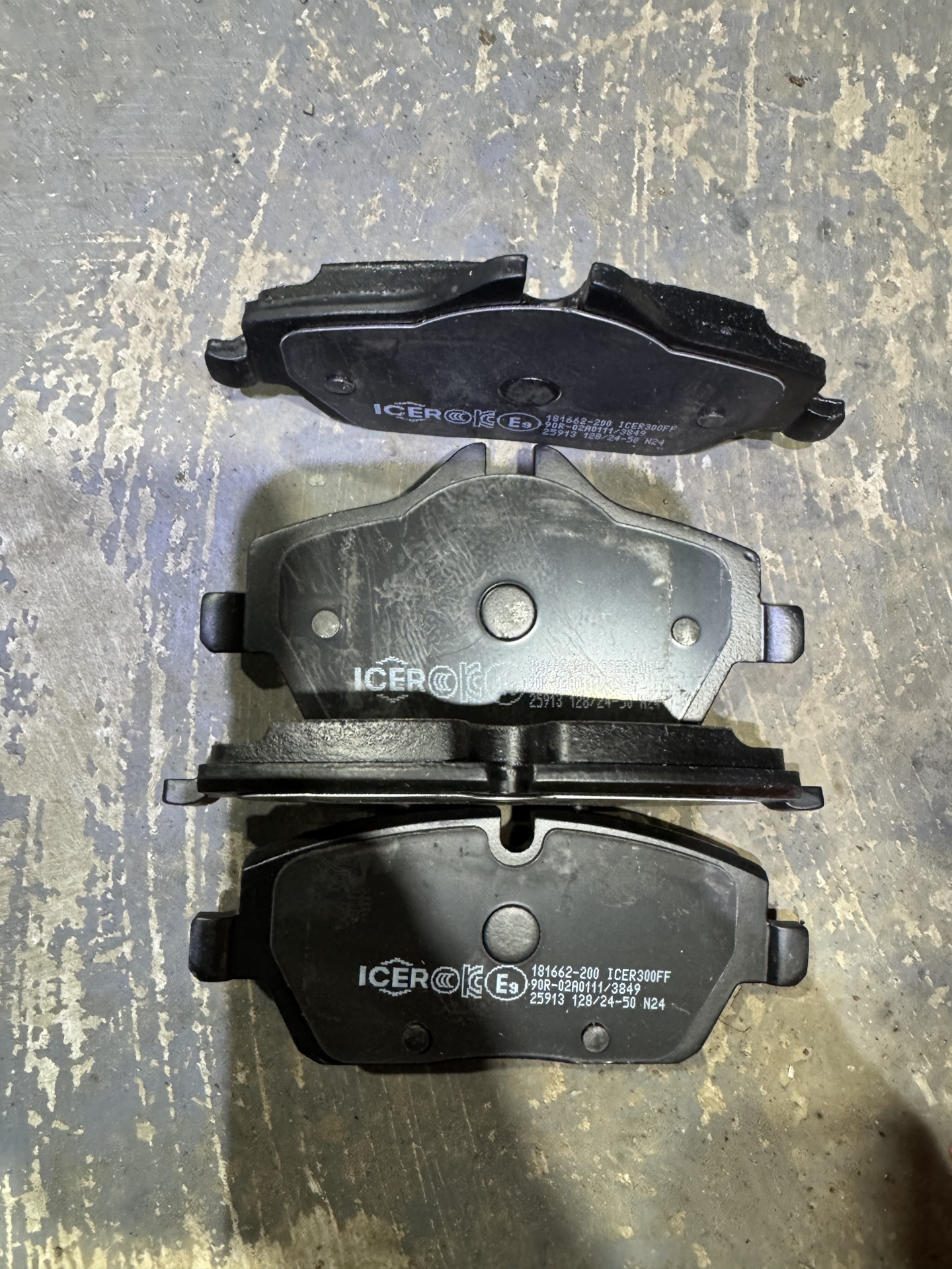

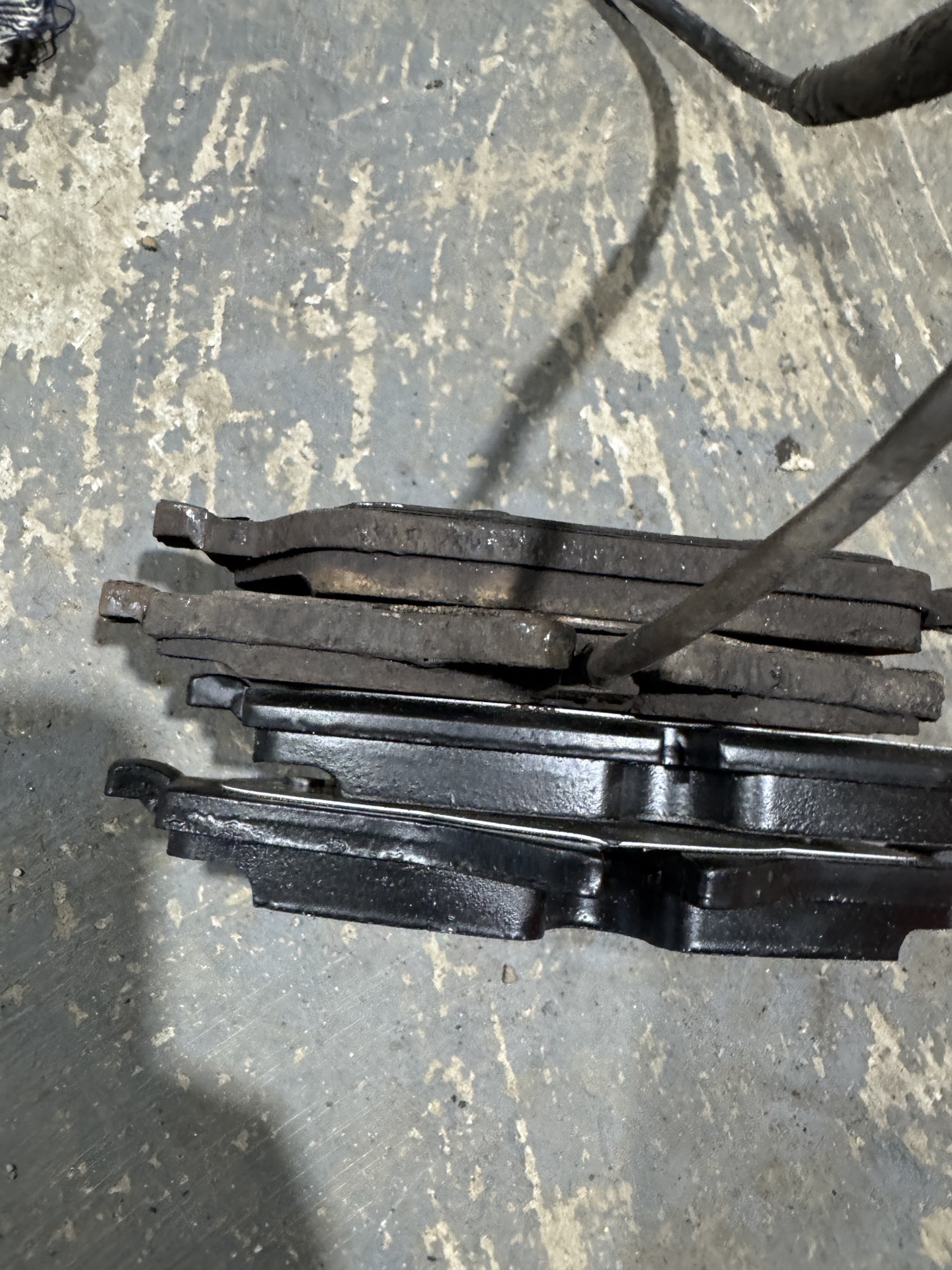

Подошли передние колодки, датчик стесался и на панели появилась мозолящая глаза надпись о небходимости замены передних колодок. Выяснил, что колодки у нас должны быть уменьшенной толщины (иначе придется "дорабатывать напильником"). За последние года на разных машинах стал использовал колодки ICER, они мне понравились нормальным торможением, отсутствием скрипа и вообще )
На ЗАйку без доработок встают 181662200
Запчасти на фото: 181662200

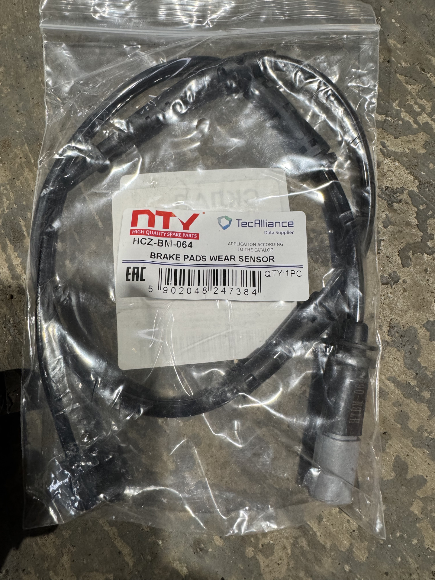

Конечно понадобился еще новый датчик износа колодок, взял такой:

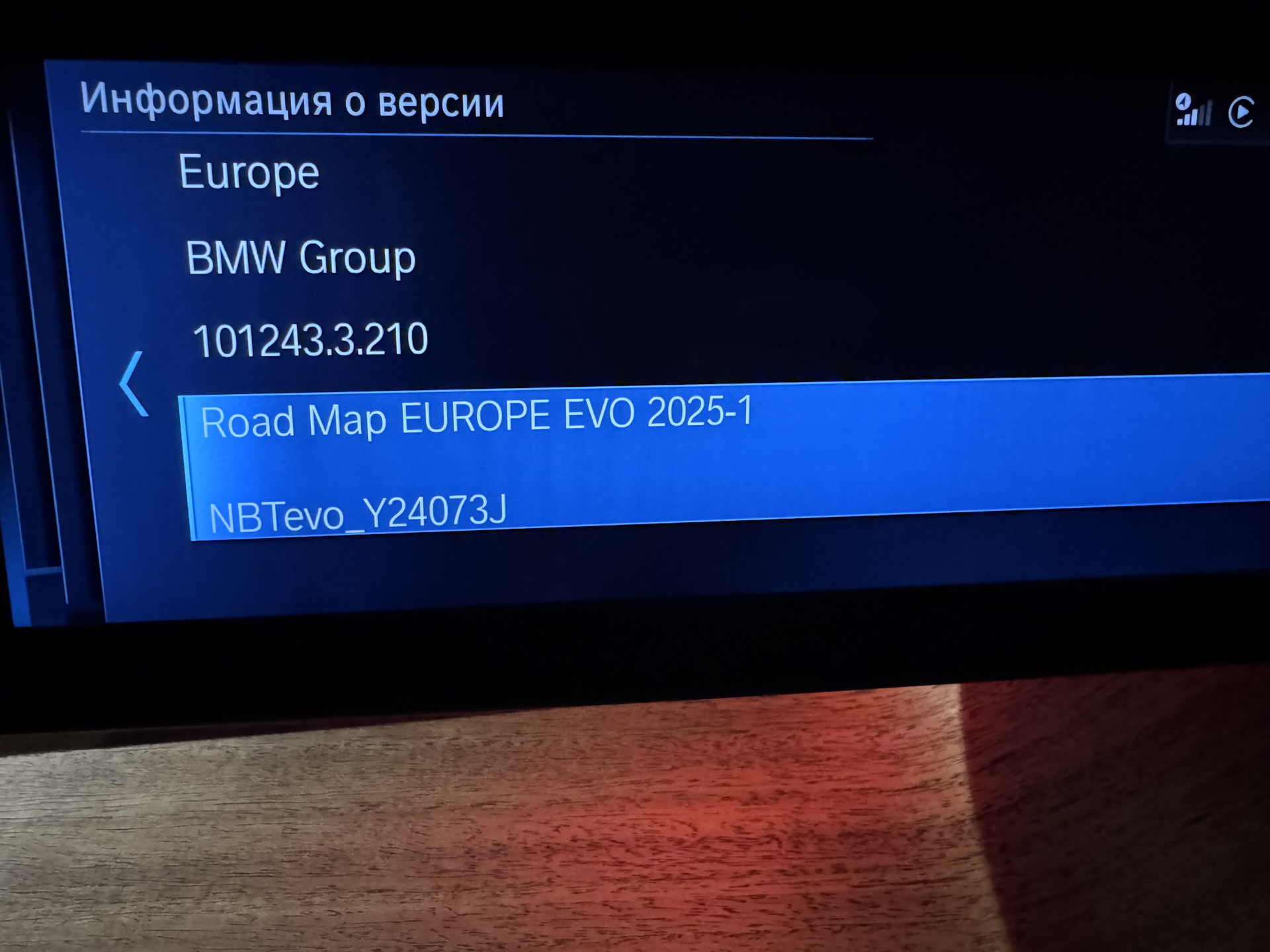

Пообновлял софт, обновил карты (нафиг оно не надо, тупо привычка все до актуального подтягивать).
