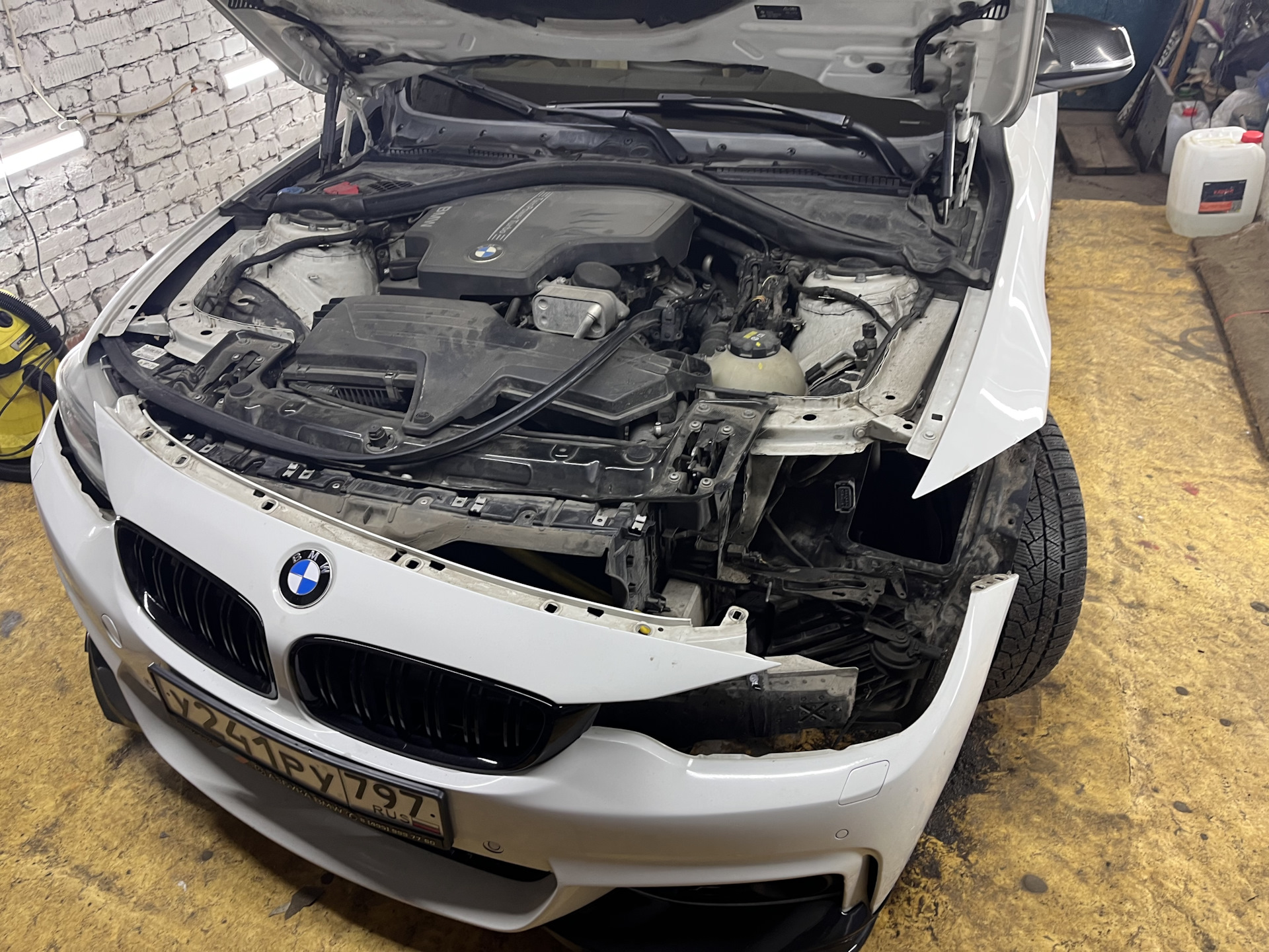

Сервис по Оптике и фарам

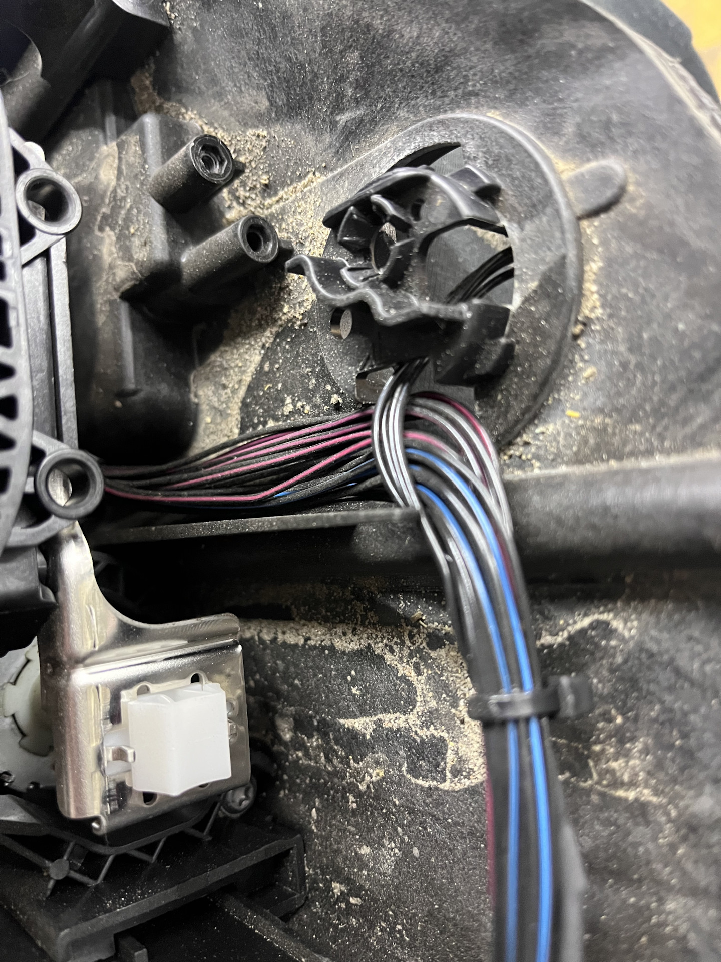

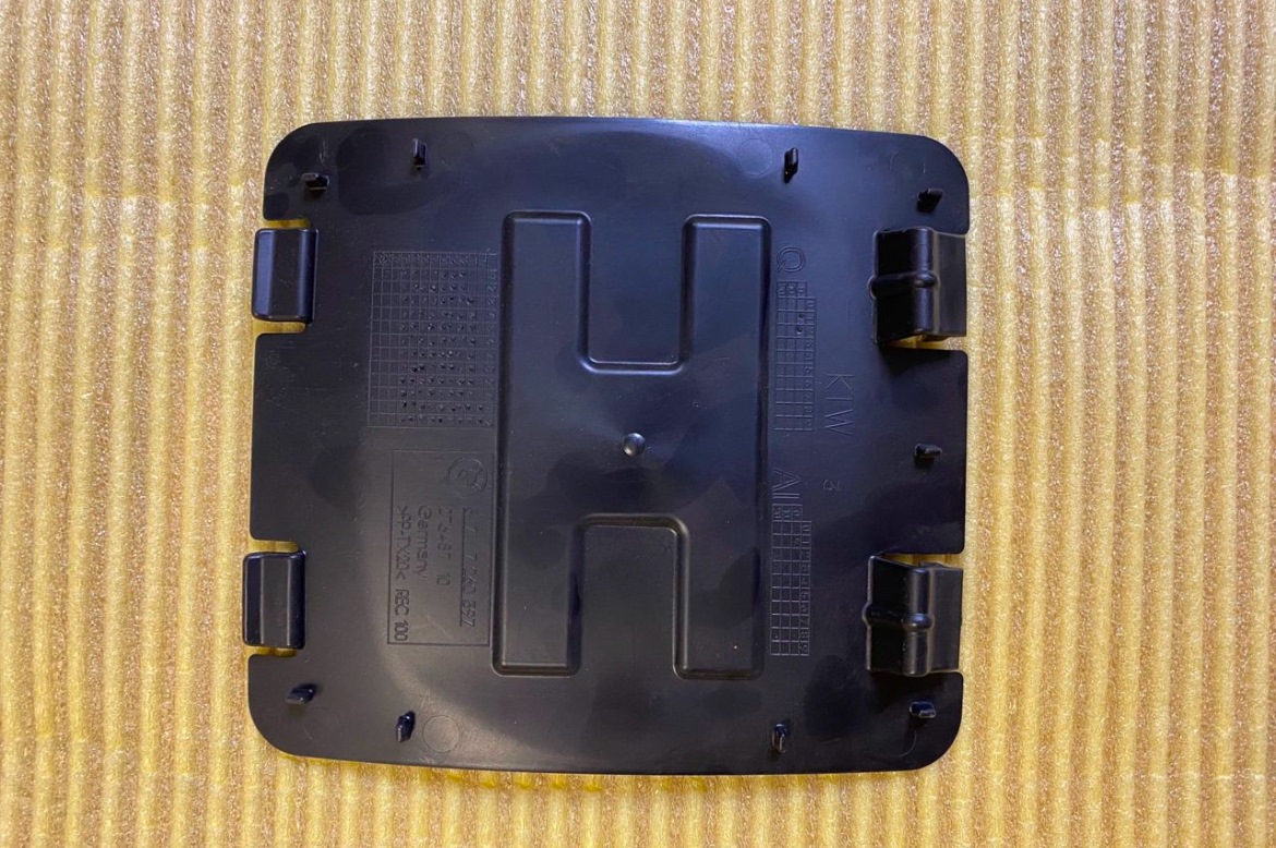

В процессе снятия выяснилось что в подкрылке была утеряна крышка, закрывающая доступ к фаре, для быстрой замены лампочек. Скорее всего предыдущий владелец, просто забыл её поставить. По мимо этого сама крышка фары была закрыта под неправильным углом, из за чего осталось отверстие, через которое и попадала вся грязь и влага из под колеса, напрямую в фару((((
Крышка в подкрылок, для быстрого доступа к лампочкам фары
Крышку в подкрылок я сразу заказал, и поставил сразу как пришла.

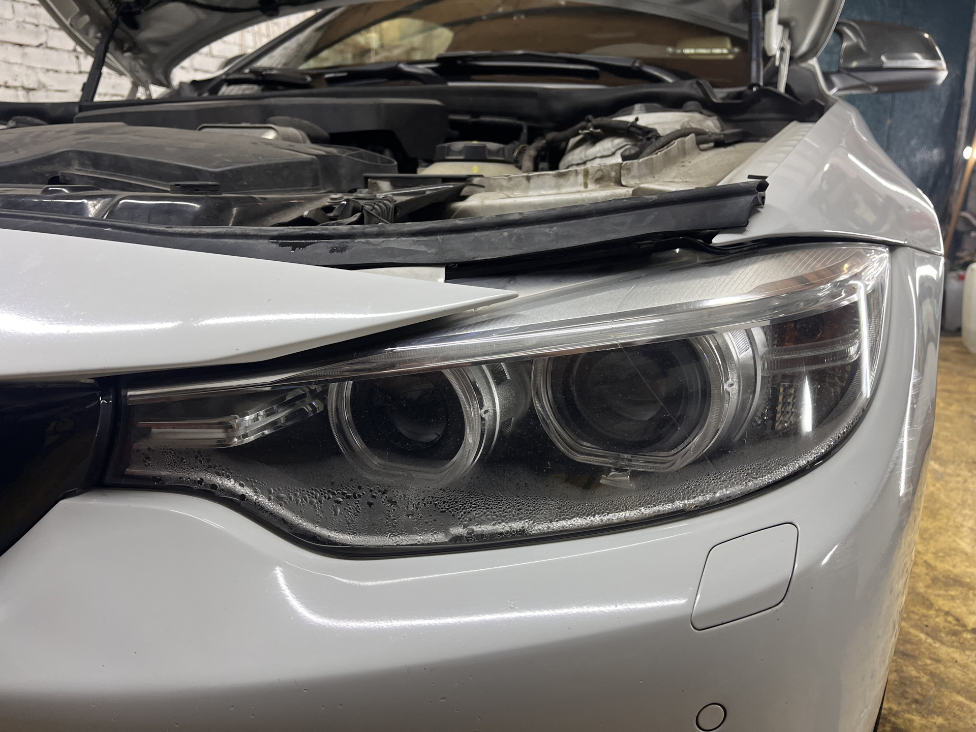

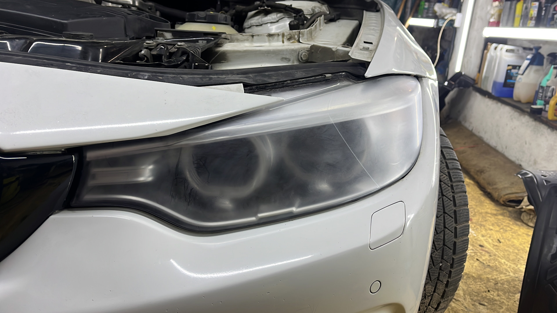

До ремонта:
фара запотевшая, не работает полностью ангельские глазки, остальная часть фары работает не сразу при запуске, а только после долгой езды.
Запотевшая фара, до ремонта

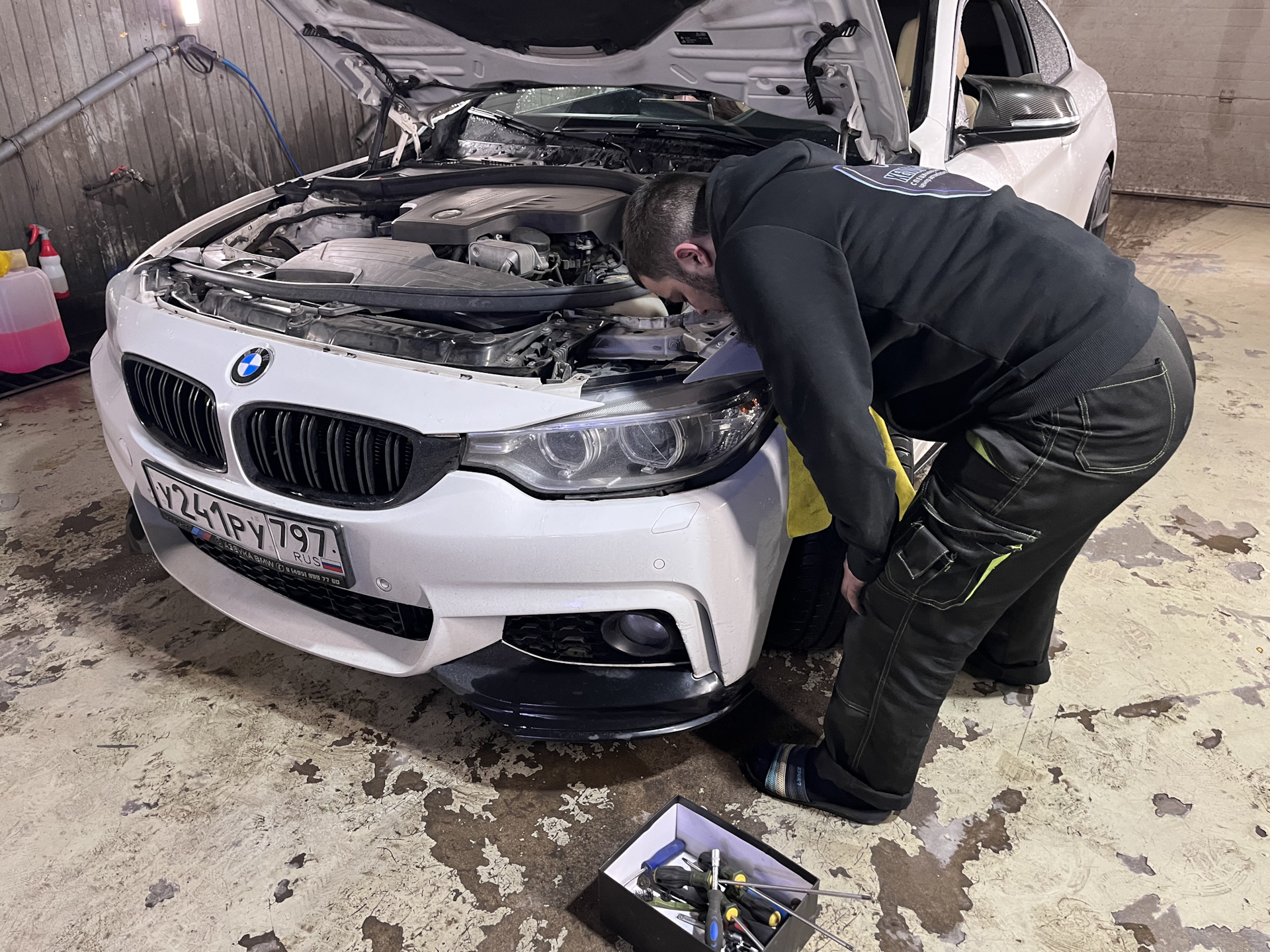

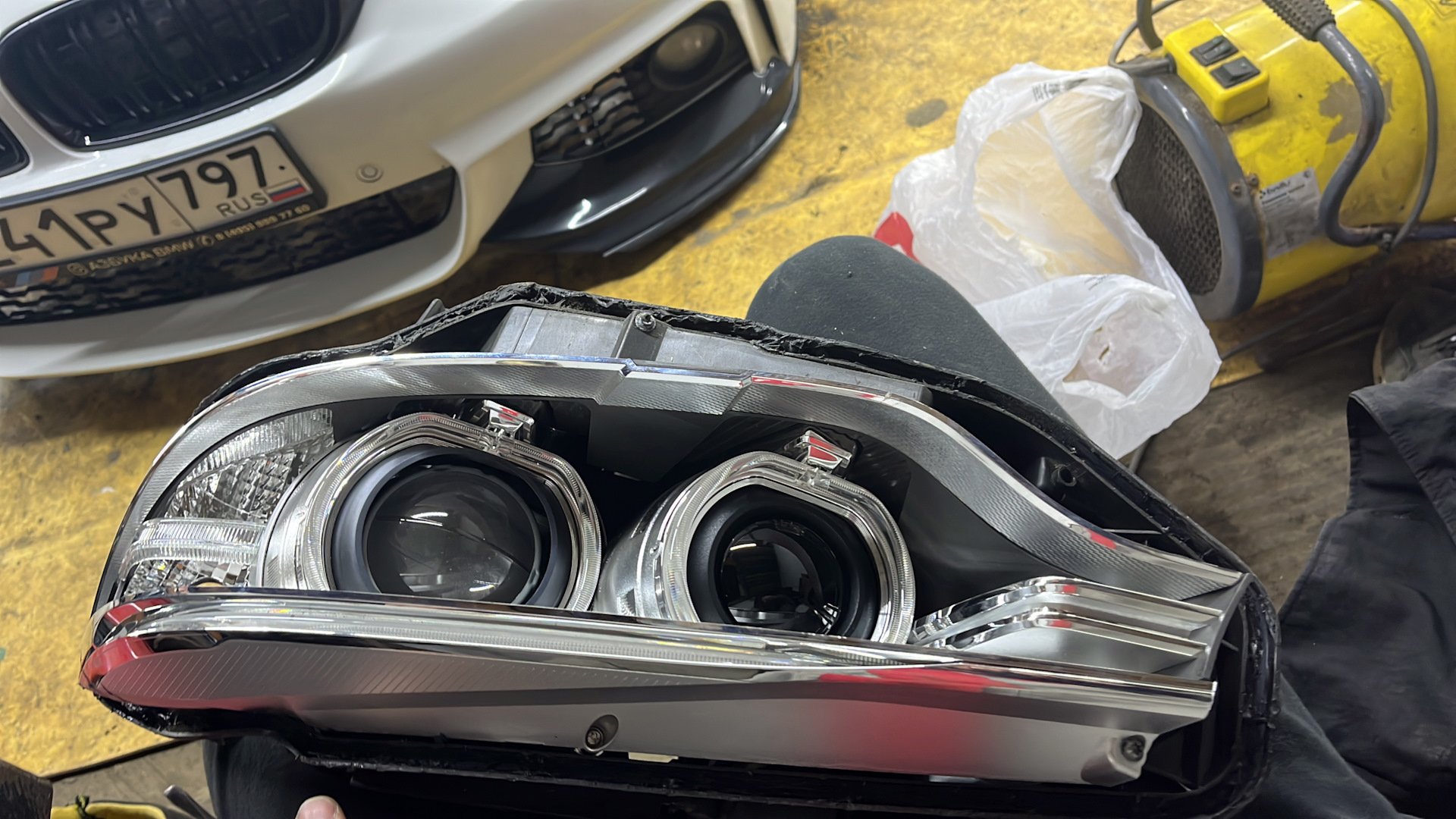

После снятия фары, начали разбирать.
Грели фару в коробке, строительным феном

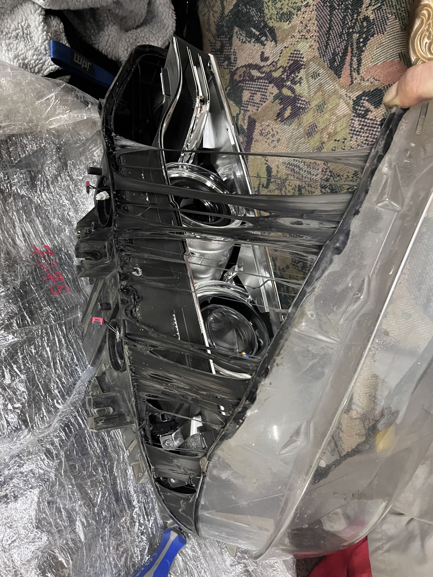

Оказалось что её уже разбирали до нас и герметик положили совсем не аккуратно
Сняли переднее стекло, а точнее пластик))
Продолжили разбирать

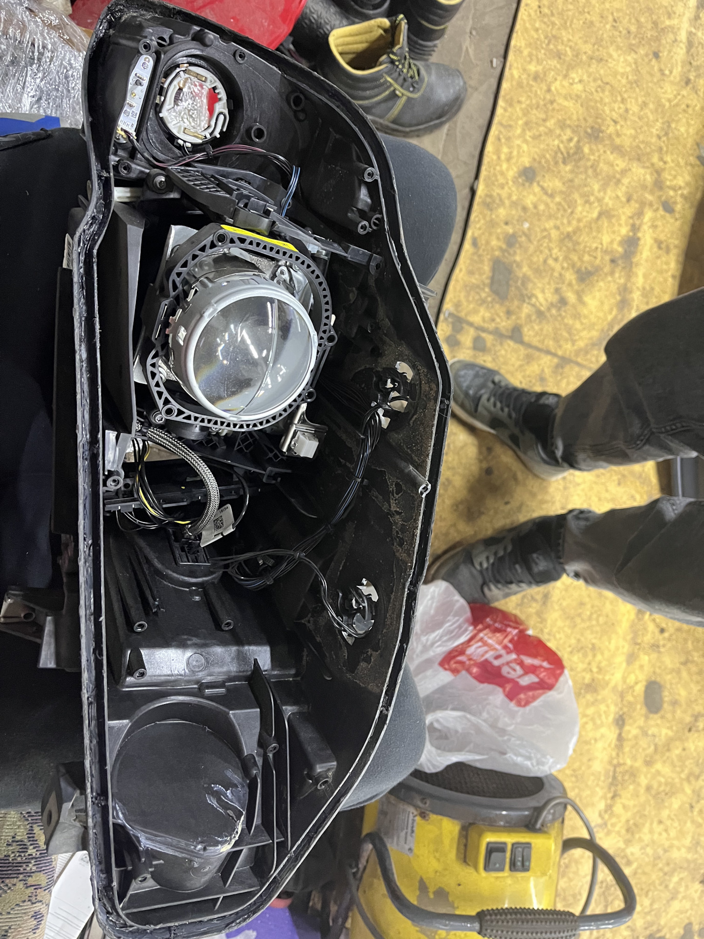

Внутри оказалось много песка, зачистили всё

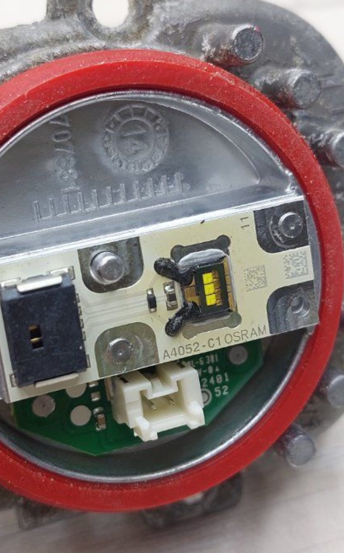

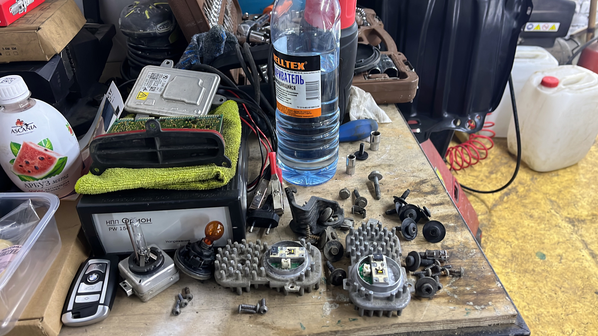

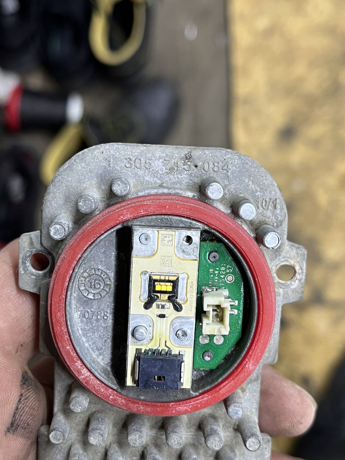

На фото 2 ёжика, плата TSM и еще какой то датчик
Ежик которому с виду хана, заменили на контрактный (б/у) оригинальный в очень хорошем состоянии. Цифры и надписи, по которым искал: 1 305 715 084 (как я понял основной номер), 707 881, MD E1 2731.
Старый Ежик, после чистки, изначально был очень грязный. По фото видно окисшие контакты.
Новый контрактный ёжик
Внутри фары все контакты прочистили — Очистителем контактов + зубной щеткой.
Собрали всё в обратном порядке, поставили новый ёжик и все остальные детали на место.

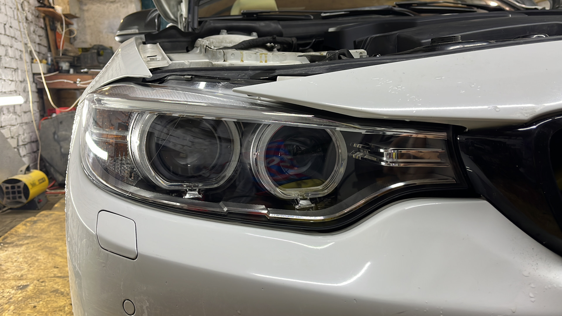

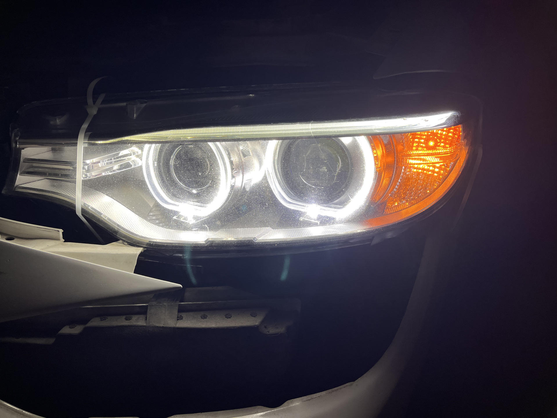

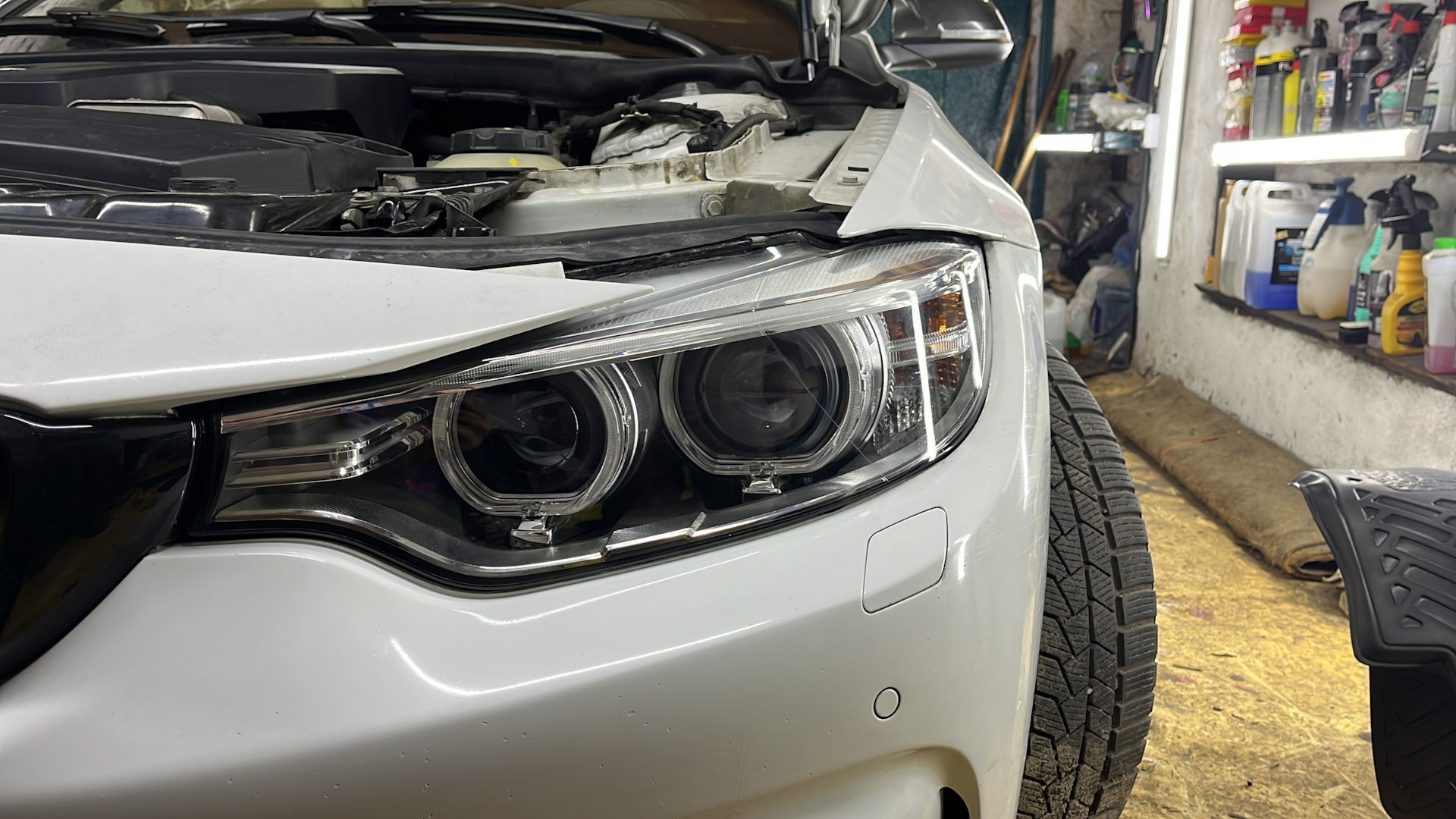

Биного! Фара заработала в штатном режиме, без ошибок! Езжу уже 2 недели, проблем нет.
Фара заработала!

До ремонта:
