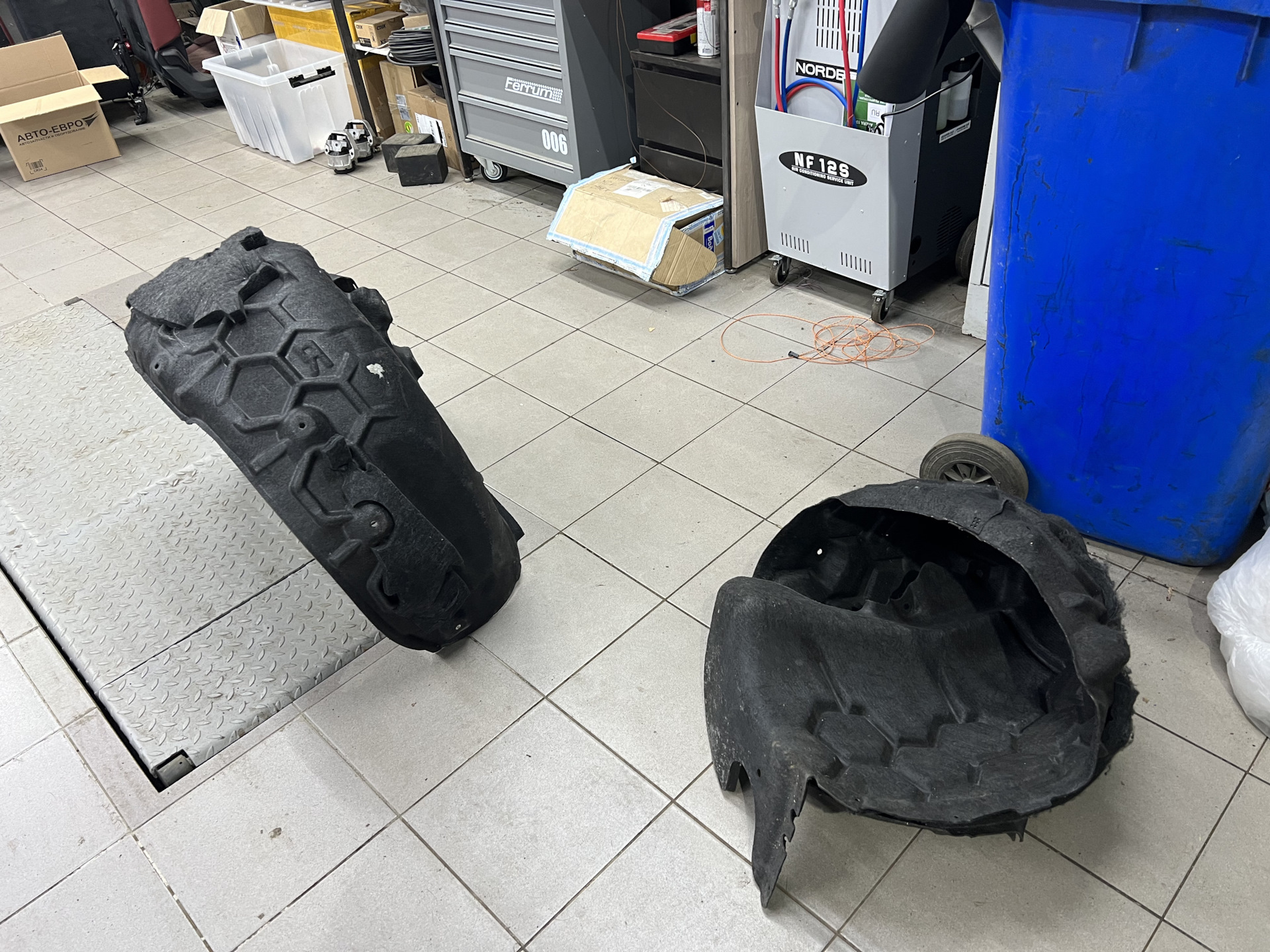

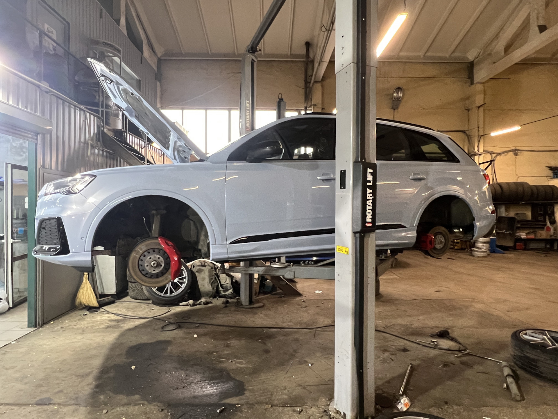

После чего, автомобиль снова переместился на подъемник
Для установке заблаговременно заготовленных задних подкрылков от рестайлинга

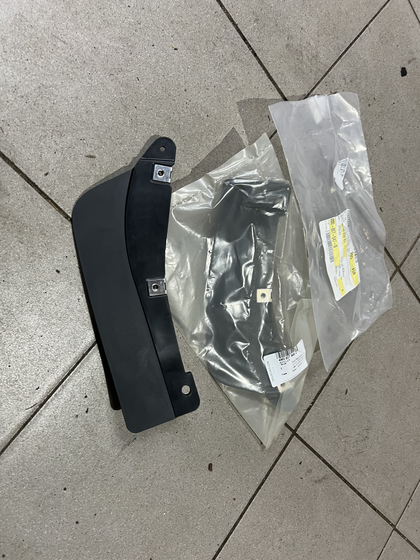

Брызговиков переднего бампера

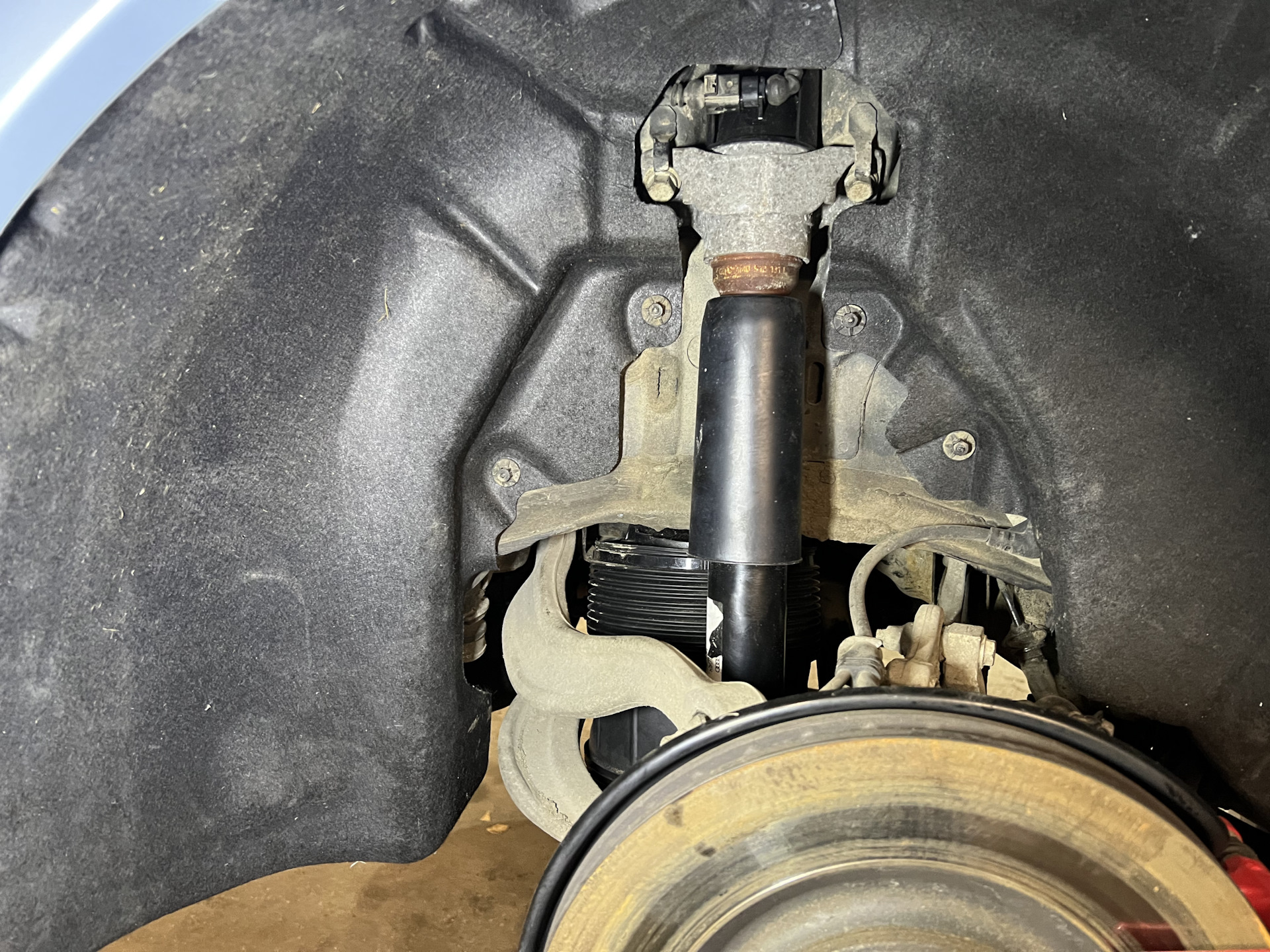

И, что самое важное, для работы по подвеске.

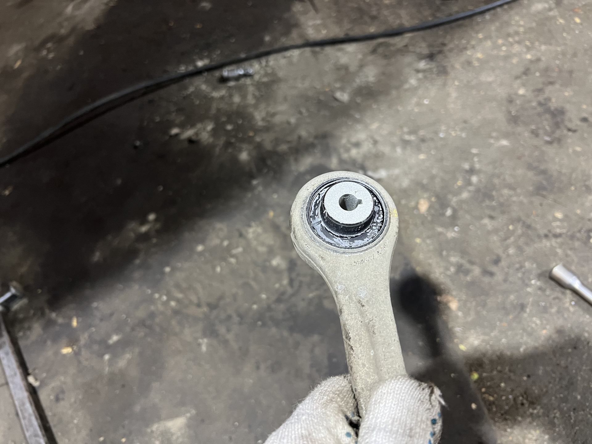

Были приговорены практически все передние сайлентблоки
Гидравлические, они были целые, но уже начинали издавать какие то звуки.

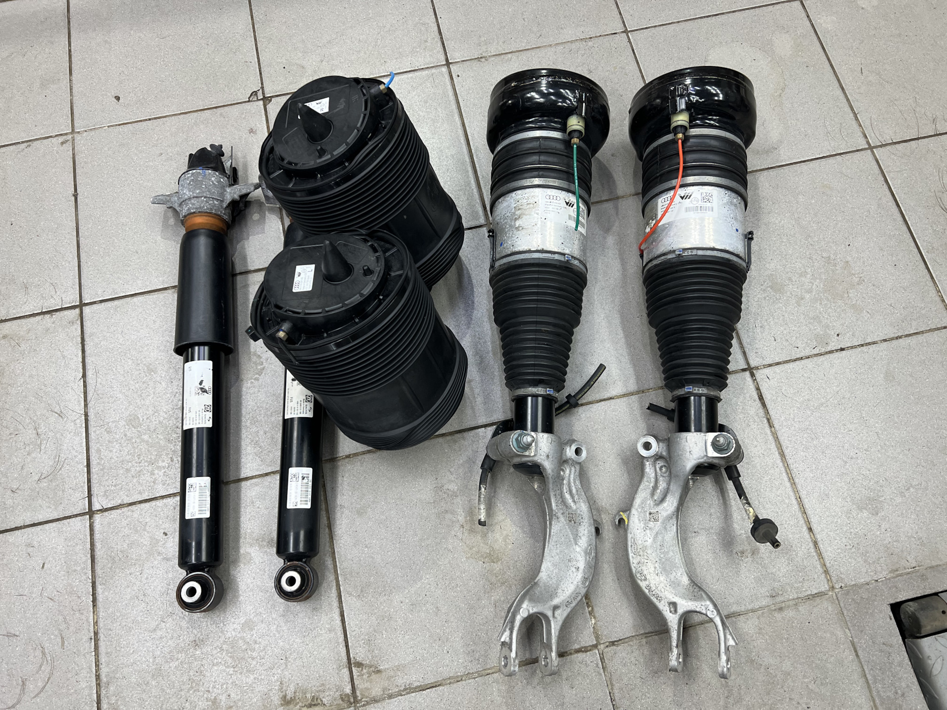

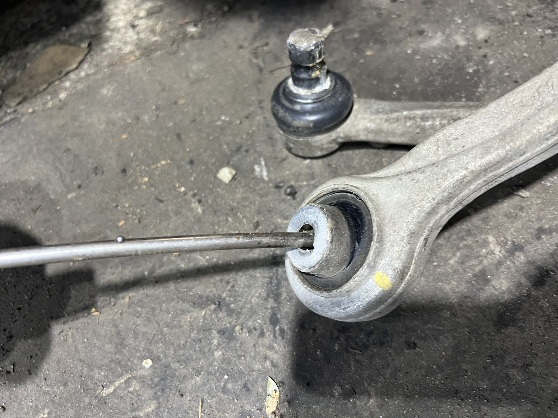

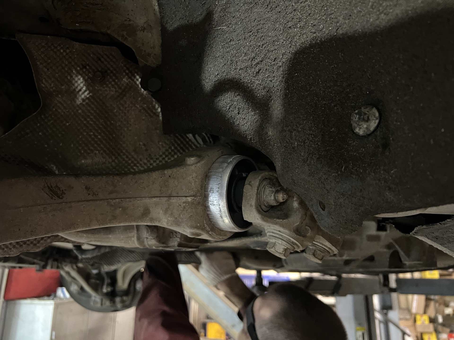

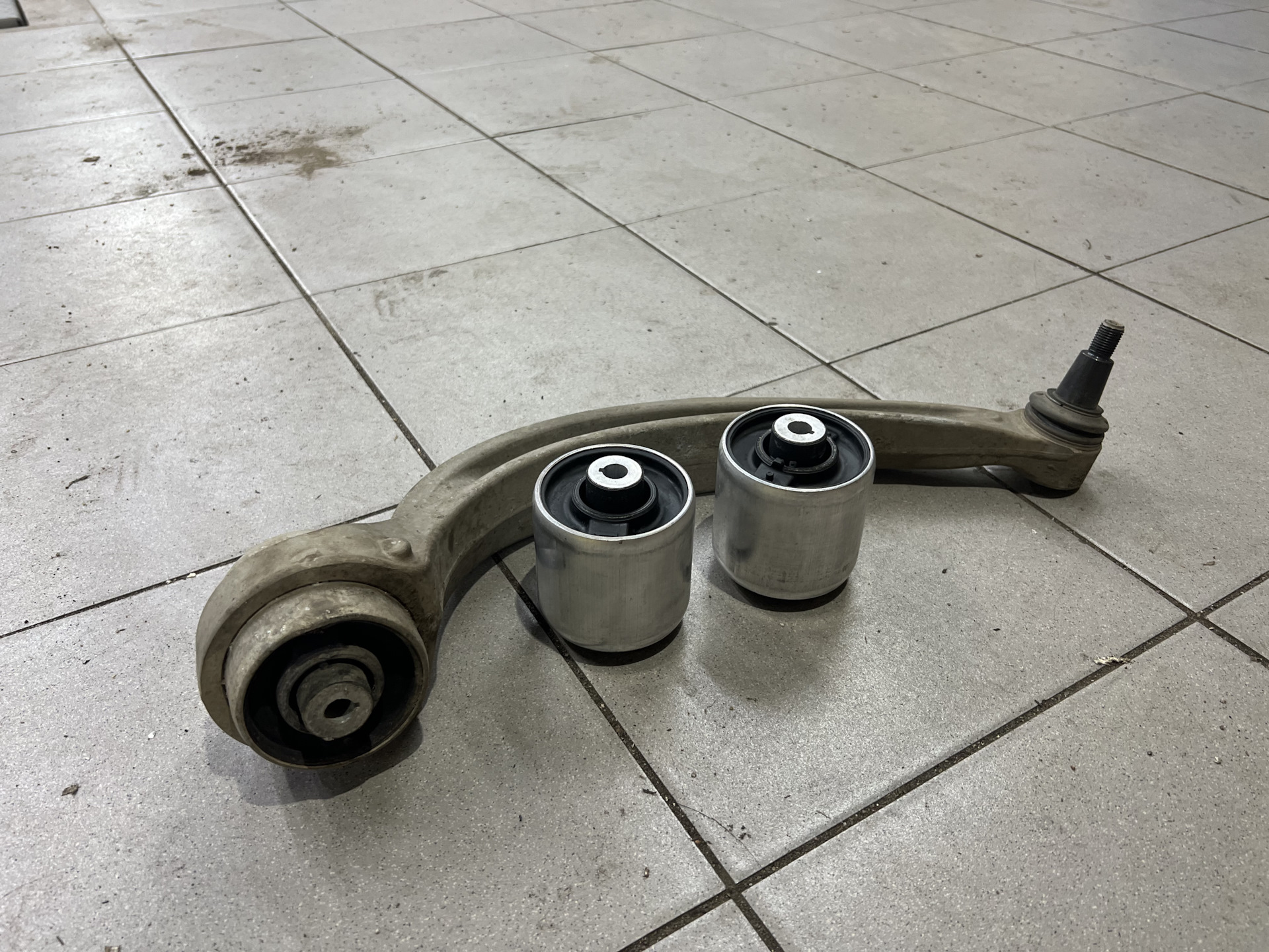

Ну и вишенкой на торте, был полный комплект SQ7 подвески, с автомобиля 2022 года, с пробегом около 10т.км
Задние подушки тоже имеют свои номера, отличаются они формой конуса на который накручивается рукав.
Поменял банально ради обновления, и хотелось избавится от касания колесами арок.
Знаю, многие обращаются прошить спорт подвеску в обычную, жестко, не врут, ЖЕСТКО!, но для моих задач более чем подходит)
Признаюсь, RS4(которой на тот момент еще небыло) по плохим дорогам сильно более комфортная, но красота(для меня красота) требует жертв, в режиме комфорт, комфортно, но высоковато, в динамике в самый раз)
