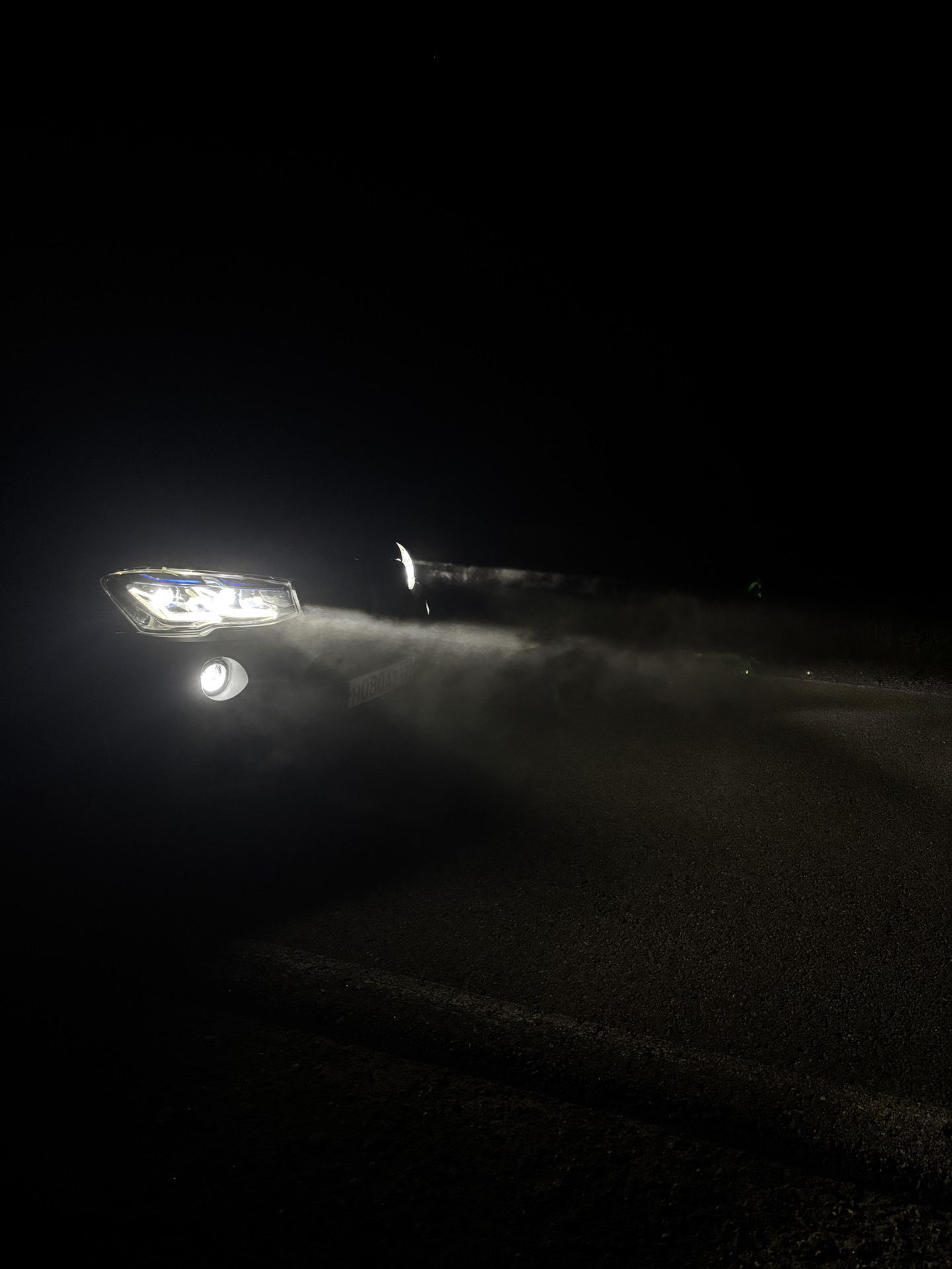

Спустя неделю возьми с фарами дома, наконец-то доехал до дачи и приступил к установке.
Сначала выставил свет по горизонтали и свел пучки на одной фаре без стекла, затем на другой. Смазал все механизмы регулировок, проверил амплитуду движения корректора, чтоб нигде не цеплялось и ничего не мешало им ездить внутри фары.
Фото в бортжурнале BMW X3 (F25)
В процессе установки понял два дальних в одной фаре машина обрубает, впаял 4х контактное реле с питанием от ближнего.
После всех процедур вклеил стекла на бутиловый герметик.

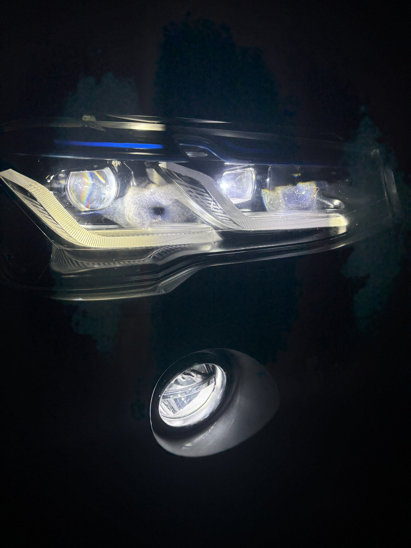

Заодно заменил туманки на красивые. Толку от них ноль, но смотрятся эстетично.

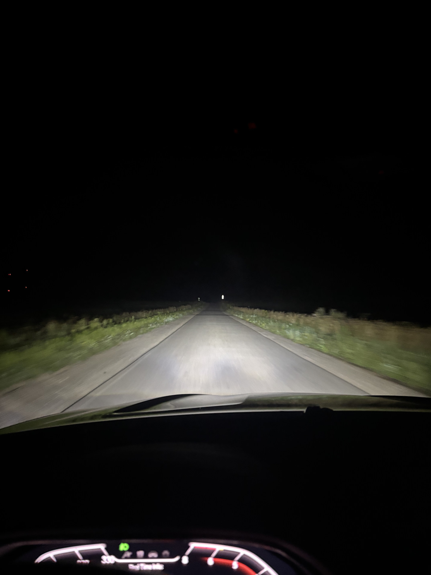

По итогу получился лучший свет что я когда-либо делал., хотя скорее даже лучший что я видел
