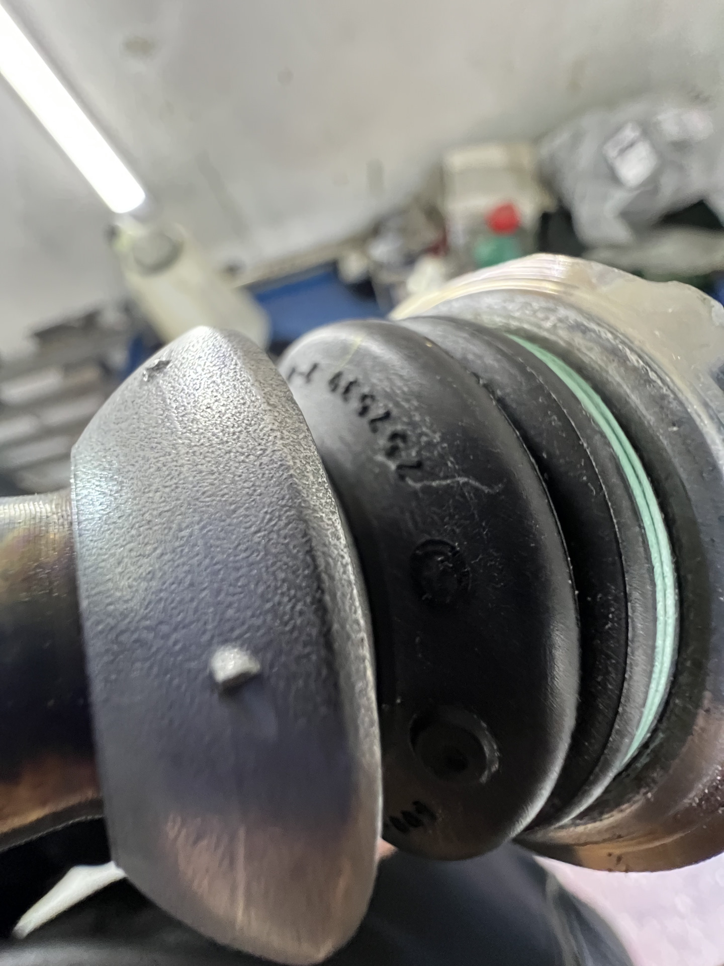

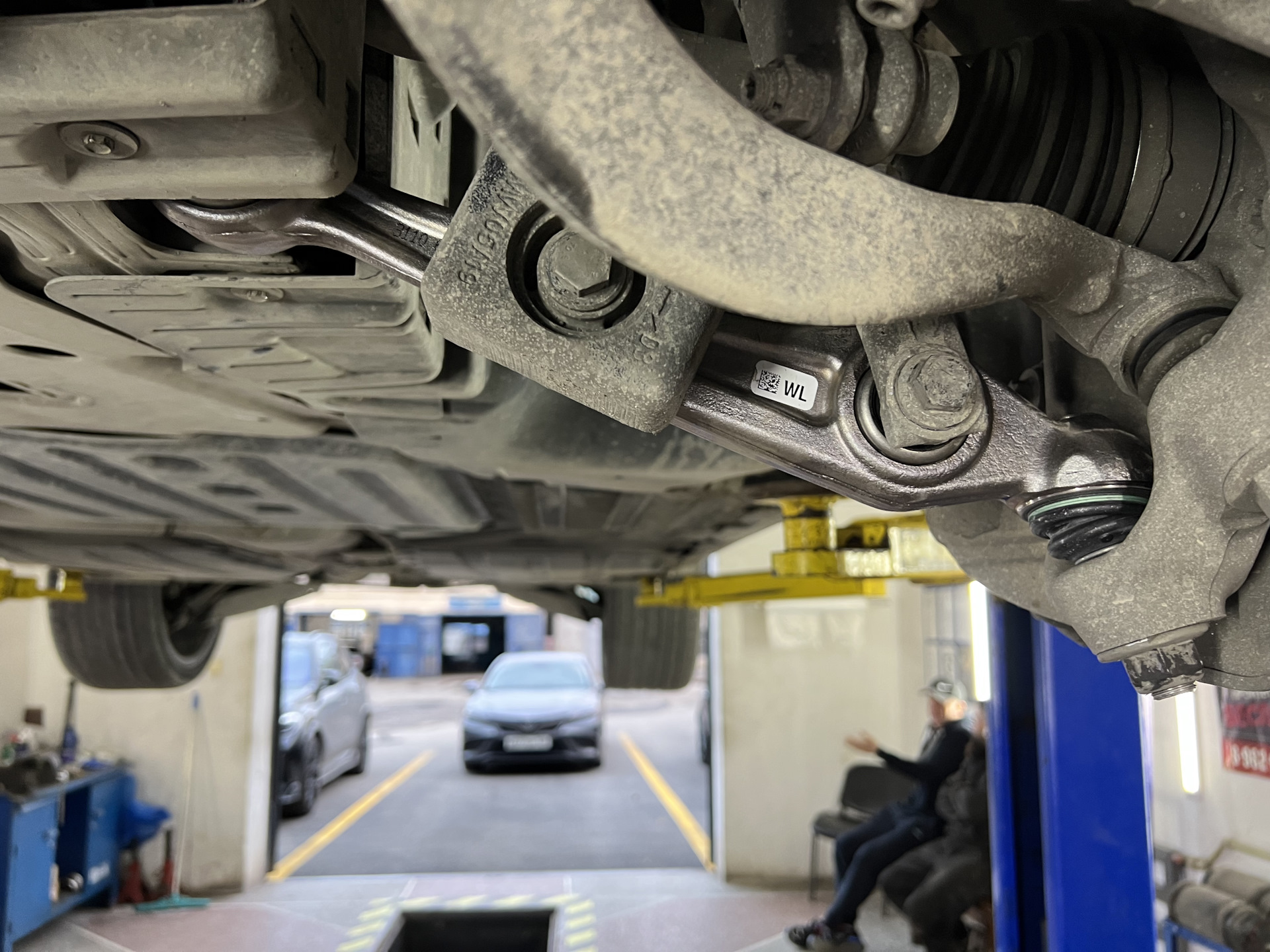

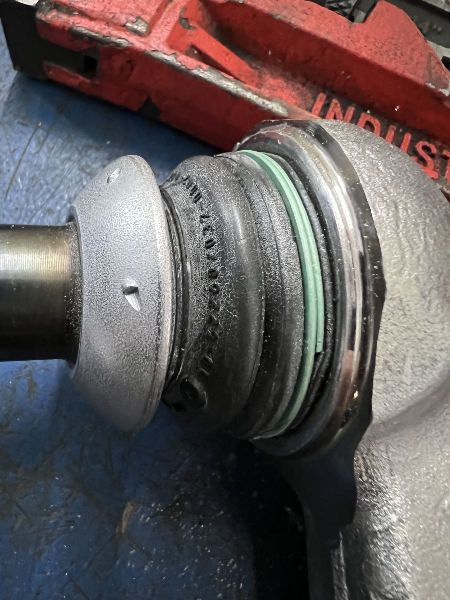

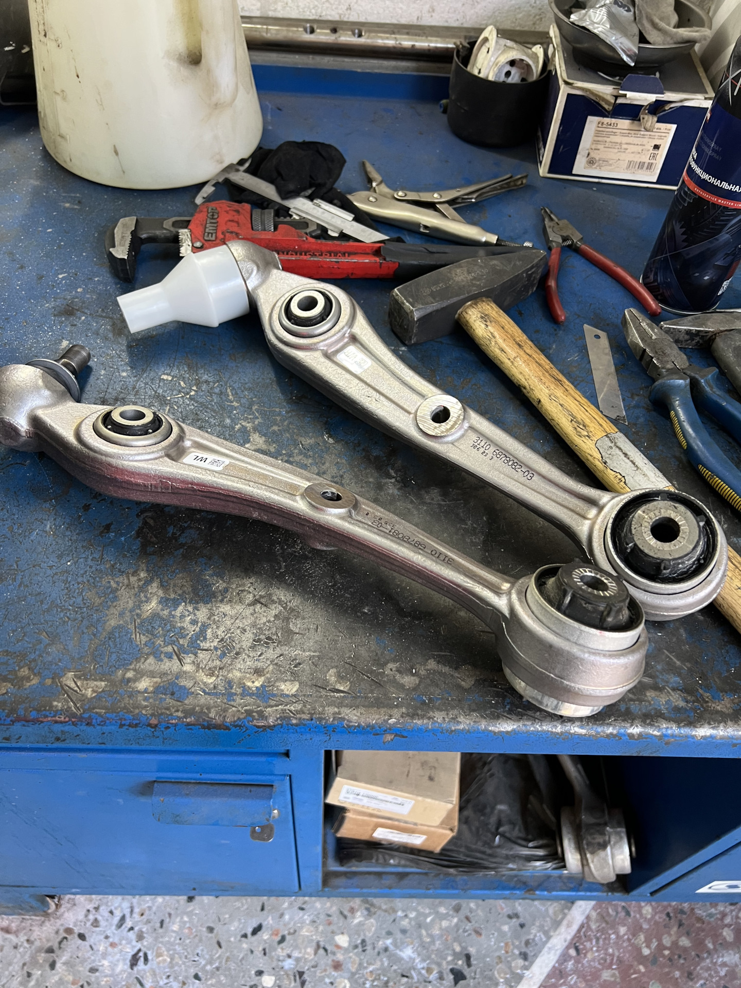

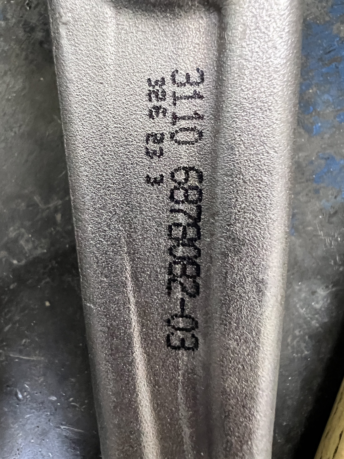

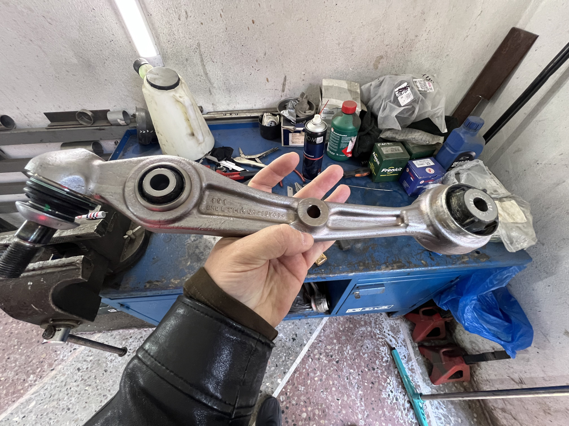

Летом ничего не беспокоило, а как только температура стала ниже 20 градусов по утрам на холодную стали посещать скрипы спереди как на телеге. Сначала думал это демфер сжатия (резиновый отбойник) на стойке пневмы, но сегодня прослушали на СТО на холодную этот скрип и выявили шаровые поперечных рычагов! Меняю оригинальные рычаги целиком. Нашел в наличии оригинал BMW 31106878081 и 31106878082.
Новые поперечные рычаги — BMW X5 (G05)

31106878082 — BMW X5 (G05). Запчасти на фото: 31106878082, ROLLSROYCE
31106878082

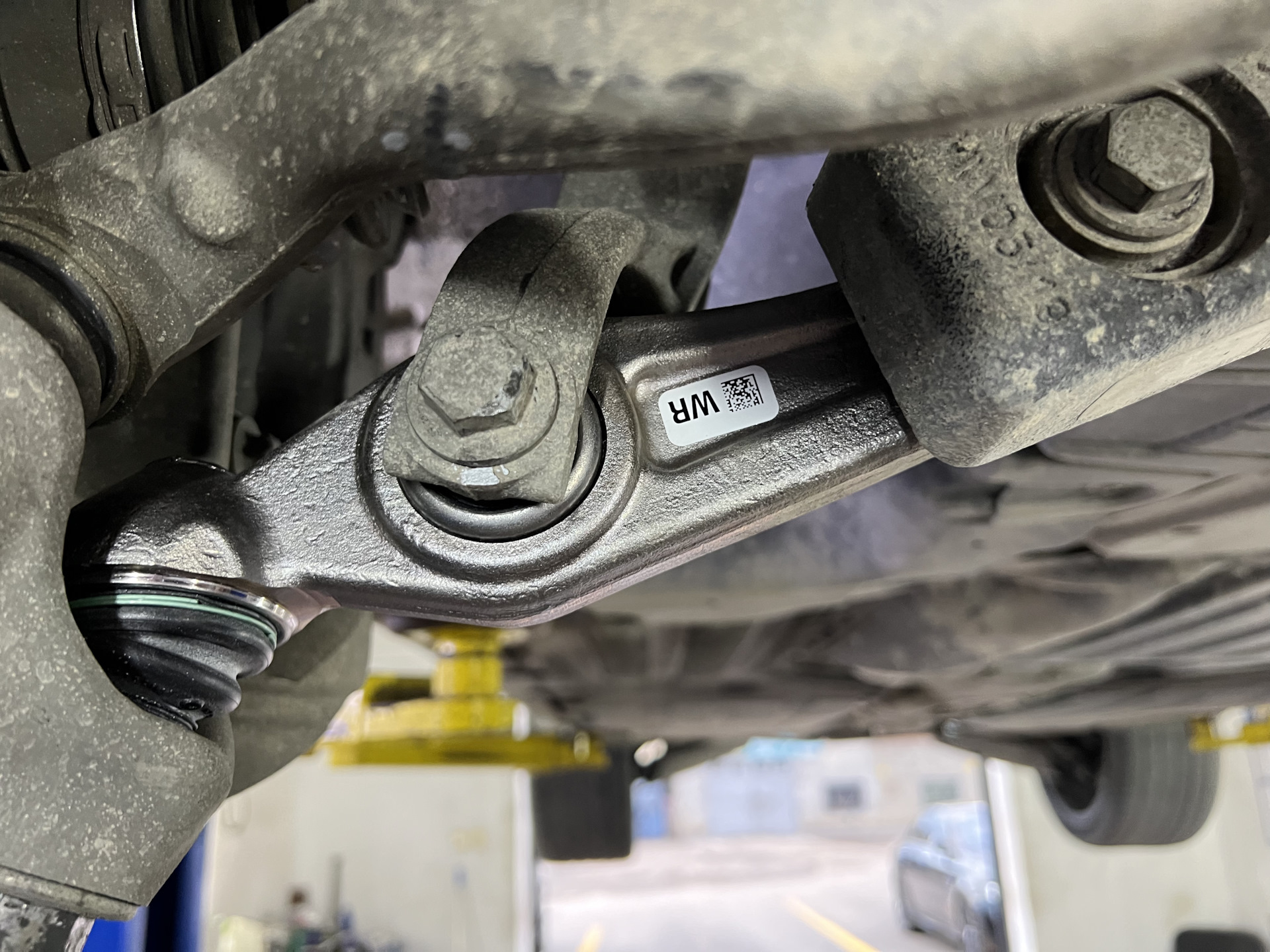

Новый на месте — BMW X5 (G05)
Новый на месте
. — BMW X5 (G05)
PS: Скрип остался… буду смотреть резинку на амортизаторе пневмы.
