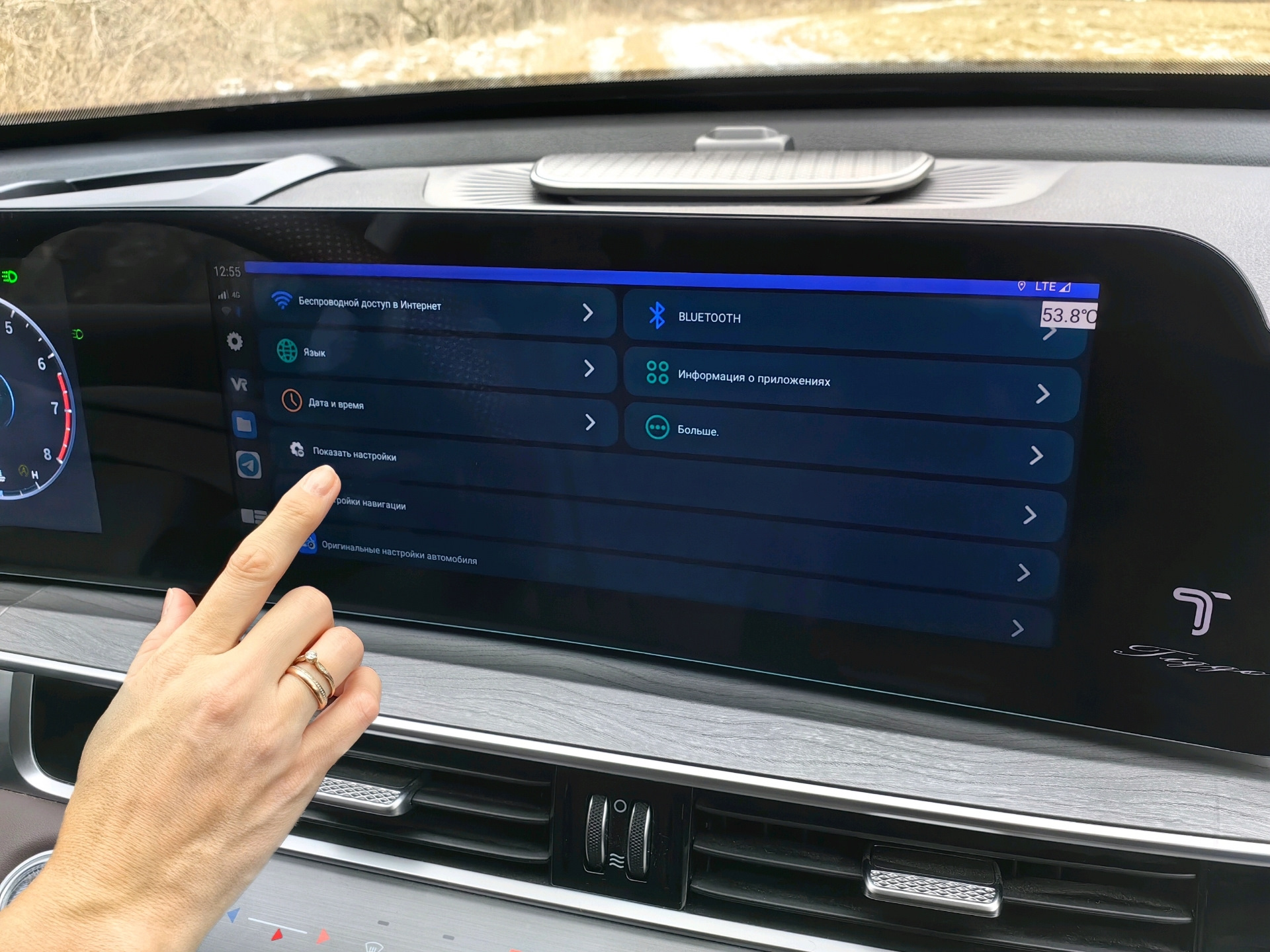

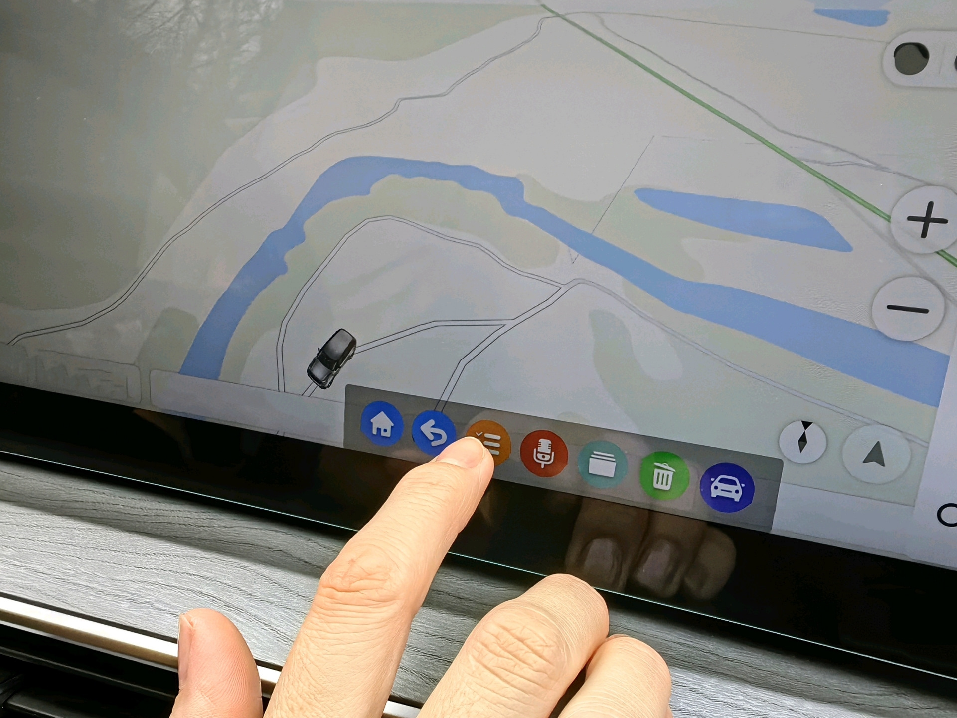

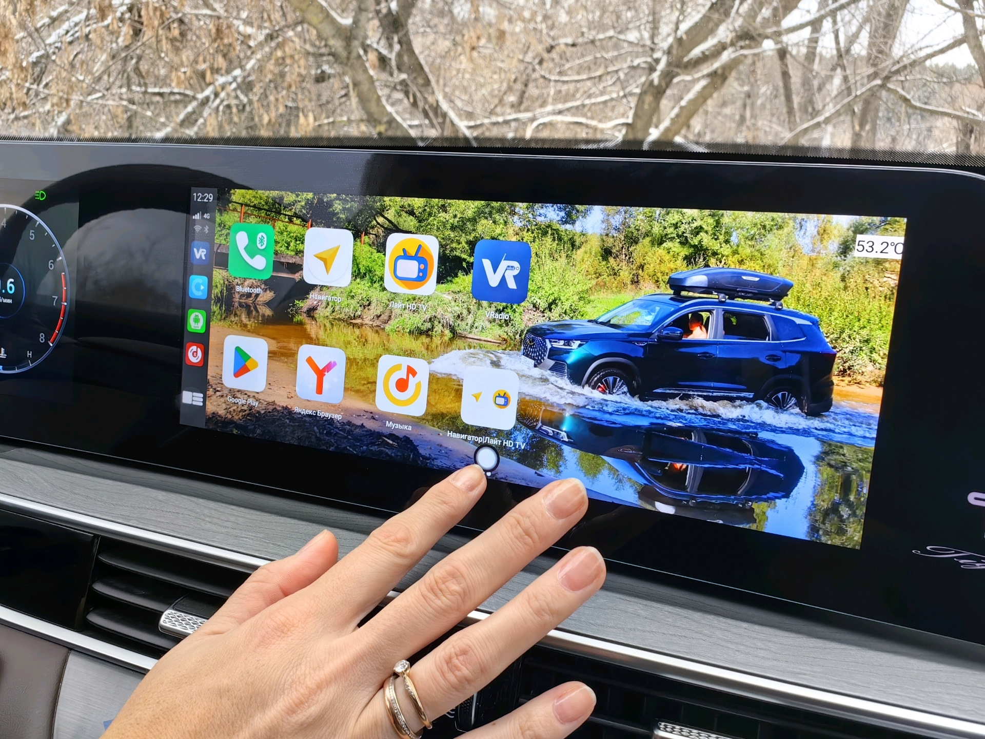

Фото в бортжурнале Chery Tiggo 8 Pro Max Музыка, ну а как в машине без музыки! Фото в бортжурнале Chery Tiggo 8 Pro Max Но сперва настроим ТОЧКУ. Фото в бортжурнале Chery Tiggo 8 Pro Max Включаем движок напротив пиктограммы — Плавающая кнопка… Фото в бортжурнале Chery Tiggo 8 Pro Max И по верх всех экранов, столов и приложений появляется ТОЧКА. Вызывается легким касанием по экрану. Её можно переместить в любую часть экрана… Фото в бортжурнале Chery Tiggo 8 Pro Max Нажатие на ТОЧКУ вызывает вспомогательное меню. Из важного и удобного: вторая слева иконка — возврат на шаг назад… Фото в бортжурнале Chery Tiggo 8 Pro Max Третья иконка слева — позволяет увидеть все запущенные приложения… Фото в бортжурнале Chery Tiggo 8 Pro Max Взмах-сдвиг вверх по запущенному приложению и оно… Фото в бортжурнале Chery Tiggo 8 Pro Max закрывается… Фото в бортжурнале Chery Tiggo 8 Pro Max Есть альтернативный вариант ТОЧКЕ — приложение Navigation Bar, его можно установить из плэй-маркета… Но мне больше зашла ТОЧКА. Фото в бортжурнале Chery Tiggo 8 Pro Max Теперь можно вернуться к музыке! Фото в бортжурнале Chery Tiggo 8 Pro Max Настройки — Настройки навигации, жмякаем… Фото в бортжурнале Chery Tiggo 8 Pro Max Далее нам нужна пиктограмма — Настройка виджета навигации стартера, жмякаем… Фото в бортжурнале Chery Tiggo 8 Pro Max Теперь из предложенного списка приложений нужно выбрать то — которое будет запускаться в большом левом окне Стартового экрана. Наиболее подходящие варианты: навигатор (например Яндекс) или музыкальное приложение. Я выбираю интернет радио VRadio. Фото в бортжурнале Chery Tiggo 8 Pro Max Вот, собственно и оно! Фото в бортжурнале Chery Tiggo 8 Pro Max Теперь время небольшого секретика: Настройки — Другие параметры — Заводские настройки и … Пожалуйста, вводим код 166888, жмём Ок. Фото в бортжурнале Chery Tiggo 8 Pro Max Находим строчку — Обязательный звук 44К, включаем движок. Эта фишка немного улучшит звук… Фото в бортжурнале Chery Tiggo 8 Pro Max Наслаждаемся прекрасным звучанием штатной акустики Тиго … И ждём продолжения!
