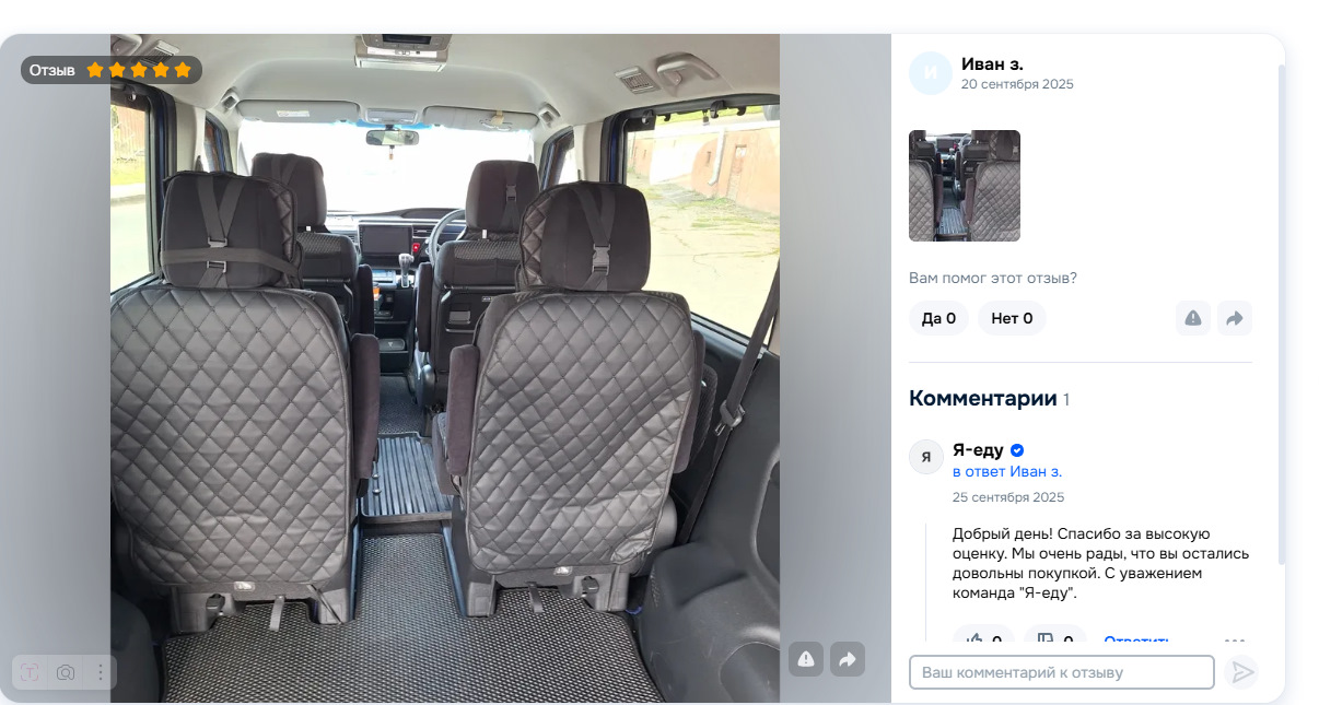

1. Вариант за 427 р.
По мне — колхоз, еще и подголовники перемотаны))

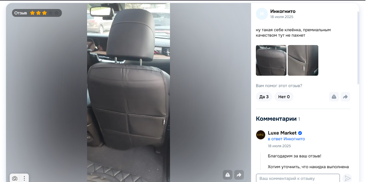

2. Вариант за 1252 руб. (1252 рубля, Карл!)
Я конечно все понимаю, но 2,5 тысячи за такое себе качество — перебор.

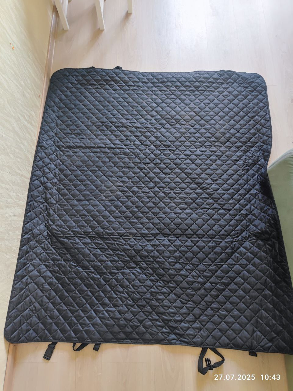

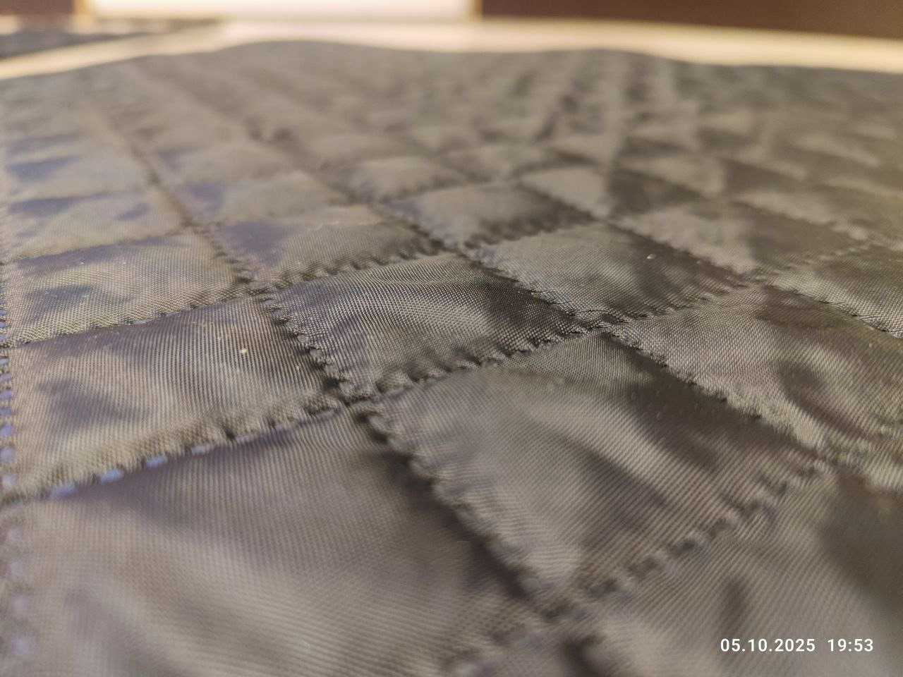

И тут я вспомнил, что у меня от Весты осталась защитная накидка в багажник, а соседка у меня, по счастливой случайности швея))
Запчасти на фото: 05102025
В общем пазл сошелся и решено было сделать все накидки своими (соседскими) руками)).

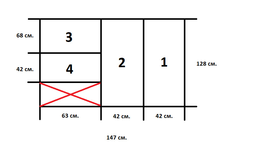

Берем рулетку, идем в машину, замеряем — нужно 4 накидки, 2 на спинки, 2 на сиденья.
Накидка от Весты размером 128х147 см., соответственно нам надо из нее сделать 4 и, как ни странно, это у меня получилось. Размеры получились вот такие:
1 и 2 — на Сиденья
3 — на большую спинку
4 — на маленькую спинку.

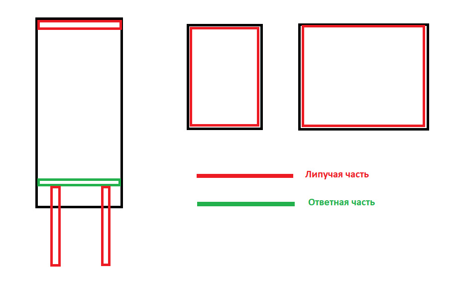

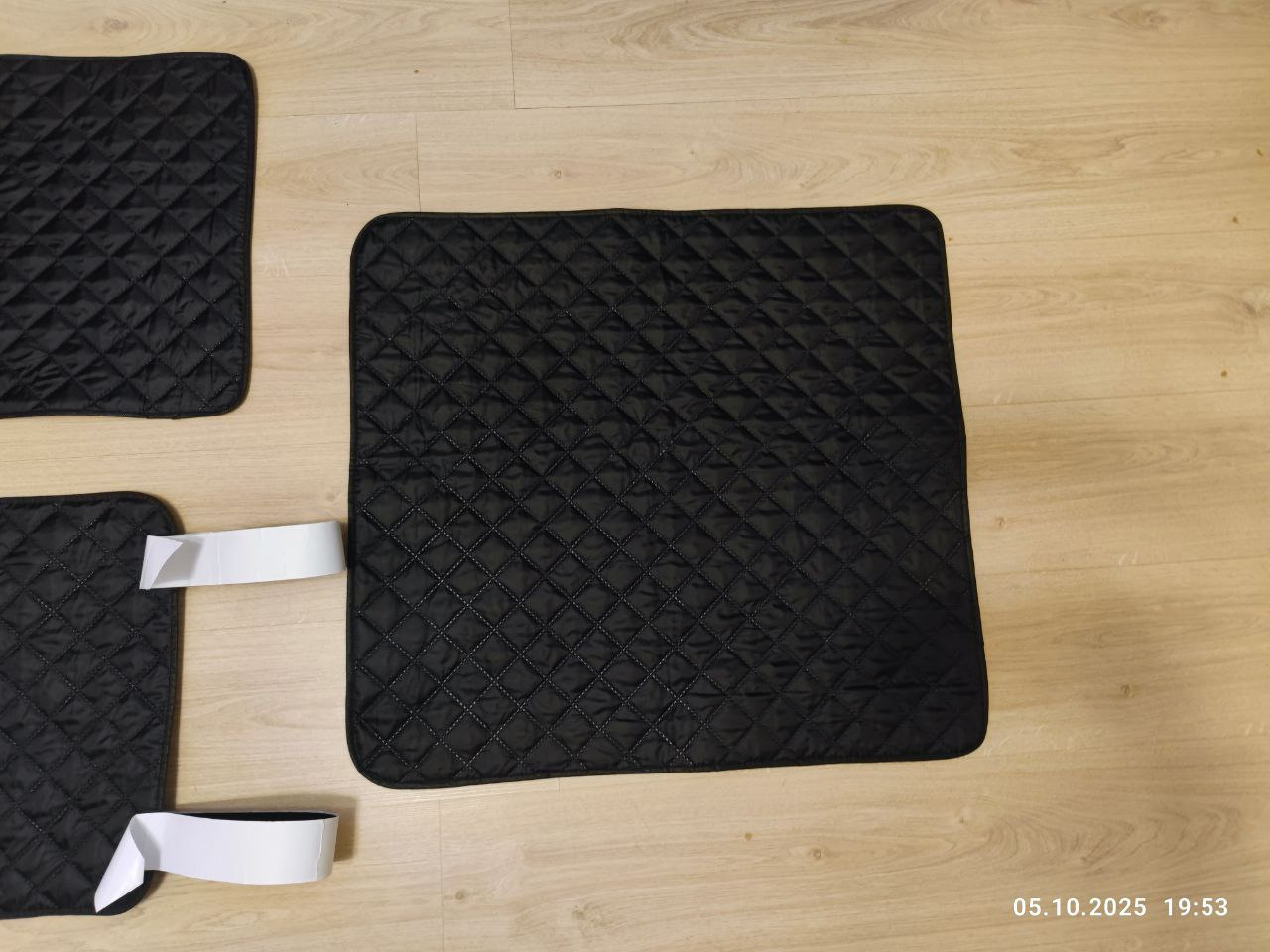

Берем ножницы, режем, отдаем соседке на окантовку) Идем на Озон, заказываем липучки — ссылка. Мне понадобилось 8 метров. Получаем от соседки окантованные части, берем липучку и клеим вот так:
Если честно, я думал, что надо будет пристрочить эту ленту, но я фиг знает из чего там сделан клеевой слой — клеится просто намертво.

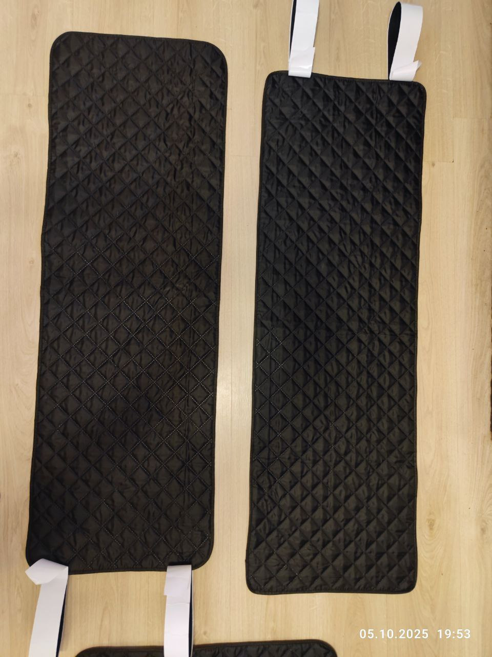

Получается вот так:

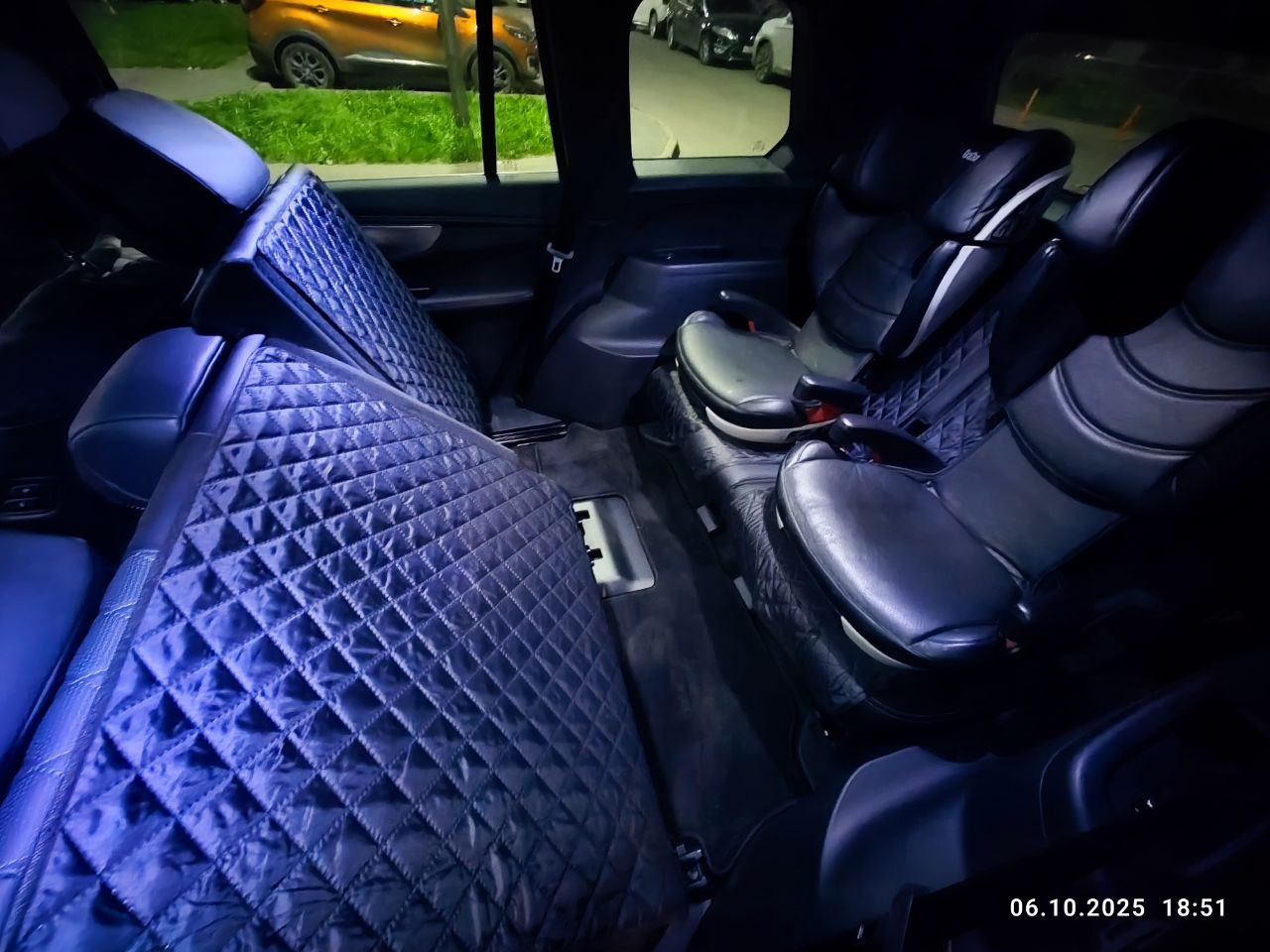

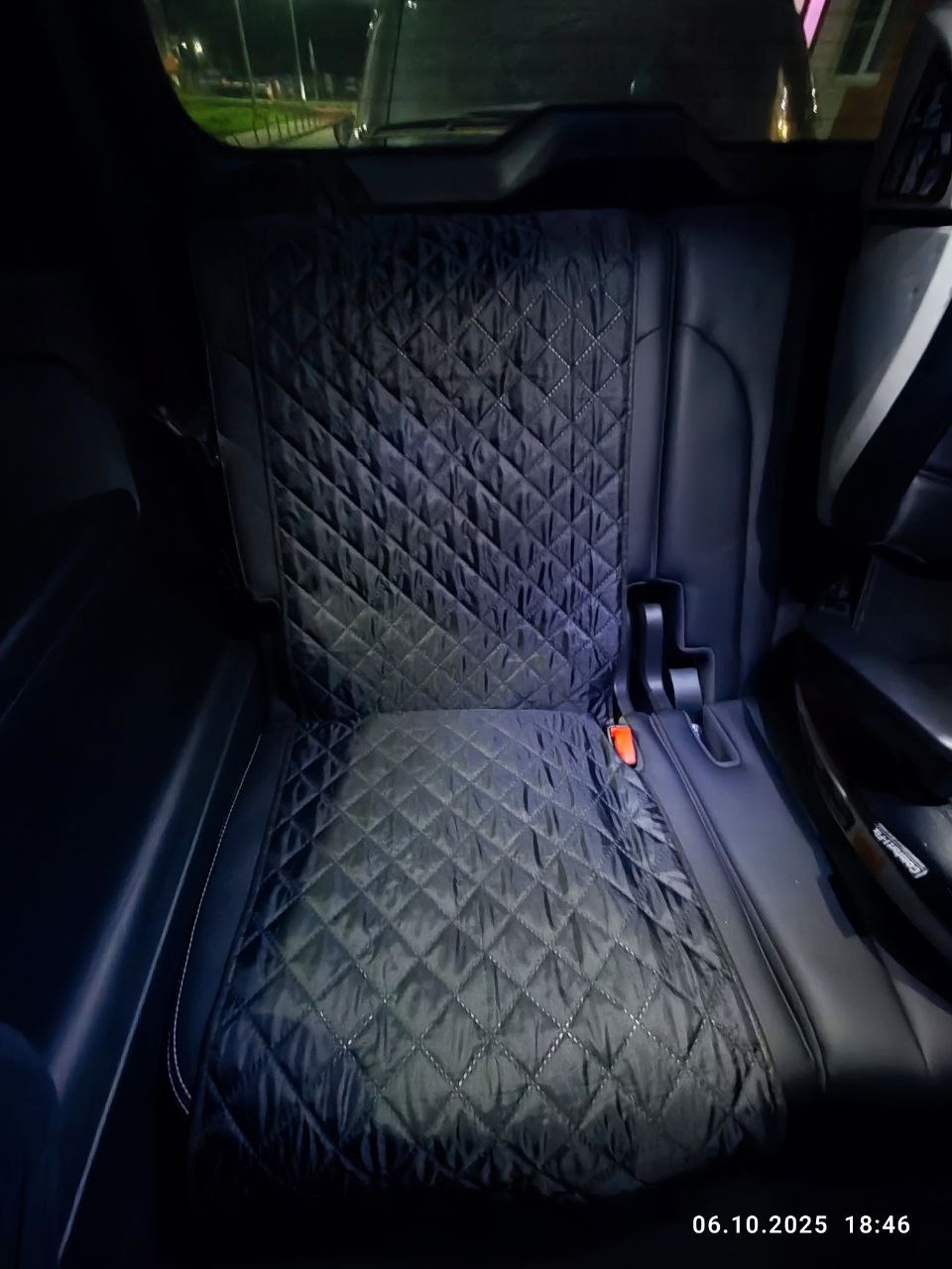

На другую сторону липучки (где белый защитный слой) приклеиваем ответную часть, соединяем клеевыми сторонами. Далее идем в машину и закрепляем — на спинки понятно как, тут все просто, на сиденья — сверху липучкой к ворсу на спинке, снизу продеваем под какую-то трубку под сиденьем и крепим на ответную часть (хз что там за трубка, просто руками нащупал, даже не заглядывал)

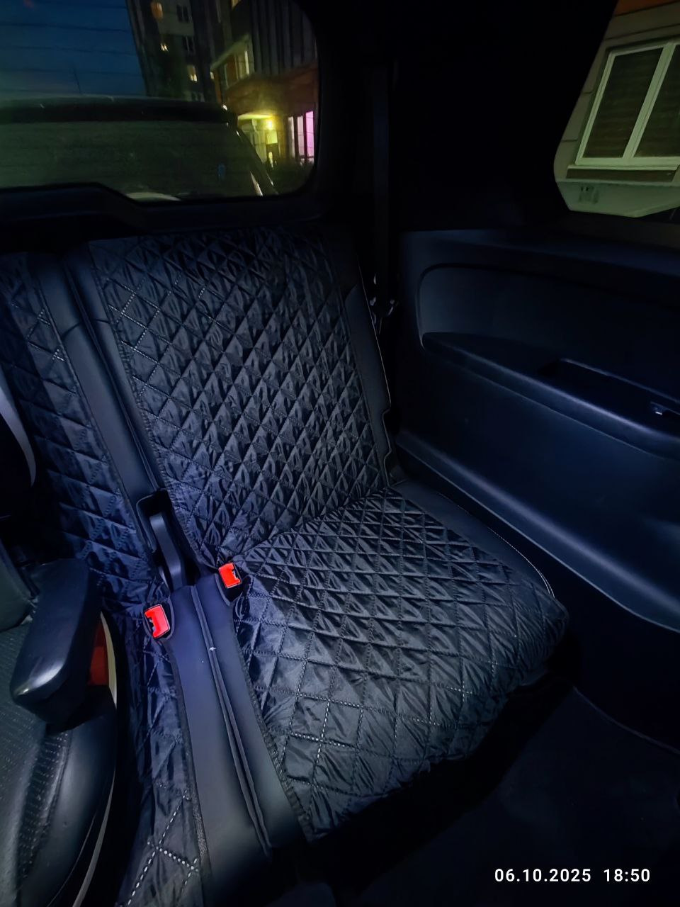

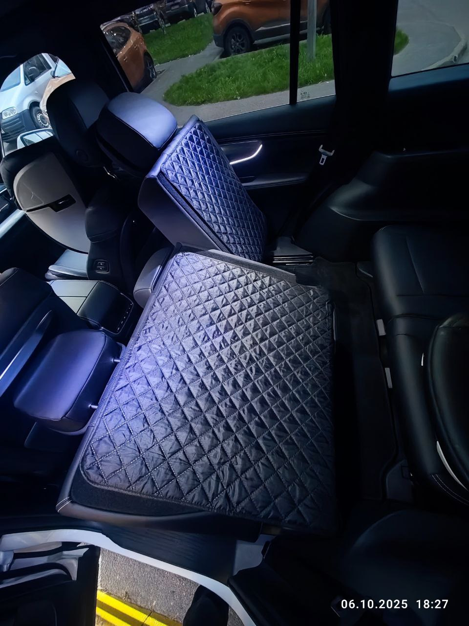

В итоге вот:
Я считаю, получилось лучше вариантов, что предлагают на озоне и гораздо дешевле.
